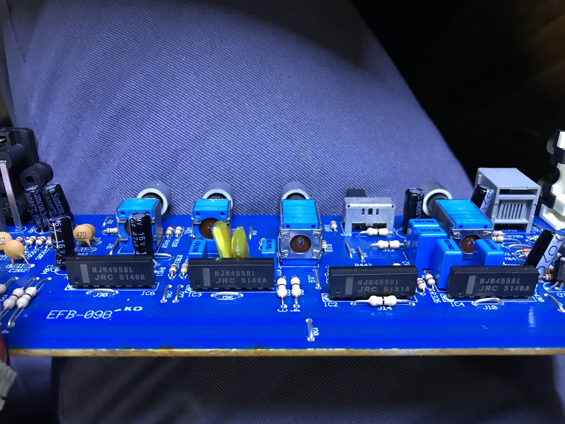

Jelenleg odaig jutottam,hogy az osszes NJM4558L IC-n a be/kimeneteken ott a jel illetve a BA4558-on is.
A vegfokot hol kene bontanom ,hogy kulso egysegrol teszteljem?

(#) dB_Thunder válasza krapulax6 hozzászólására (») Márc 11, 2022 /
krapulax6!
Amelyik hozzászólásodra válaszok ott megosztottál egy képet az előfokról!
Van rajta egy 8p csatlakozó, de én csak 7 kábelt számolok!
Ezek közül 1 GND, 2 a plusz-mínusz táp, a maradék 4 pedig az erősítők felé menő jelek kábele!
Ezeket elég könnyű beazonosítani (földet és a két tápot, a maradék meg jel), ha ez megvan akkor előfok panel, nélkül tudsz beadni jelet a végfokoknak!
Mindet ki kell próbálni! Nem kell megijedni, ha nem szólalnak meg, mert akkor gyanúsan némítja őket valamiért az erősítő védelem része (zárlat figyelés, koppanás gátló, akármi)!
Ha már tudod a csati kiosztását, akkor az előfokot is le tudod próbálni, hogy azon átmegy e a hang! Ehhez kell egy másik kis erősítő...
Ha már tudjuk, hogy melyik panelon van a gond mehetünk tovább!!

Egyben van igen.Van a nagy fopanel es az a kicsi amin van a negy db bemeneti RCA

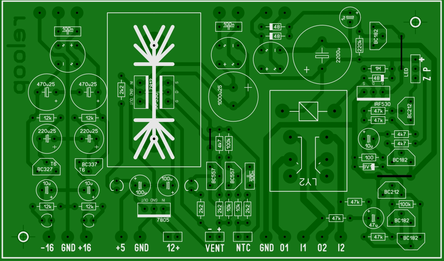

Inverter készítésén gondolkodom egy műveleti erősítő csoportos áramkörhöz. Magyarán szólva építenék egy erősítőt, elég jó minőségűt. A kérdésem az lenne, ha a 12V-os autó akkumulátor feszt. egy inverterrel felnyomom 30-40V-ra az eddig oké és érthető gondolom. De mi van akkor ha nem teljesen szinusz alakú talán négyszög vagy egy szinusz trapéz alakú jel jön ki belőle. Nekem ez jobb lehet az ismételt egyenirányítás szempontjából? Úgy értem egy négyszög vagy inkább trapéz jelből könnyebben állítok elő egy lineáris vonalat ami elég megközelítőleg egyen jel. Úgy gondolom, ha vannak is benn kisebb hupnik azt egy jó szűrővel talán vagy egy beiktatott műv. erősítős kapcsolással ki lehet javítani. Ezeket jól gondolom így?

(#) reloop válasza Cs_Gabesz hozzászólására (») Ápr 10, 2022 /
Szia! A műveleti erősítőnek jellemzően jó a táphullámosság elnyomása. Adatlapban találhatsz grafikont az elnyomás mértékének frekvencia-függőségéről.
A nálam bevált gyakorlat a jelen állás szerint: minden IC táplábaihoz 22-100uF+100nF kondit telepítek és 10-47 Ω ellenálláson keresztül kötöm a tápsínre. Ezzel a műveleti erősítők kölcsönhatását is csillapítom. Ezt használják a gyári keverőkben, ahol marékszám vannak opamp-ok.
Kapcsoló üzemű tápból jövő egyenfeszültséghez kapacitás-sokszorozót érdemes építened: Capacitance Multiplier keresésre találsz róla irodalmat, ha nem ismernéd. Csatolom a rajzát.
A tápfeszültség értéke nem kritikus, ahol például a jelszint nem több a vonali feszültségnél, csak ±5 V-ra méretezem a tápot.
Az IC és a táp közötti ellenállás egy RC szűrő eleme. Ezen a NYÁK-rajzon tanulmányozhatod: 47 Ω és 22 µF csatlakozik a műveleti erősítőkhöz. A 100 nF-ra nem volt szükségem, így is makulátlanul zavarmentes az áramkör.
Szerk.: A kapacitássokszorozós tápszűrésre csatolok egy gyakorlati példát. A kép bal oldalán találod ±16 V jelöléssel.
