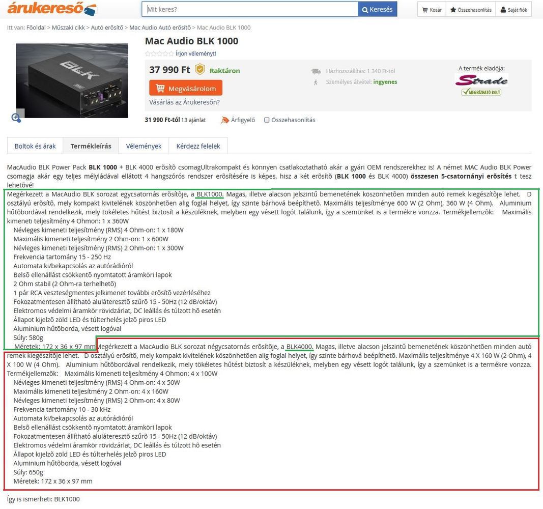

(#) Honda130 válasza pinyó39 hozzászólására (») Jún 22, 2022 /
A monoblokkra rendesen a két oldali RCA-nak kell mennie és valójában egy hangszóró hajtható meg vele?
A fejegység kimenetei, amik most nem RCA-k, de a Honda erősítő bemeneteiként szolgálnak, felhasználhatóak RCA bemenetként egy általam vásárolt erősítőn?Mac Audio BLK 1000
Valójában ezt nézegetem, csak nem vagyok biztos benne, hogy ez jó lehet-e nekem? A frekvencia tartományokat nem értem. Két formában van megadva. Egyszer azt írják, hogy 15 - 250 Hz, Lejjebb meg ezt: 10 - 30 kHz. Akkor most mi újság?
(#) Inhouse válasza Honda130 hozzászólására (») Jún 23, 2022 / 1
Mitől kétcsatornás az erősítőd? Ez egy monoblokk szubhoz. És ott van rajta a High level input, amivel hangszórókról is hajthatod. Használtan vetted és nincs meg a használati utasítás?
Hol van a BLK 1000-esen 10-30kHz-es felirat? Nincs még a kezedben az erősítő? A netes leírást nézed a BLK4000-ről?
Ha tényleg a BLK1000-est vetted, akkor ez éppen egy 2Ω-os mélyhez van. A teljesítmény az kérdéses. Magas bemenet is van rajta, amivel hangszóró kimenetekről hajthatod. Minkét csatorna kell és ő összegzi monóra. Itt láthatod a csatlakozóját. A feliratok alapján még a remote szálat sem kell kikeresned, van az audio jelre kapcsolgató módja is. Neked találták ki.
A kérdéseid alapján viszont nem ártana, ha egy hozzáértőbb kötné be az autóba. Komoly kábelezés kell, ahol vannak buktatók és veszélyforrások is.

(#) Honda130 válasza Inhouse hozzászólására (») Jún 23, 2022 /
Szia! Alapvetően köszönöm a segitő szavaid, mert volt benne olyan, ami érdekelhet! Igyekszem, az utolsó két mondatot nem figyelembe venni, mert csak elmegy a kedvem a fórumozástól. Kb. Egy percre, mert addig fogom kérdezgetni, míg meg nem mondja valaki a megfelelő választ.
Kérlek, amikor kérdezek bármit is, ne az legyen a válasz, hogy bizzam másra! Én fogom csinálni, csináltam is már hasonlót korábbi autómban.
De ez az autó most picit más. Itt gyári erősítő van és prémium rendszer. A fejegységből ismert lábkiosztással 4x2 pár vezeték jön ki, ami a hangokat illeti. Ezek az erősítőbe mennek. Tehát, sem RCA, sem pedig hangszóró kimenet. Magas szintű bemenetet ezen a kocsin a gyári Honda erősítőről tudnék fogni. A cél az, hogy a gyári erősítőt legalább a mélynyomó esetében kihagyjam, és a teljes széles sávból nyerjem ki a mélyhangokat. Ezért lenne az erősítő. Valójában nem akarok egy erősített jelet erősíteni egy nem sokkal erősebb monoblokkal. Szerintem ez nem kerdés. Ezért kérdezgetem, hogy a rádióból kijövő szálak vajon jók lehetnek-e RCA jel helyett. Mondjuk tennék a két hátsóra egy-egy RCA csatlakozót, és mehetne a monoblokkba. Vagy egy 2 csatornás hídba köthető erősítőbe, de akkor nem a 2 ohm-os gyári hangszóróval, hanem egy 4 ohm-os másikkal.
Ja? Izé. Nem vettem még erősítőt. Tájékozódom előbb. Az 1000-es adatait nézegettem így hamarjában, az árukeresőn. Lehet hogy a 4000-es adatai is oda vannak keverve? Otthon megnézem jobban. Lehet ezért nem értem.
Összevissza kérdezel, ez alapján nehéz lesz, ha elfogadod, ha nem. A fórumon csak az alapján lehet megítélni a képességeid, amit írsz.
Az árukeresőn mindkét erősítő adatai ott vannak, az elején írja is, ezzel sem tudok én mit kezdeni. Az egyik ami neked kéne, az 1000-es, ez monó és 2 ohm stabil, valamint mélyhez való, a másik egy 4 csatornás...
Nem ismerem konkrétan a Hondád megoldását, én arra gondoltam, hogy csak a mély van külön erősítve, az utastéri hangszórókat a saját végfoka hajtja...ezek szerint ez nem így van, minden hangszórót ez az erősítő hajt? Innen mennek ezekhez tovább a vezetékek?
