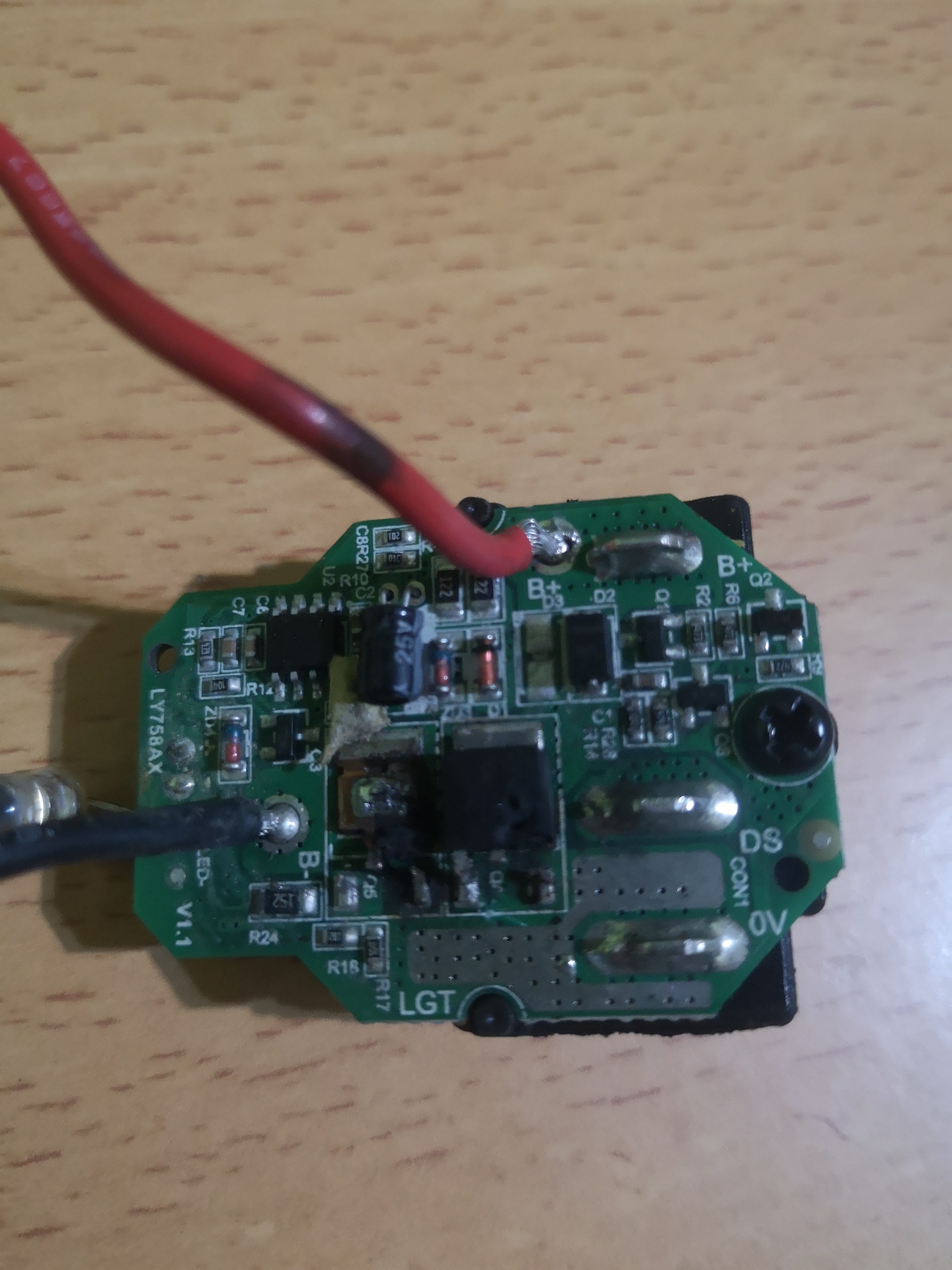

(#) robi019 hozzászólása Ápr 5, 2022 /
üdv.urak
Parkside Pabs 20-Li D5 akkus fúrógépben levő elektronika megadta magát.
Valaki nem tudná megmondani a Q4 és Q5 alkatrész pontos típusát?
Előre is köszönöm.Ha véletlenül lenne hozzá kapcsolási rajz,természetesen az is jó.
ui.:talán így jobban látni
A hozzászólás módosítva: Ápr 5, 2022
(#) antiktelefon válasza robi019 hozzászólására (») Ápr 5, 2022 /
Aki ebből megmondja melyik Q1 és Q2
Kéne rendes kép, jól bevilágítva, a lényegre fókuszálva, jól framelve.
(#) robi019 válasza antiktelefon hozzászólására (») Ápr 5, 2022 /
feltöltöttem egy másikat,hátha azon jobban látni
Amit érdemes megnézni, hogy a gate lábak mire mentek és azok nem zárlatosak-e. Ebből senki nem fogja megmondani, de az akkura kapcsolták at erhelést, szóval valami nagy áramú, kis rdson-os fet, rajzold vissza vagy nézd meg mi hajtja meg és utána elég sokminden jó lehet a helyére. De ez azért okkal szállt el ennyire.
Vasat fúrtak a géppel jó hosszú ideig,azért szállt el,de nem ennyire,csak megkapartam hátha látni a számát,akkor tört el ennyire.
(#) majkimester válasza robi019 hozzászólására (») Ápr 5, 2022 / 1
EZEN a képen látszik a típusszám. IRLR8726
De ez LY758A és nem LY758AX, szóval a két áramkör nem teljesen egyezik meg, de nagyon hasonló. Kiindulásnak jó lehet.
(#) robi019 válasza majkimester hozzászólására (») Ápr 5, 2022 /
Kiindulásnak tényleg jó.
Köszönöm szépen.

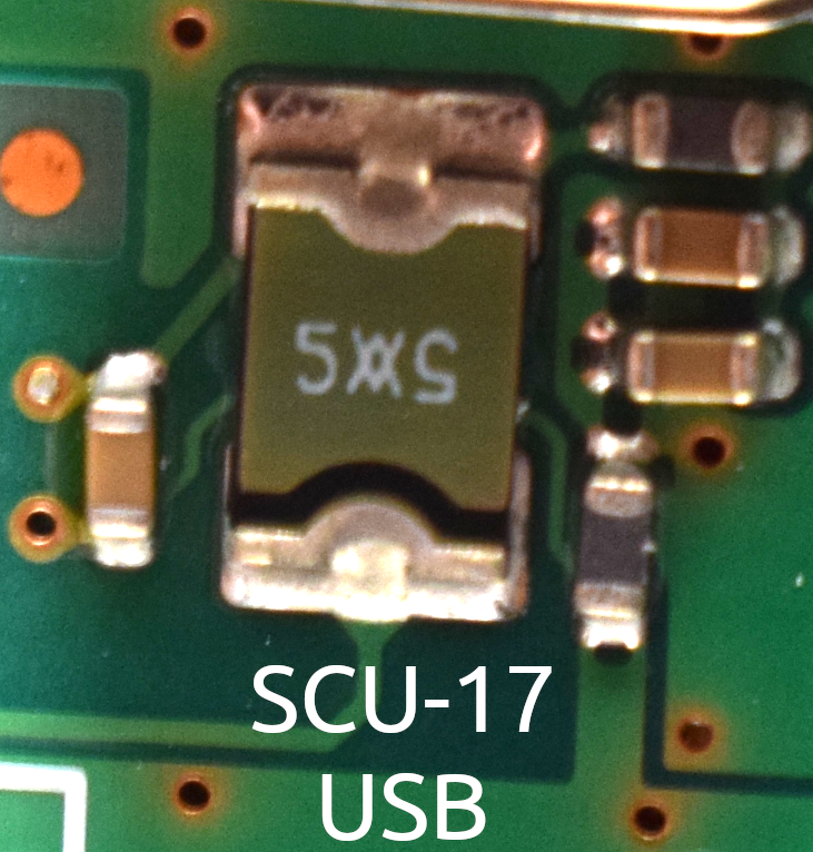

(#) gg630504 hozzászólása Ápr 10, 2022 /
Csak a kíváncsiságom okán kérdezem, mi a zöld 5xx5 alkatrész?
SCU-17 ( számítógép - adóvevő illesztő ) USB csatlakozója közelében van.
(#) nedudgi válasza gg630504 hozzászólására (») Ápr 10, 2022 / 3
Tyco PTC biztosíték.
(#) gg630504 válasza nedudgi hozzászólására (») Ápr 10, 2022 /
(#) lumiksz válasza uniman hozzászólására (») Ápr 10, 2022 /
Bocs, hogy csak Patópali hozzászólása után vettem észre a rövid, de tökéletes válaszodat, köszönöm szépen! Ráadásul ez a HQ-nál beszerezhető!
(#) Patópali válasza lumiksz hozzászólására (») Ápr 11, 2022 /
A 2R7 Fuse ellenállással együtt!

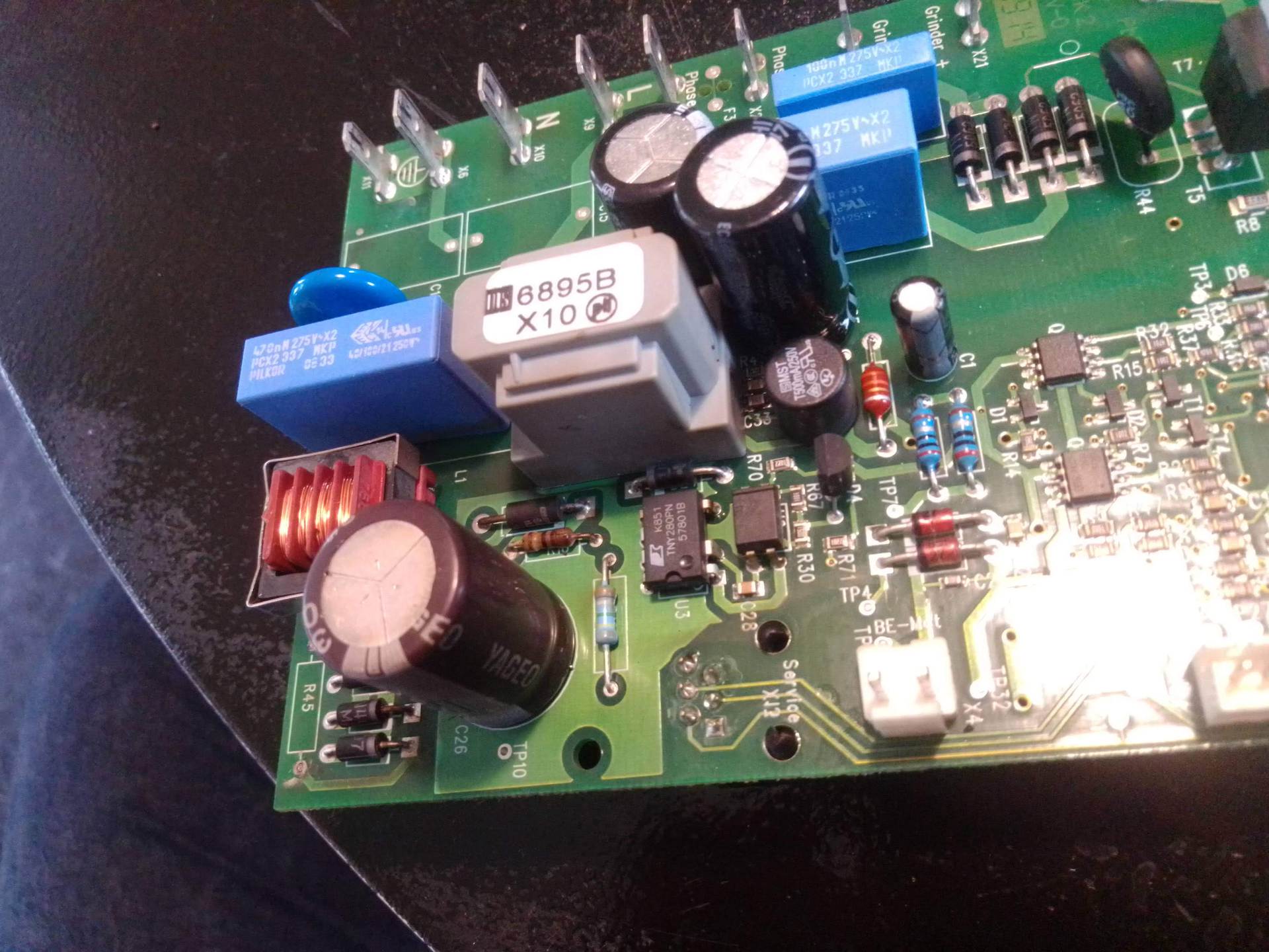

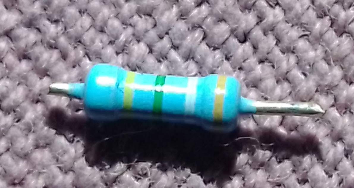

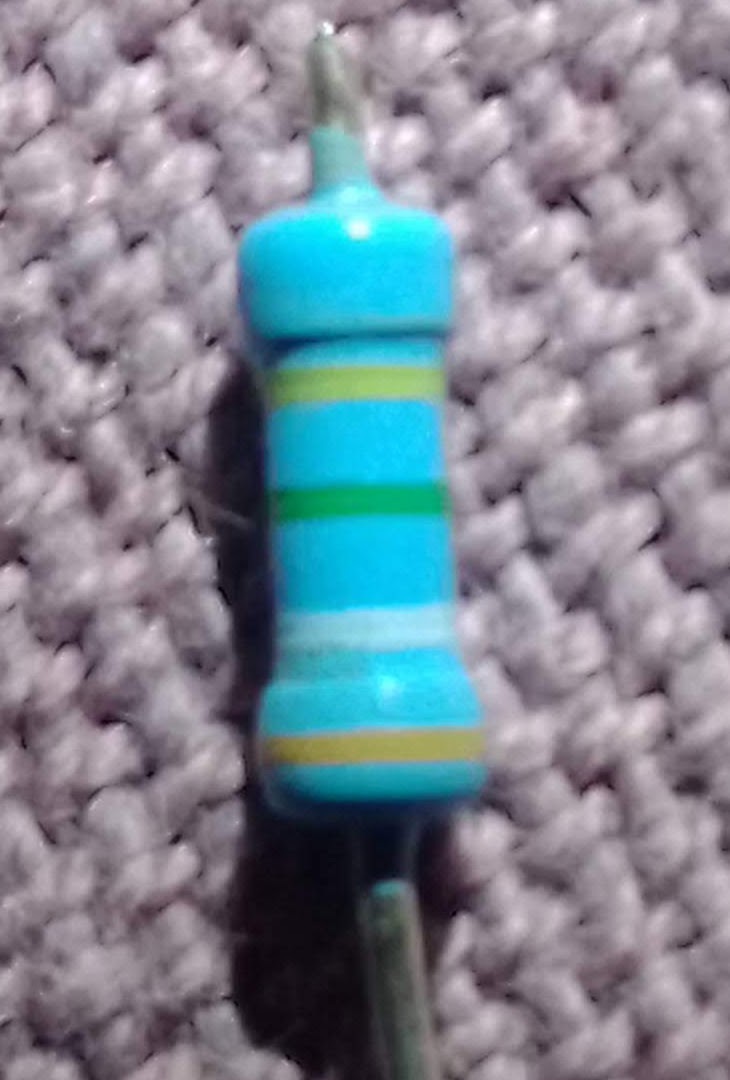

(#) vorbeste hozzászólása Ápr 11, 2022 /
Tisztelt mindenki,
nem tudtam megfejteni, milyen értékű ez az ellenállás. Sárga/zöld/fehér/barna a sor, ahogy én értelmezem, de ez nem szabvány.
Az "ef674-mainboard-pcb-006-b" kávéfőzőpanel R19 ellenállása.
A segítségeteket köszönöm.
A hozzászólás módosítva: Ápr 11, 2022
(#) uniman válasza vorbeste hozzászólására (») Ápr 11, 2022 /
Kép a panelről nincs? Ez lenne?
(#) vorbeste válasza uniman hozzászólására (») Ápr 11, 2022 /
ez a panel
https://myeparts.de/Ersatzteile-Handel-Shop/Melitta-Melitta/EF675-M.../33364
a képemen alul bal oldalt a nagy elkó mellett van a kérdéses ellenállás. mérve szakadtnak tűnik.
(#) Suba53 válasza vorbeste hozzászólására (») Ápr 11, 2022 /
Szerintem 3,9Mohm. A tolerancia valószínűleg arany akar lenni, vagyis 5%.
De ezért felesleges volt új témát nyitni.
Bal oldalt a fő témák között van az " Ez milyen alkatrész ... "
Oda szokás írni az ilyen kérdéseket.
ezentúl oda írom. de ez a barna biztos nem arany..
őszintén szólva, én az ajánlott témában szerettem volna vófeltenni a kérdést. nyilván elrontottam.
Én itt nem látok barnát. Narancs, fehér, zöld, meg valamiféle sárgás, ami szerintem arany akarna lenni.
Milyen méréshatárral tudod mérni? Nem lehet, hogy maximum 2Mohmig mér a műszered, ezért mutat szakadást?
Hát, neked lesz igazad. Digitális lakatfogós műszerem van, és ahogy emlékszem, tényleg alacsony a méréshatár ellenállásra. Otthon meg is nézem.
A sárga tehát arany helyett van? Ugyanis határozottan citromsárga élőben.
Ha ez ellenállás, és szerintem az, akkor a negyedik szín a tolerancia értékét mutatja.
Van néhány katonai színkód tábla, ahol a sárga +/-4% de ez ritka, viszont az arany az mindenhol 5%. Az meg itt nem sok vizet zavarna, hogy 4, vagy 5 százalékos.

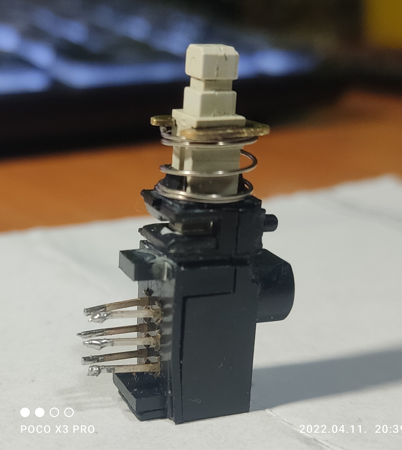

(#) techman hozzászólása Ápr 11, 2022 /
Lehet nem jó helyre ... egy Kenwood erősítő 2db ilyen kapcsolója feladta a harcot...,mi a pontos neve ? ,hogy keressek rá ?
