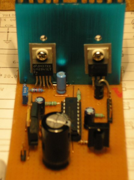

A bázis áramkört akarom először elínditani. Úgy gondolom bekapcsoláskor a pic azonnal elindul, mert ha nem igy van, azonnal indul a propeller-motor. Ahogy átnéztem, akkor indulhat el a propeller, ha 2941/2. lábon alacsony szint van. Ha egy 1k-n felhúzom 5V-ra a 2941/2-es lábat, áll a propeller. Mindenféle távírányitóval végigpróbálva sem jutottam előbbre. A TSOP1736-os, de próbáltam ..1738-al is. Eredménytelenül. - Egy gondolat még: ezzel az égetővel már több tucat piccet felprogramoztam a kisérleti robotjaimba. (PIC16F84A -at, Cerberest, stb.) Mai napig kiválóan müködnek. Van némi tapasztalatom az áramkörök építével kapcsolatban. Most tanácstalan vagyok egyelőra, viszont nagyfokú türelmem van a jelen technikához.
Tehát ha jól értem, megy a PICben lévő program, hiszen megfogja a stabic-t, csak nem reagál a távszabályzóra. Próbáld beégetni (csak a teszt kedvéért) itt HE-n lévő eredeti base progit. Ez RC5-re lett írva, remélem ilyesmi távval próbálod. Szkópod van? Tudsz feltenni képeket a nyákodról?
Nem megy a PIC-program, mert azonnal elindul a propeller. Mindegyik lábán alacsony szint van, kivéve az 1. lábat, amit a TSOP magas szinten tart. Teszek fel pár képet a bázis-nyákról, de ilyen nagyításban már elég életlenek a képek. Beégetek másik bazis.hex filét. - Még nem próbáltam, de lehet ezeket a pic-keket törölni? Már mind tele van...

Sajna a kvarc körüli részek nem látszanak. Megpróbáltam visszakódolni a nyákod és mintha nem kapna testet a kvarc melletti kondik.
Megy a PIC!!! A Taki33 univerzális bazis.hex filéje a beégetés után azonnal elindult. Rögtön felhúzta 5V-ra a 2941/2. lábat, stb! Most egy darabig elleszek vele, mert a propelleren PIC nélkül akarok mindent lemérni. (A két kis 33pF-os kondi kap GND-t, de a képen sajnos nem látszik.) Az eddig beégetett bazis.hex filéket később leellenőrzöm, miért nem tudtam elínditani öket. Köszönet Vicsysnek, Takinak, meg mindem fórumtársamnak akik magasszintű hozzászólásaikkal segitettek, igy meg tudtam oldani problémáimat. Úgy néz ki, mostmár sinen vannak a dolgok. Később majd jelenkezek, ha már minden müködik.
