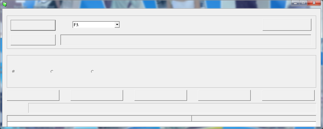

(#) Régi motoros hozzászólása Ápr 18, 2022 /
Helló!
Phoenixcard nincs meg valakinek véletlenül?
Három verziót is kipróbáltam, de nincs egyiknél sem szöveg. Nem értem miért...
Esetleg valaki ha megnézné nála van e...
(#) villanyipi válasza Régi motoros hozzászólására (») Ápr 18, 2022 /
3.1.0 hibátlanul feliratozott menükkel indult el win11-en.
(#) Régi motoros válasza villanyipi hozzászólására (») Ápr 18, 2022 /
Na ez kafa, pedig állitólag W7 -en is mennie kellene...
Nincsen letiltva valami bővítmény a masina"gyorsítása" érdekében?
Nem tudom ilyen bővítményre gondolsz...
Próbáltam a régi PIII gépemen WXp -n ugyan ez a helyzet, nincsenek feliratok...
A hozzászólás módosítva: Ápr 18, 2022
Ha csak az android driver-t nem hiányolja amit a weblapjukon ír aor nem tudom mi hiányozhat neki a 7-esből ami megvan a 11-ben, más ötletem nincs.
Kipróbáltam egy harmadik gépen is azon szintén W7 van, ott sincsenek szövegek.
Azért feltételeztem, hogy valami a programmal lehet. Ez már paranormális.
Még kipróbálom a tableten, azon W10 van...
