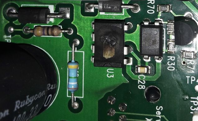

(#) uniman válasza vorbeste hozzászólására (») Ápr 11, 2022 /
Valami nem stimmel!
A linkeden ez áll!: EF675-Mainboard-PCB-005-A (meg egy homályos kép!)
Te pedig ezzel nyitottál!: ef674-mainboard-pcb-006-b
Most akkor hogy is van?
Mertem remélni, hogy az általam mutatott éles képen felismered a nálad lévő panel részletét...egy IGEN választ vártam volna.
Ez esetben viszont érdekes, hogy a színes csíkok miért nem azonosak...

(#) vorbeste hozzászólása Ápr 12, 2022 /
A te képeden is a kérdéses ellenállás van. Igen. Ugyanaz a panel.
A linken lévő alaplap valóban nem teljesen ugyanaz. A 674 a saját panelom, amit le is fotóztam.

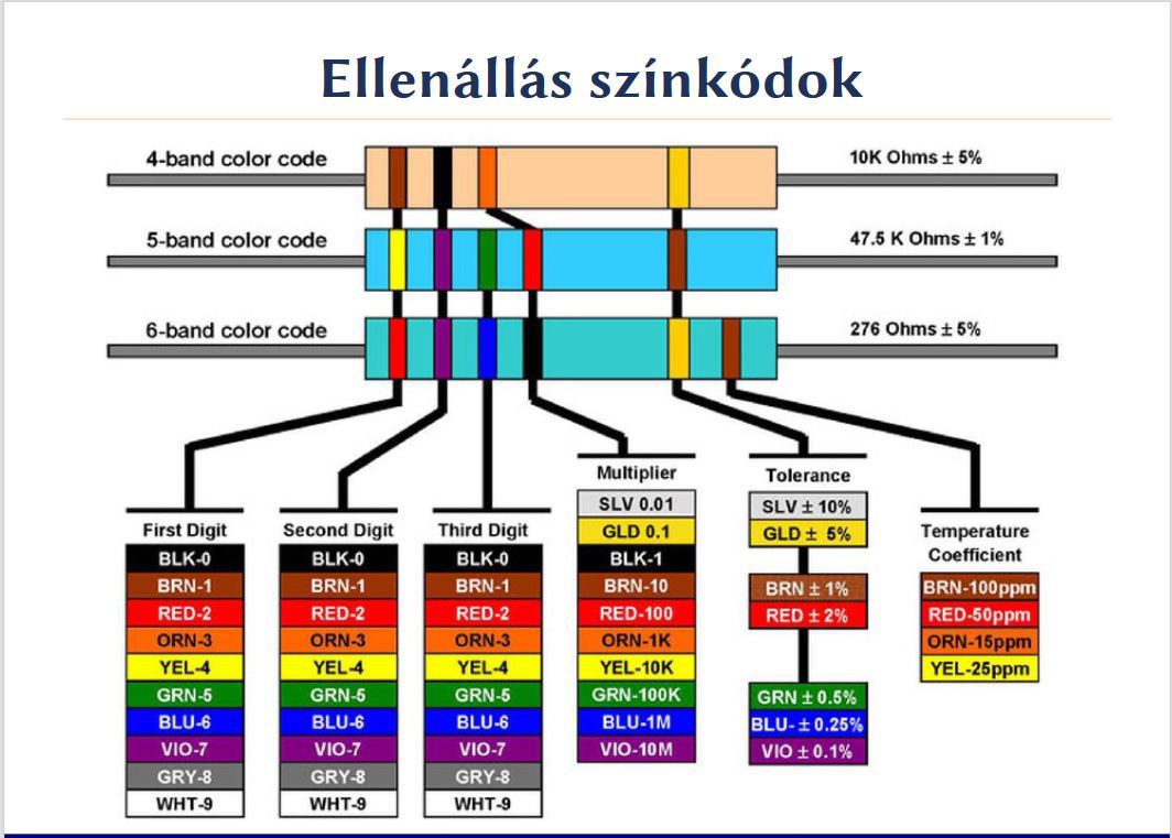

Így akkor nálad is narancs/fehér/zöld/sárga. De mi az érték?

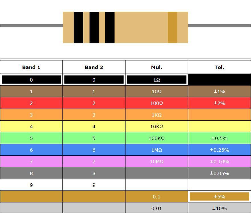

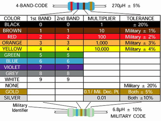

(#) szs válasza vorbeste hozzászólására (») Ápr 12, 2022 /
Szerintem nem narancs, tényleg barna.
Barna: 1
Zöld: 5
Fehér: X1G
a sárga a tűrés lehet?
15GΩ ±0.02%
A sárgával először nem tudtam mit kezdeni, de találtam megoldást:
itt
A hozzászólás módosítva: Ápr 12, 2022

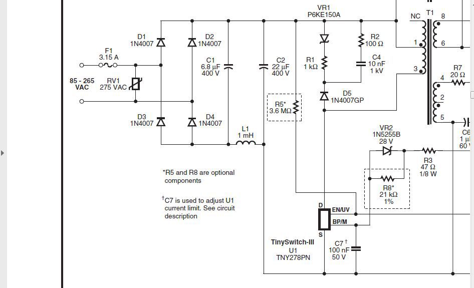

(#) VJ72 válasza szs hozzászólására (») Ápr 12, 2022 /
Az IC adatlapja szerint R5 3,6Mohm.
(#) uniman válasza VJ72 hozzászólására (») Ápr 12, 2022 /
Pont ebbe az irányba akartam terelni a "felderítést" ...
(#) vision61 válasza szs hozzászólására (») Ápr 12, 2022 / 1
Rossz sorrendben nézted a jelölést. A fehér a második, nem a harmadik.
Barna (narancs)/fehér/zöld - 1,9 MΩ, de valószínűbb a 3,9 MΩ.
(#) Suba53 válasza VJ72 hozzászólására (») Ápr 12, 2022 /
Színkód szerint 3,9 Mohm lesz. Az adatlaptól simán el lehet térni konkrét megvalósítás esetén.
A sárga, így 0.2%-os toleranciának itt az égvilágon semmi értelme nem lenne, azon túl is, hogy egy 0,2%-os ellenállás sokszorosába kerül, mint egy 5-10% os.
(#) szs válasza vision61 hozzászólására (») Ápr 12, 2022 /
Igaz, a színek sorrendjét elcseréltem
No, a lényeg az, ki is lehet nézni abból a táblázatból, ő meg hátha nem cseréli fel...
És megtudtuk abból a táblázatból, hogy a sárga mégiscsak jelölhet tűrést, még ha ennek ellenére is azt állítja valaki, hogy csak sok sárga festék van a gyárban
(#) Suba53 válasza szs hozzászólására (») Ápr 12, 2022 /
Úgy néz ki, hogy a színkód táblázatokon a tűrés jelölése több szabvány szerint is történhet, így nem egyértelmű, hogy egy ismeretlen eredetű ellenálláson éppen mit jelent.
( És még azt sem lehet kizárni, hogy az aranyat akarták sárgával megoldani. )

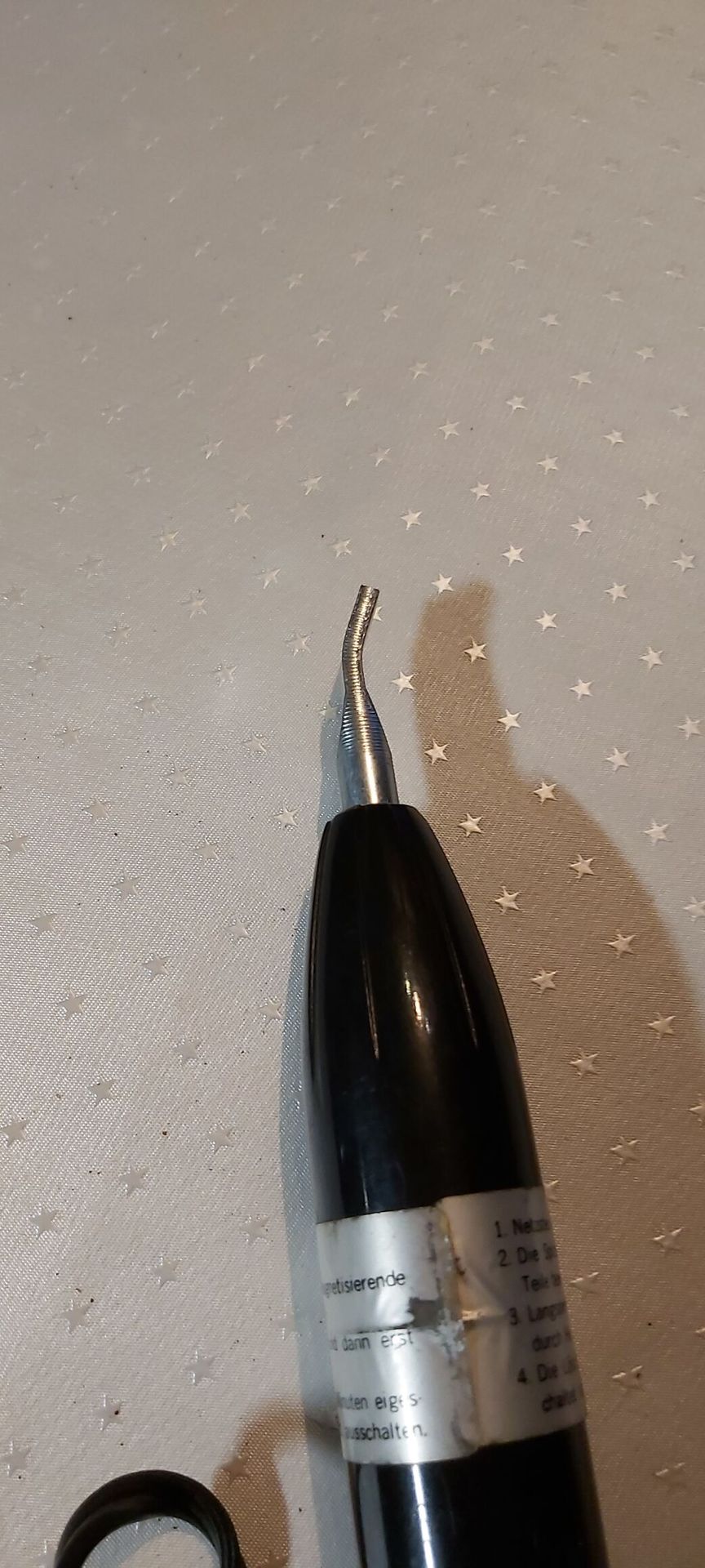

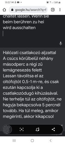

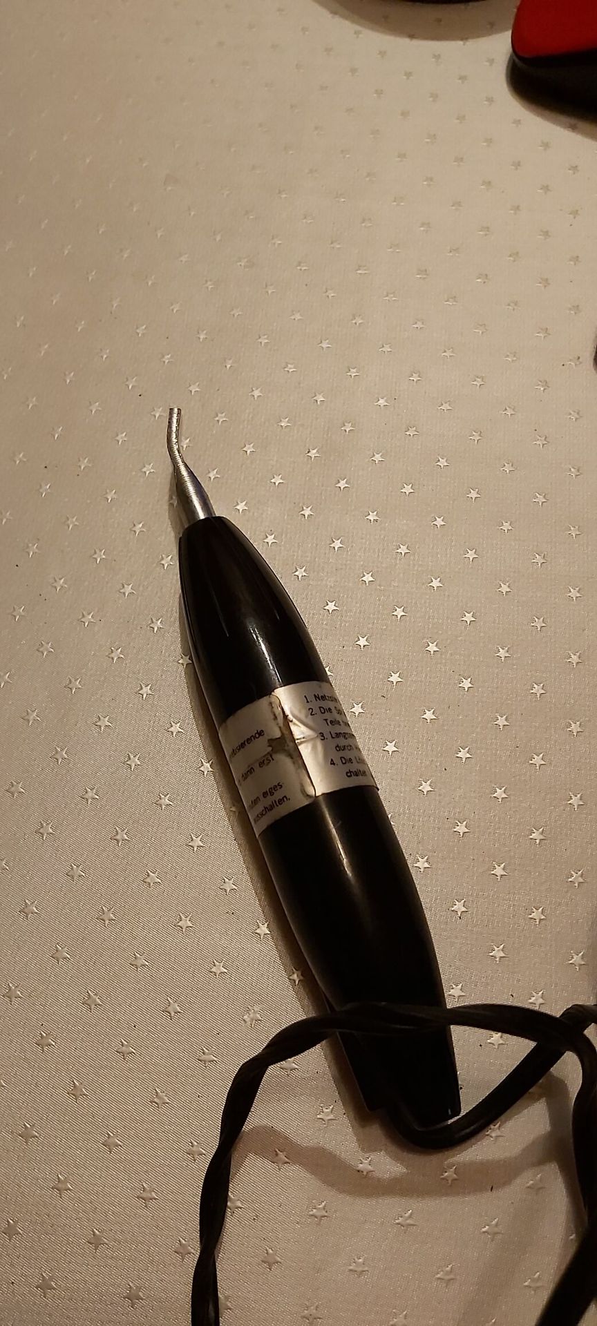

(#) subwoofer220 hozzászólása Ápr 20, 2022 /
Üdvözlök mindenkit!
Kaptam a napokban egy készüléket. Nem tudom mi lehet ez,és az se aki hozta!
Esetleg felvilágosítana valaki? Előre is köszönöm!
(#) nedudgi válasza subwoofer220 hozzászólására (») Ápr 20, 2022 /
Van rajta használati utasítás. Adattábla, teljesítmény megvan?
(#) uniman válasza subwoofer220 hozzászólására (») Ápr 20, 2022 /
Az ultrahangos fogkőeltávolító készülékre hasonlít...
(#) subwoofer220 válasza nedudgi hozzászólására (») Ápr 20, 2022 /
Nincs rajta semmi.
(#) subwoofer220 válasza subwoofer220 hozzászólására (») Ápr 20, 2022 /
Oltófojtó,még ezt sem hallottam.
(#) kadarist válasza subwoofer220 hozzászólására (») Ápr 20, 2022 / 3
Magnófej-lemágnesező eszköz.
(#) subwoofer220 válasza kadarist hozzászólására (») Ápr 20, 2022 /
Köszönöm szépen! Örök hála!
