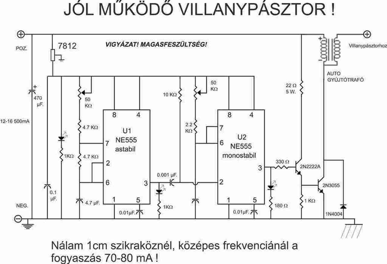

Vissza olvastam szinte az összes ide vonatkozó leírást, hozzászólást. Annyi megerősítő válasz szeretnék, hogy a földelőnyárs, az itt berajzolt ponton van? Tehát, a trafó 15 ös (+) pontja van a trafó fémházával össze kötve, és így megyen ki a földelő nyársra.?
(#) erdgab válasza mraulajos hozzászólására (») Ápr 16, 2022 /
Igen,a trafó 15-ös pontja van földelve,nem fontos az autótrafó fém házával összekötni (én nem szoktam,de volt ilyen is),de össze lehet kötni.Tehát,ha akarod összekötöd,ha akarod nem,a működésbe nem szól bele.

(#) mraulajos hozzászólása Ápr 27, 2022 /
Kísérletezgetek ezzel a kapcsolással.
A képen látható két tranzisztor közül, ha jobb oldalit, vagy bár milyen más gyártót rakom bele, a szikraköz kb. fél cm.
A baloldali TOSHIBA-t, akkor akár 3cmm is.
Lehet, buta kérdés, de erre mi a magyarázat?

(#) Patópali hozzászólása Ápr 27, 2022 / 1
A Toshibának nagyságrenddel nagyobb lehet a Béta-ja (áramerősítési tényező).

(#) mraulajos hozzászólása Ápr 28, 2022 /
Csak próbálkozok ezzel az áramkörrel. Ha a 2N3055 helyett 2N3771 et használok, lényegesen nagyobb, erőtejesebb a szikra.
De. Pár erőteljes szikra után kinyomja az U1 es astabil NE555 ös IC t.
Milyen alkatrész cserékkel próbálkozzak?

(#) erdgab válasza mraulajos hozzászólására (») Ápr 28, 2022 /
Ha sok alkatrészed és időd van akkor ezzel az áramkörrel és a hasonlókkal lehet játszadozni,esetleg tanulni-elgondolkodni az éppen létrejött hibán,mert szinte mindig más jelentkezik,más alkatrész távozik az örök alkatrészek országának temetőjébe,mert az a fránya feszültség impulzus valahol mindig kártékonykodik. Pásztornak egyik sem alkalmas,de ez csak az én véleményem a megjárt út alapján.
(#) mraulajos válasza deak francis hozzászólására (») Ápr 28, 2022 /
Ez, szinte ugyan az. A kérdésem megmaradt. Mivel tudnám az 555 öt megvédeni a károsodás ellen. A körülötte lévő ellenállásokat értékét csökkentsem, növeljem? Nem akarnék már több IC t kinyírni.

(#) ferci válasza mraulajos hozzászólására (») Ápr 28, 2022 /
1., a végtranyó kollektorán az 1N4004 felesleges és hatástalan.. Ha nagyon védeni akarod Ucmax elérése ellen, akkor egy 10 volttal kisebb teljesítmény zenert tegyél oda, ami letöri ott a tüskét.
2., a meghajtó tranzisztort a 7812 kimenetről tápláld, kollektorában 33 ohm is jó, felesleges a 22 ohm.
3., a 7812-t tápláló fesznél a 12.....-nek semmi értelme ( eredeti rajz ), ott kell a min. 15-16 volt.
4., nem ártana egy nagyobb elkó is a kimenetére, mert ha a meghajtót innen táplálod, az impltusáram már 300 mA körül lesz.
Így már ha a 7812 nem megy tönkre, akkor elvileg az 555 sem kaphat "nagyfeszt", max a végfok c-b átütések esetén.
A meghajtónál lévő led előtétet ( 180 ohm ) cseréld le 1k2-1k5-re. Felesleges oda pazarolni az 555 kimeneti áramot.
