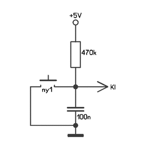

Hogyan lehetne egy gombot a lehető kevesebb alkatrésszel "pergésmentesíteni"?
Egy kondenzátorral meg egy ellenállással.
Például ahogy a távíró billentyűt.
Mennyire használjak nagy vagy kicsi értékeket?
100nF-os kondenzátort.
Amivel bepróbálkoztam: kondenzátor 220µF, ellenállás barna-fekete-zöld-arany. A gomb ugyanúgy pereg.
Így próbáltad?
Nekem ezzel sose volt gondom.
Sajnos ez nem jó, 5V-nál alacsonyabb elemmel működik, amin a gomb van.
Így csináltad ahogy a rajzon van?
Ne 220 mikróval próbáld. |
