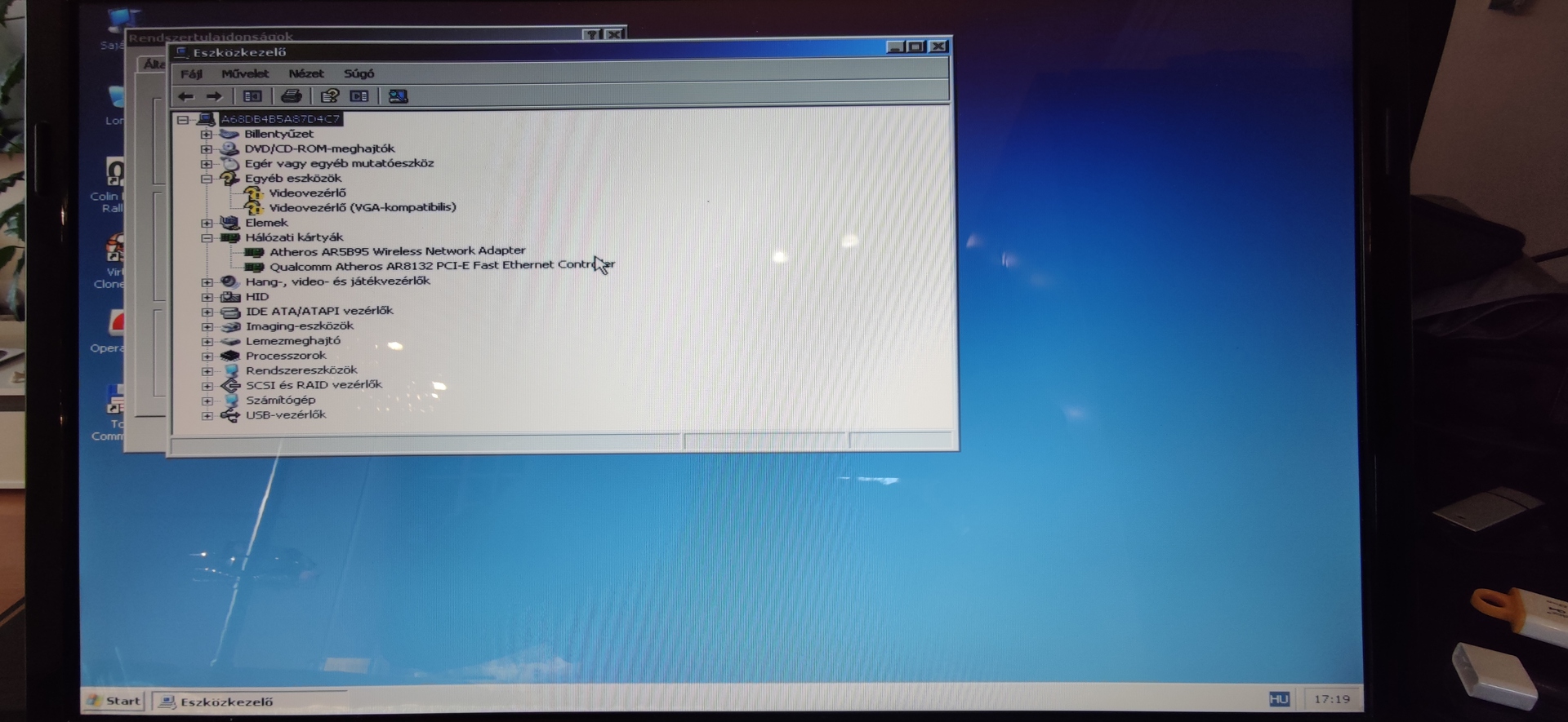

Sziasztok! Egy olyan segítséget kérnék ha tudtok, hogy előkotortam egy laptopot Acer machines E525. Ráraktam az XP-t (azért XP-t mert van egy Microsoft kormányom és xp után már nincs hozzá driver)
A probléma hogy minden drivert találtam kivéve az Egyéb eszközöknél -Videóvezérlő, Videóvezérlő (VGA-kompatibilis)-nál van a két sárga kérdőjel. Egy másik laptoppal próbálom keresgélni hozzá a drivert de nem találom. Ebben kérném a segítséget ha valaki tud. A kormány már működik is ,de a játék elindításánál a videóra hivatkozva nem indul. Gondolom ez a probléma. Videó vezérlő: PCI\VEN_8086&DEV_2A43&SUBSYS_02121025&REV_09 PCI\VEN_8086&DEV_2A43&SUBSYS_02121025 PCI\VEN_8086&DEV_2A43&CC_038000 PCI\VEN_8086&DEV_2A43&CC_0380 Videóvezérlő (VGA- kompatibilis) PCI\VEN_8086&DEV_2A42&SUBSYS_02121025&REV_09 PCI\VEN_8086&DEV_2A42&SUBSYS_02121025 PCI\VEN_8086&DEV_2A42&CC_030000 PCI\VEN_8086&DEV_2A42&CC_0300 Már mindenhogy kerestem. Köszönöm előre is!

Minden esetre az tuti, hogy integrált intel videokari van benne, amihez kell az illesztőprogram. A microsoft update katalógusban nézz körül, elvileg ott van Vista illesztőprogram, ami jó lehet hozzá: Bővebben: Link
Az első nem jön be. A másodikat nem fogadja el ,nem felel meg a követelménynek.(valamim ilyesmit írt ki). A harmadik link jó volt!
Még a rendszereszközök-nél van egy Synaptics SMBus Driver felkiáltó ,nem tudom ez szükséges e. Megnézem amit bbb küldött.
Intel GMA945 vagy GMA950 lesz emlékeim szerint.
"Synaptics SMBus Driver" kell, mert az a (t)ouchpad driver.
Próbáltam egy párat egyiket sem fogadja el, viszont a touch pad működik.
Nagyon köszönöm a segítségeket!
Minden működik ,már megy a rally is ,csak ez a Synaptics SMBus Driver hiányzik de egyébként működik a touch pad .
