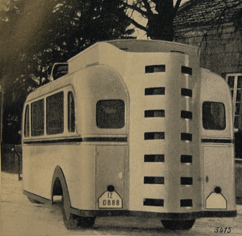

Én élőben is láttam egy fagázoz autót csak az volt a különbség hogy a gázgenerátorból először a ciklonszürőbe majd a hűtőbe és aztán a finomszűrőbe ment a gáz
onnan pedig a motorba ahol hozzákeverték a levegőt és mehetett is a hengerbe. Egyébként a 2.világháború alatt volt elterjedt ez a bódszer főleg Norvégiában az olajhiány miatt itt van pár kép és egy videoBővebben: Link
