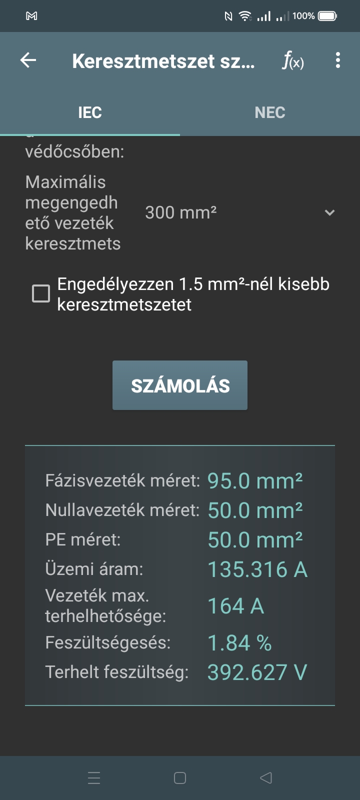

Az egyik barátom szeretne üzembe helyezni a cégüknél egy 3 fázisú, 75 kW-os motort, amelyhez 120 m kábel kell!
Az lenne a kérdésem, hogy milyen kábelt javasoltok ehhez ( én gyengeáramban "utazom", ezek tőlem már nagyon távol állnak ! ) ?!
Előre is köszönjük a segítséget!

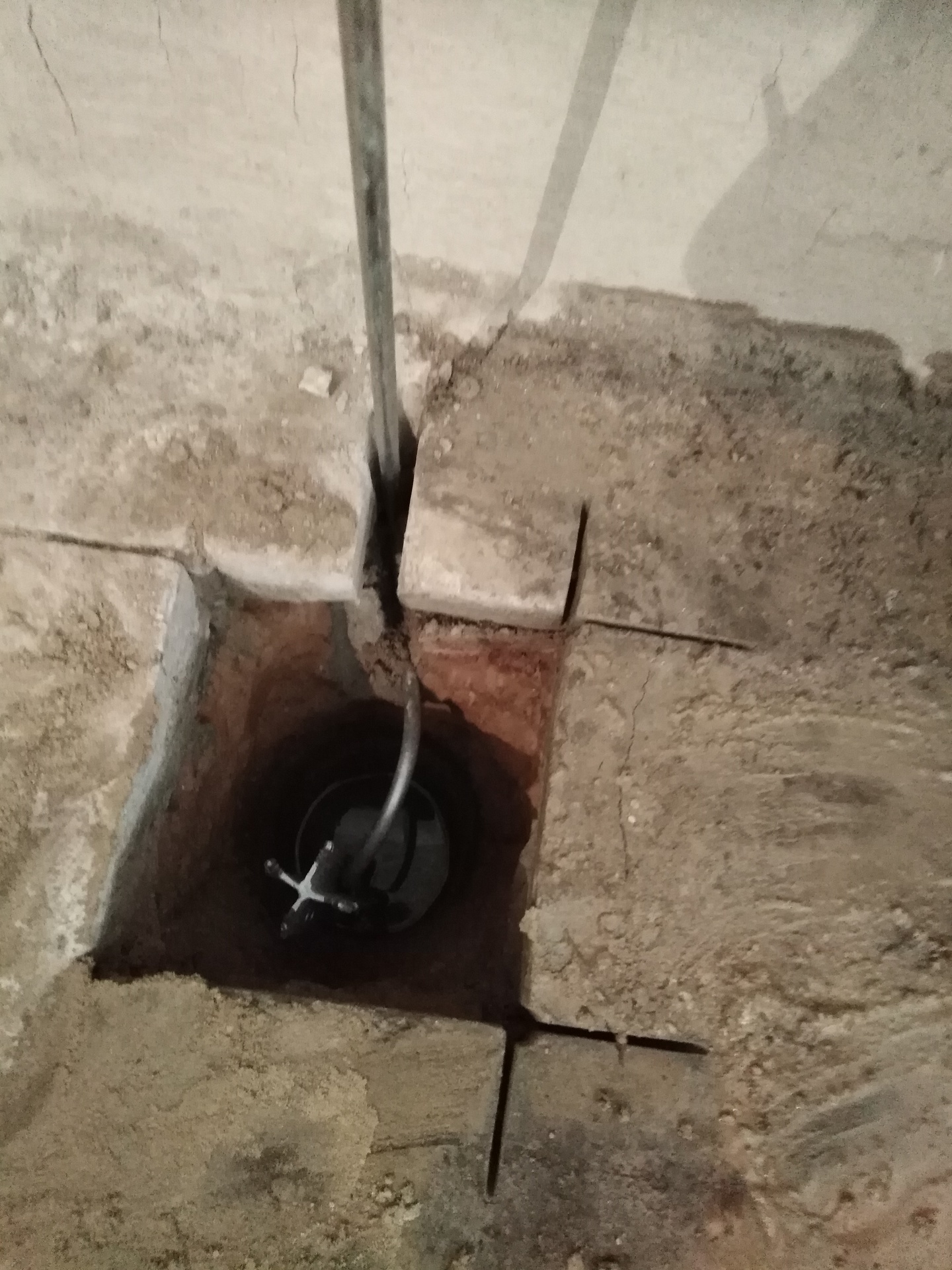

Én is kérdeznék.
Földelő szondát , épületen belül lehet telepíteni? Ott pl. nem kellene figyelni a fagyhatárra. Valamiért mostanában ezen gondolkozom.

(#) vargaf válasza kissi hozzászólására (») Máj 4, 2022 / 2
Az Androidos Villamos számítások applikációval számolva az eredmény a mellékelt képen.

(#) Gombszem válasza kissi hozzászólására (») Máj 4, 2022 / 1
Legalább 70mm2 rézkábel kell 3x400/230V hálózatnál. Ez nagyon drága lesz így. Bár feszültséget nem írtál, de valamilyen nagyobb feszültségű megoldás lenne a járható út.
Én csak azt nem értem, hogy bízhatnak meg egy cégnél valakit olyannal, ahol még ezt az aránylag egyszerű számítást sem tudja elvégezni, inkább a laikus barátjához fordul.

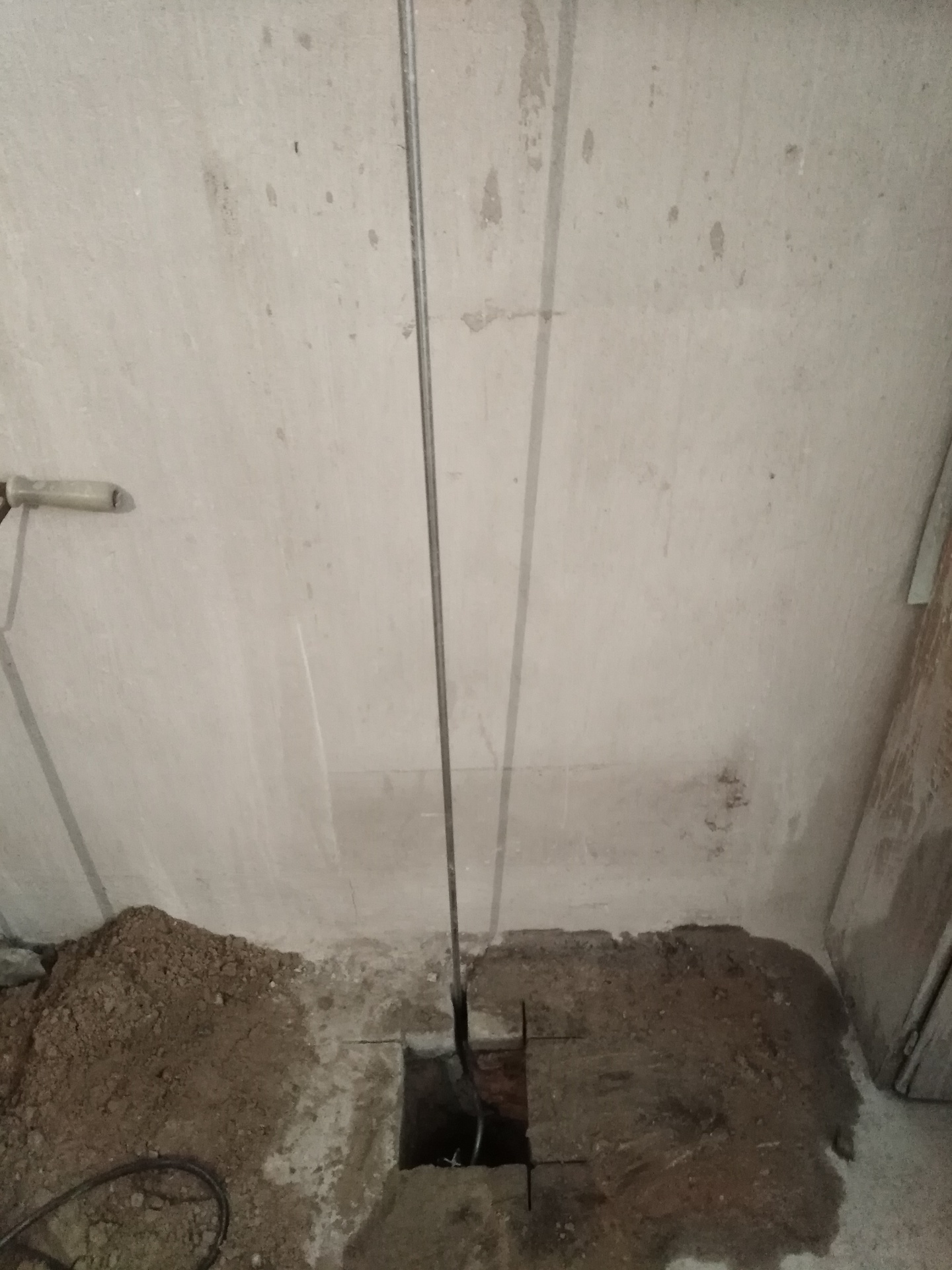

(#) gyuszo válasza sany hozzászólására (») Máj 4, 2022 / 2
Pincében. Ügyelve, hogy talajvíz ne okozzon gondot. Ez egy 2 méteres kereszt földelő szonda a teteje is 20 cm-re van a beton alatt. Az eredeti talajszint alatt van így 4,5 méterrel.

(#) Atis57 válasza sany hozzászólására (») Máj 4, 2022 / 2
Természetesen lehet.
Mindenki a betonalap földelőt emlegeti --Épitéskor!
Ha van pincéd, garázsod -s a vizszigetelést nem sérted meg.
Lehetne függőlegesen, de ferdén is elhelyezni.
A méretek 2" cső, vastagfalú. T,H,X idomú horganyzott vas , köracél 10mm felett.(mind horganyzott)
A minimum Függőlegesen 2m, vizszintesen 4m.
Persze készen is vehető.
Esetleg a lábazatot átfúrva bevezetni a kinti földelést?

(#) Gafly válasza gyuszo hozzászólására (») Máj 4, 2022 /
Hasonlót már én is csináltam kollégámnál/al.
2,8 Ohm lett, de ott nem volt se beton, se burkolat a pincében.

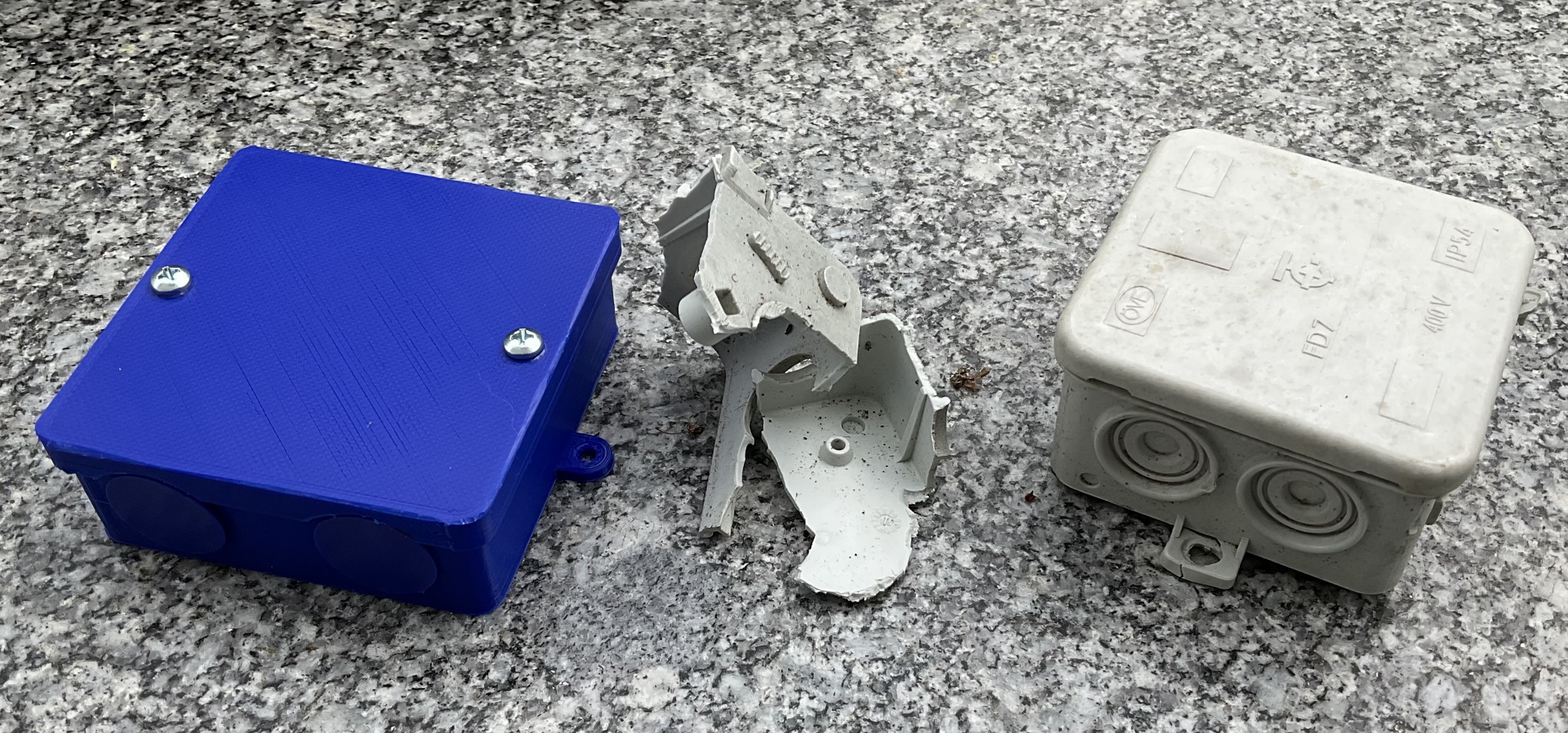

(#) Massawa hozzászólása Máj 6, 2022 / 2
A mai minöség.
Kb 5 éve vezettem villanyt a kertbe, világitás, fünyiro stb. Az akkor vett elosztodobozokhoz ma már hozzá sem lehet érni, mert mind elporhadtak.
Tegnapelött elmentem a szakboltba megkérdezni melyik dobozt lehet a kertbe szerelni. Szerintük egyik sem birja az UV sugárzást, csak valami fekete földbe áshato dobozt tudtak ajánlani, ami viszont csak kábelekhez jo, nekem meg 2 helyen csöben vezetett drotok vannak.
Na jo, mondom én, akkor csinálok magam, igaz, hogy ezen nem lesznek mindenféle CE meg IP64 stemplik, de remélem sok évtizedig el fogják látni a dolgukat. Majd még befestem ezüstös szürkére, hogy passzoljanak a falakhoz meg az oszlopokhoz.
Középen láthato a jobb oldali doboz maradványa 5 év után, pedig csak le akartam venni a fedelét.
