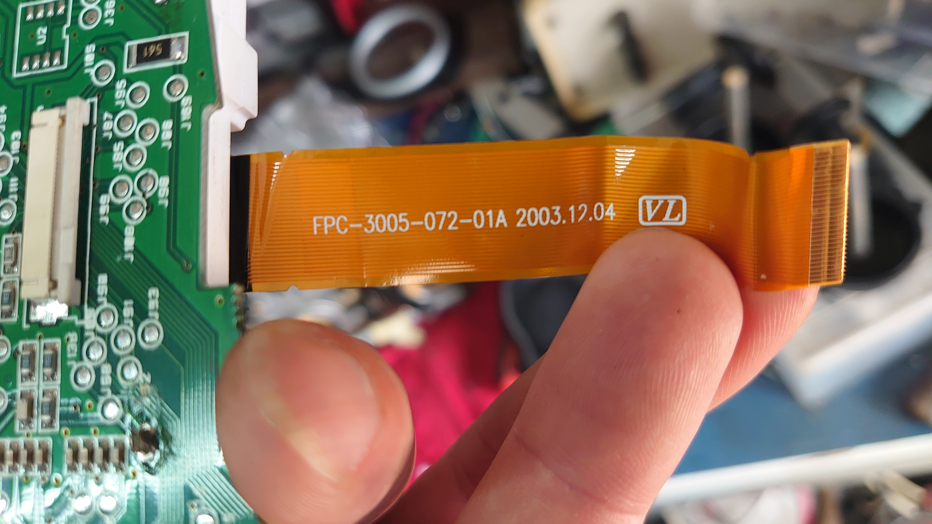

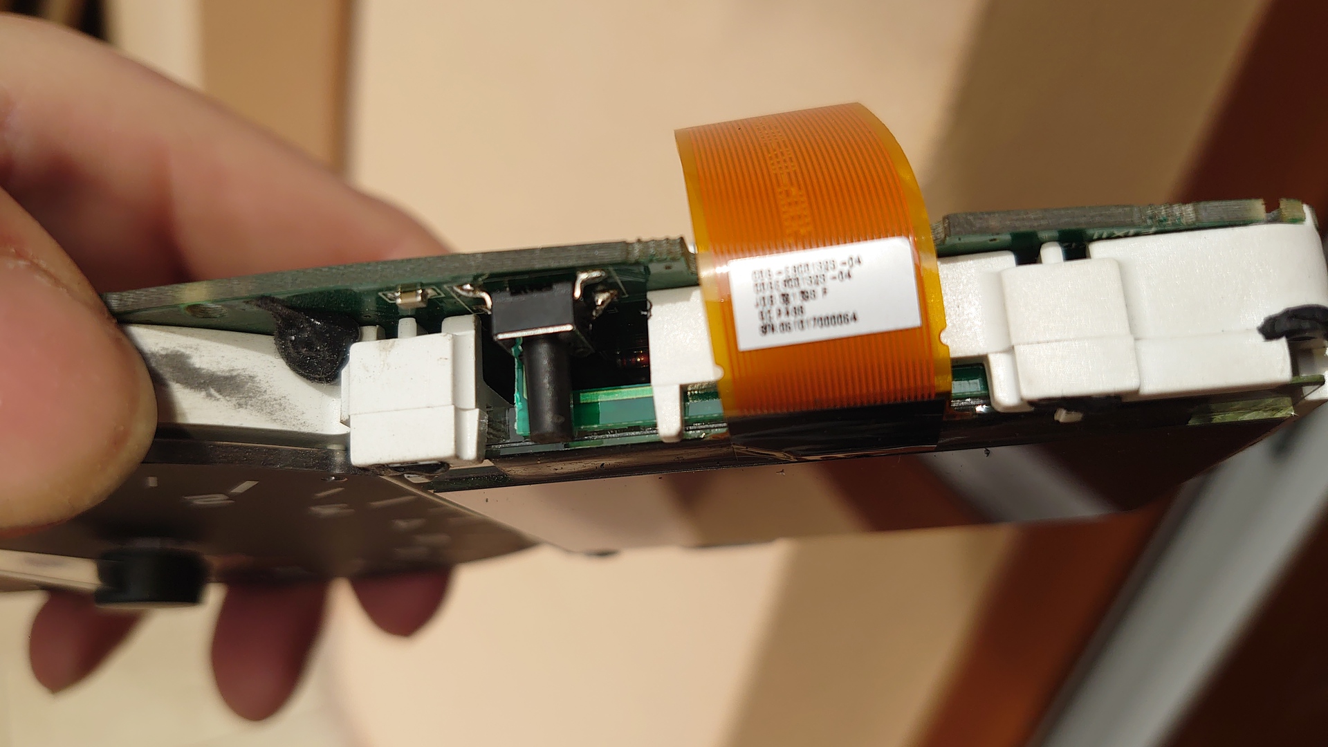

Kis guglizás után találtam olyan fotót, ahol látszik, hogy a szalagkábelen van matrica. A rajta lévő felirat viszont olvashatatlan, mert nem az van a fókuszban véletlenül se. Ha szétszeded, akkor van esélyed rá, hogy a szalagkábelen találsz te is matricát, illetve a szalagkábelen is mintha lenne felirat...
Holnap tudok élesebb képet csinálni.....
Le tudod olvasni és ide beírni, hogy ne képpel kelljen küzdeni?
Holnap... ezt tegnap csináltam, de ma nincs időm motort szerelni. Holnap meló után gyorsan szétkapom, és vagy csinálok élesebb képeket vagy leolvasom....
Én is erre jutottam, de nincs kedvem megerőltetni a szemem és találgatni, ha le is lehet olvasni egy normálisan készített fényképről. S magára a szalagra is van még egy felirat rápakolva, amire utána lehet még keresgélni. Ezen kívül még a hasonló kijelzők szalagkábelén fehér nyomtatott felirat is előfordul, ami megint csak kereshető...
Ha jól látom, ezen is van, pont a másik oldalán és a szalagkábel hosszában egy elég nagy felirat, valószínűleg az lesz a fő keresőpont. No persze lehet az is, hogy ezek a feliratok mind félrevezetnek és egy tök mezei LCD van oda belecsapva, amit lábszám alapján odaraksz és megy. A hozzászólás módosítva: Máj 9, 2022
Ezzel szerintem nem sokra megyünk.....ez csak a kábel típusa lehet....
Itt kapható LCD nélkül, tehát biztosan lehet hozza kapni LCD-t külön is.
Az egy bontott alkatrész, amit mutatsz az ebay-en. Nem jelent semmit

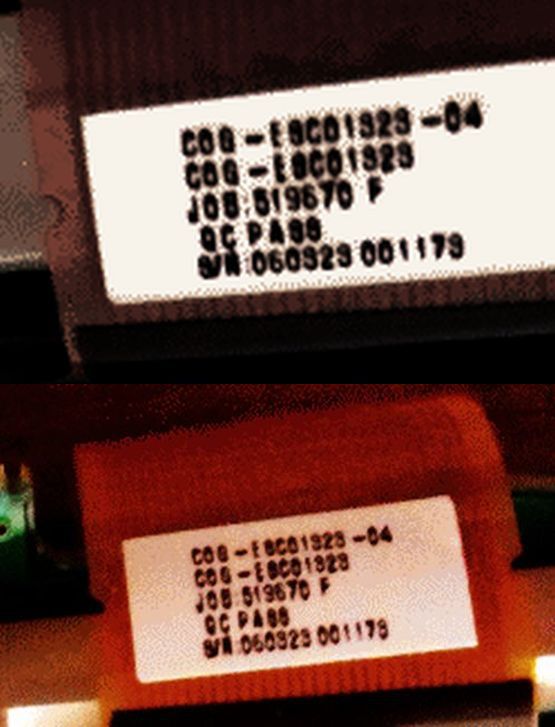

Igen sajnos ezzel a számmal nem sokat érünk, de egy próbát megért így látatlanban... Nekem van olyan LCD-m, aminek a szalagkábeljére írták rá a típusát ilyen fehér betűkkel, azért gondoltam, hátha. Marad az, hogy a kis matricáról a feliratokat olvashatóan lefotózod.
S ha már szétszedted, akkor a kijelző külső méreteit is mérd le és írd meg, beazonosításban segíthet az is.
