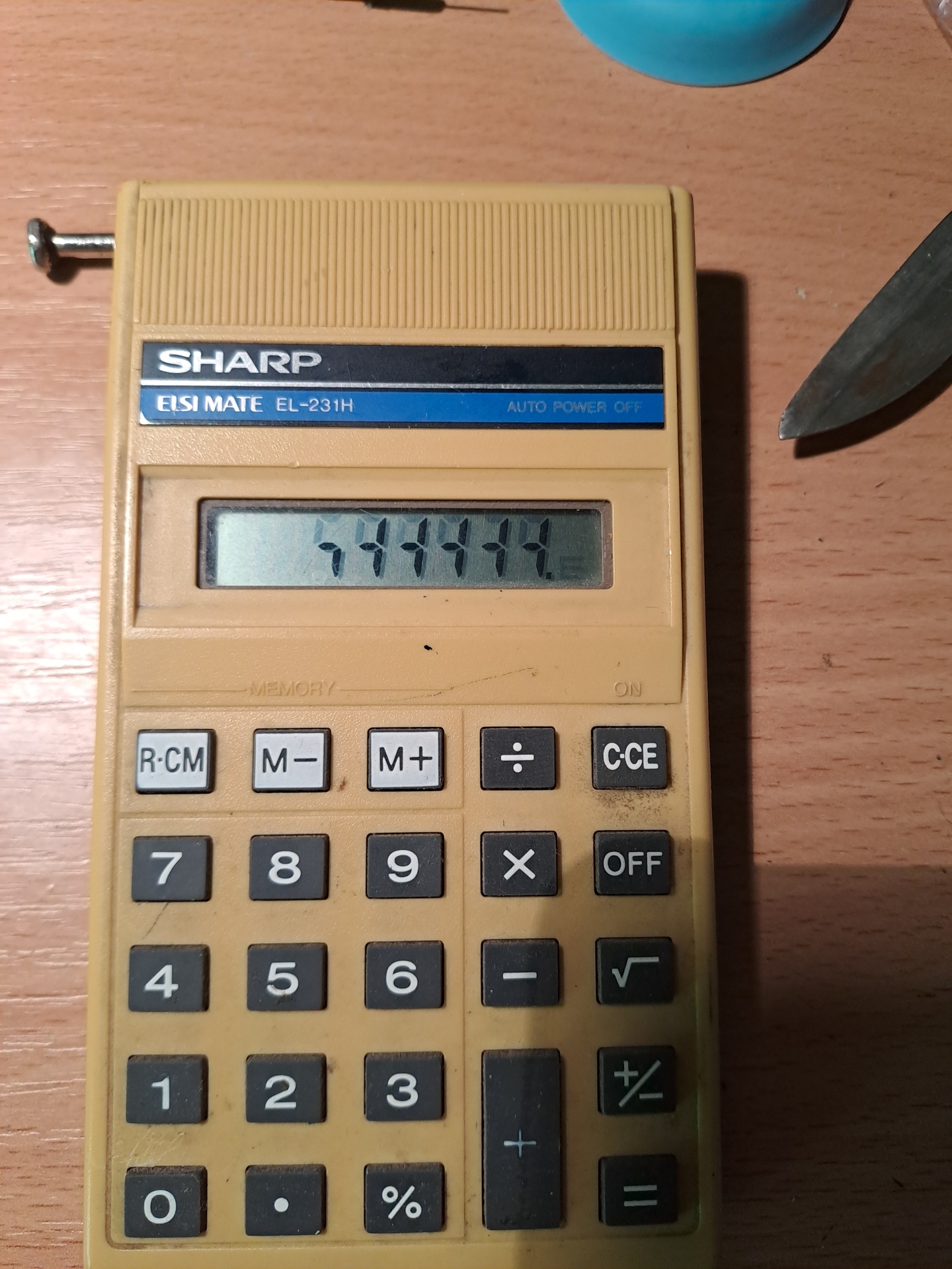

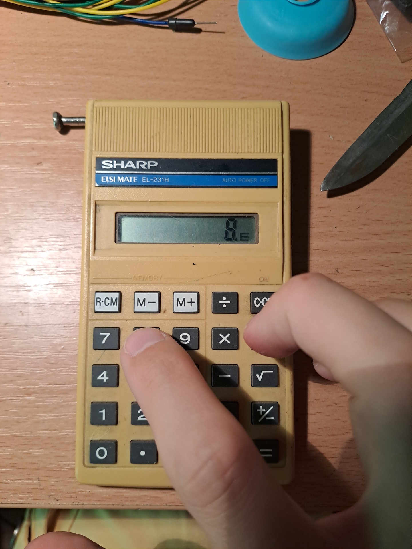

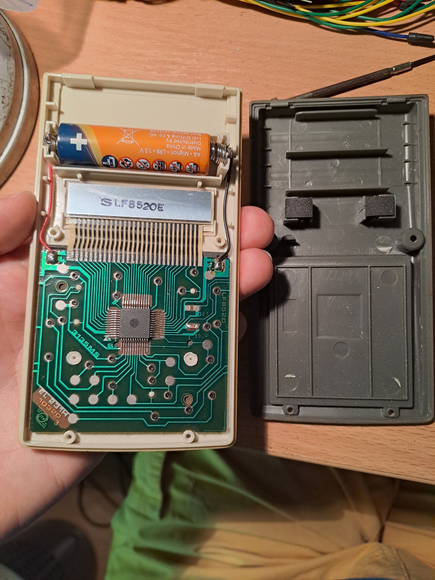

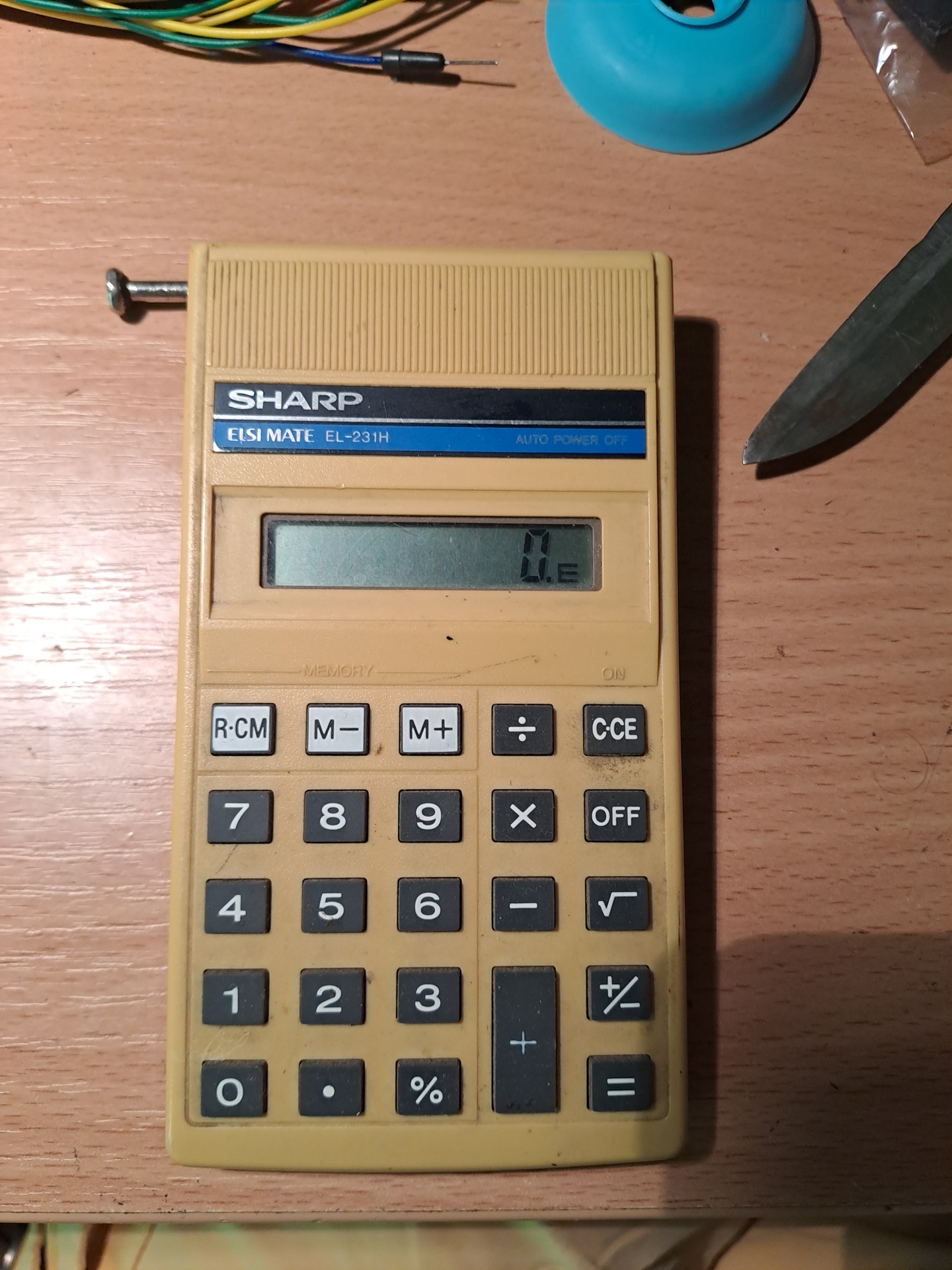

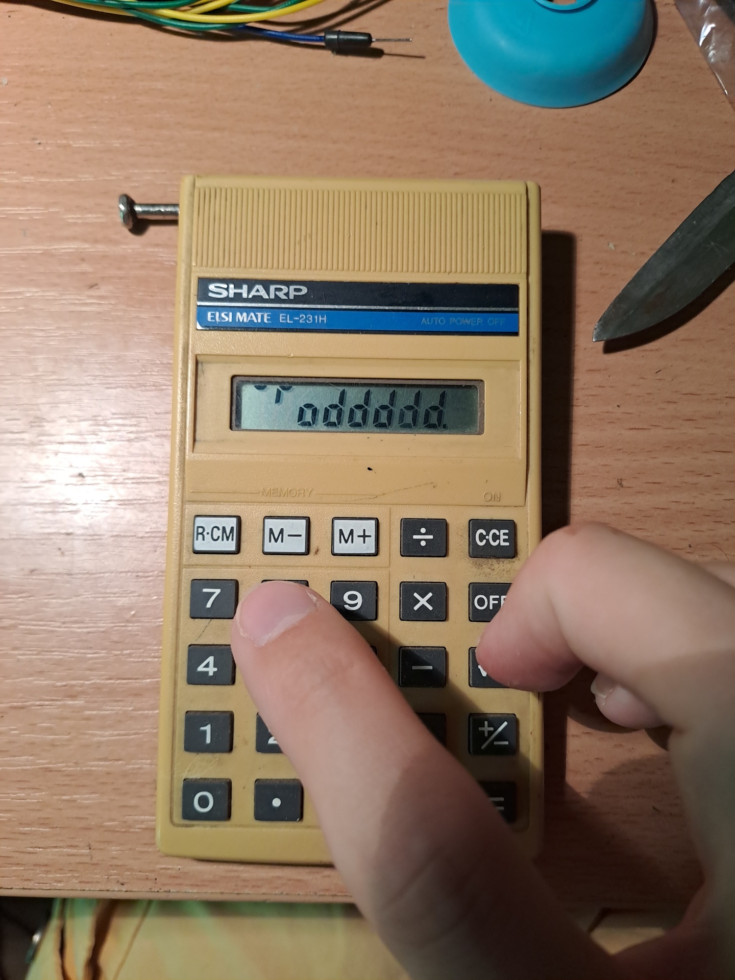

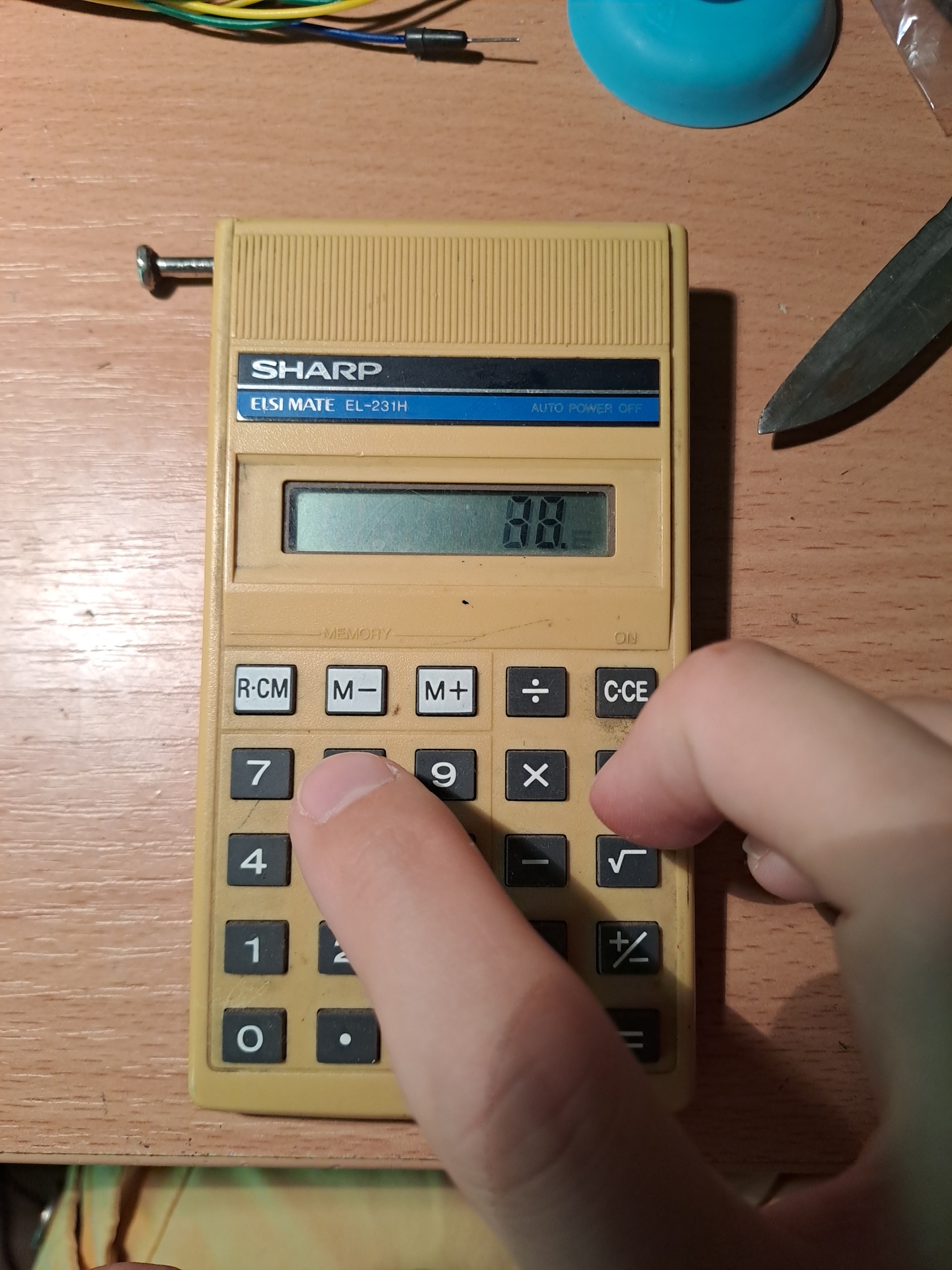

Viszont aliexpressen találtam egy csomó LCD-t (lásd előző hsz), normális képekkel, amin egyértelműen látszódik hogy néznek ki. Sharp számológép kijelző problémájaSziasztok!Nemrég kaptam egy ilyen "veterán" Sharp számológépet, a napokban nyitottam fel és jutottam arra, hogy első körben elemcseréért kiált. Ezt követően elindul, de a kijelző furán működik, amit a képsorozaton is mutatni próbálok: - Bekapcsolás után megjelenik egy nulla (ez nyilván OK) és mellette egy 'E' karakter (amit nem tudok, hogy jó-e) - Beírok egy számot, még egész jól néz ki - Egyre több karakternél viszont egyre jobban szétesik a kijelzés (a harmadik lépés mind 8-as kéne legyen..) - De ha elosztom kettővel, akkor felismerhető, hogy csupa 4-est próbál kiírni (tehát szerintem maga a számítás helyesen működik benne). Fentiek alapján arra gyanakszom, hogy inkább a kijelzővel lehet gond. Erre tud-e valaki megerősítést vagy cáfolatot adni, ill. esetleges tippet a javíthatóságához? Előre is köszi, ha van ötletetek!
Nekem "zebragumi" hibának tűnik . A kijelző a nyákra egy vezetőszálakkal ellátott gumi idomon keresztül csatlakozik , ha az "itt-ott" nem érintkezik akkor látni ilyet . Ha ügyes vagy szétszedés után alkohollal megtisztítod a gumit és a pontos összesszerelés után újra használható lesz a "müszer"
De ha megnézed, ez nem zebragumis, hanem szalagkábel-szerű.
Na mondjuk ezt nem tudom hogy lehet javítani. Azt lehetne megpróbálni, hogy menet közben ujjal odaszorítani a kábelt az LCD-hez és nézni javul-e a helyzet. Vagy lehet az IC-nél a forrasztás engedett kicsit el, bár ezt kétlem. Egy próbát mondjuk végső esetben megérhet hogy pákával áthúzni a lábakat.
A szalagkábel ragasztva van a nyáklemezre és az lcd-re. A nyákon szokott elengedni, rideggé válik a ragasztó. Forrólevegős forrasztóval kb.: 100-130 fokos levegővel melegítve, közben rányomkodva, majd pld. radírgumival erősen nyomva tartva míg kihűl.

Most nézem tényleg látszik az utolsó képen ...
Igen, ez inkább szalagkábel vagy flexi PCB jellegű kötés a két elem között. Próbálgattam, tényleg meg lehet találni azt a pontot a nyáklemez szélén, ahol ha megnyomom ujjal, helyreáll a kijelzés. Szóval köszönöm a megerősítést, tényleg nem maga az LCD elem a hibás. Így most félreteszem őszig, onnantól fogok majd megint olyan helyen dolgozni, ahol hozzáférek komolyabb forrasztóállomáshoz. Ha nem felejtem el, beszámolok az eredményről is.
Ez forrasztással nehezen és kockázatosan javítható. Inkább szerelj mögé valami gumi darabot, ami folyamatosan nyomja az adott ponton a kijelzőt.
A gond az, hogy simán elolvadhat az a műanyag, mire végzel. Én ezt úgy oldottam meg, hogy készítettem egy széles hegypótlékot, amibe a páka hegyét belenyomtam, s mikor elég meleg volt, akkor egyszerre az összes lábat tudtam melegíteni vele szépen óvatosan. Persze azóta megint elengedett a kötés, kb. három évet bírt: a szerszám.
