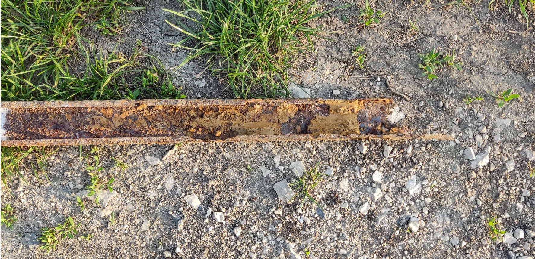

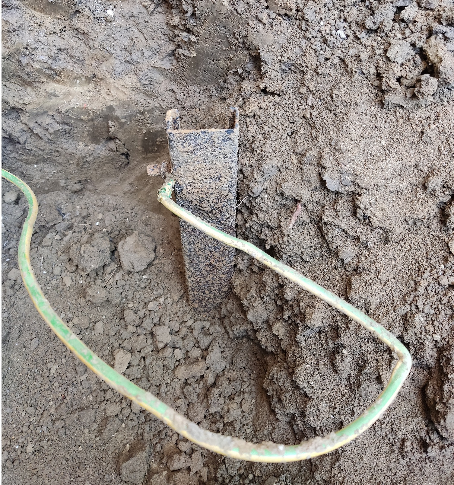

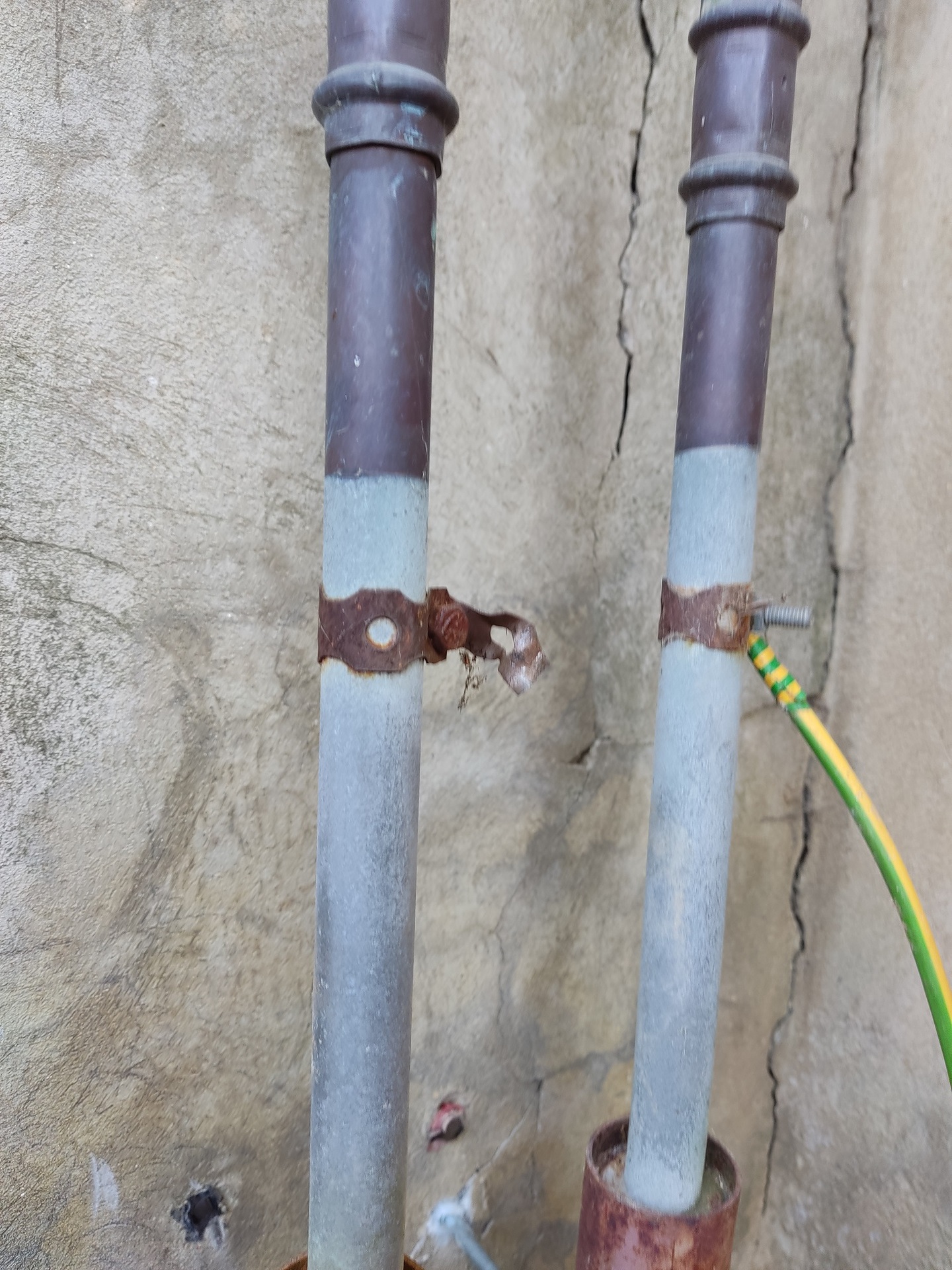

Gázos munka. Gázszerelő működött nálunk egy fél napot. Egyik képet ő hagyta rám, másikat az elődjei 10+ éve.
Az elcsípett áthidalót pótoltam. Kíváncsiságból lekötöttem és rámértem a földelő szondára. Látni a profilt. Amilyen rozsdás, nem hinném, hogy valaha is látott cinket. A kábel kötése még tökéletesen érintkezik. Multival mérve 500 Ohm feletti az ellenállás. Próbalámpával 414 mA-nél 56 V esik rajta. 135 Ohm. Holnap cserélem.

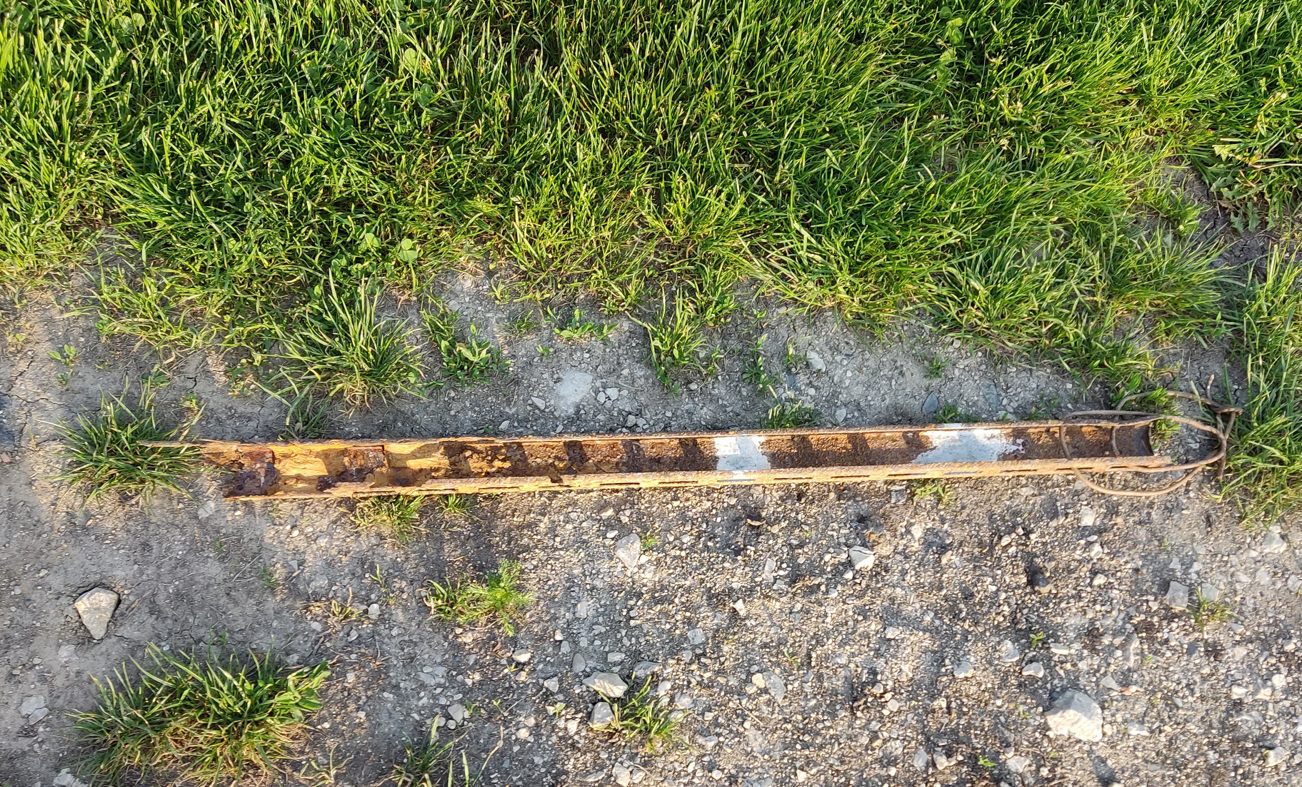

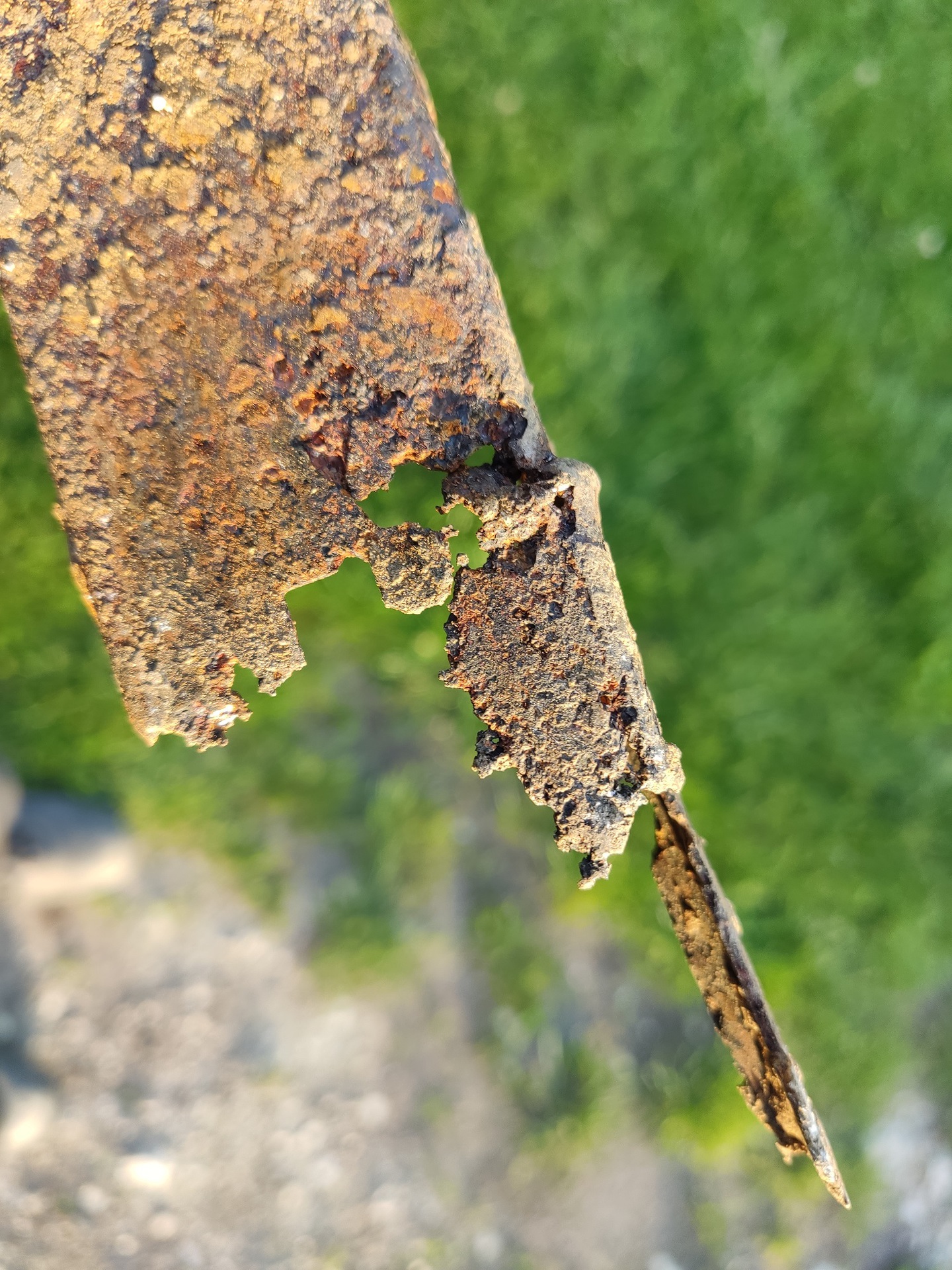

(#) erbe válasza proli007 hozzászólására (») Máj 11, 2022 /
Most aztán kiszúrtam velük.
Kihúztam a vasdarabot (~80 cm), helyére vizet öntöttem és belevertem 2,5 m-es 25 mm vastag horganyzott szondát. A teteje ~40 cm-re van talajszint alatt. Nem lett túl jó. Leveréskor ~19 Ohm, bedöngölve eltemetve ~17,5. Legfeljebb 6 A-es kismegszakítót tudna önállóan megszólaltatni.
(#) erbe válasza erbe hozzászólására (») Máj 11, 2022 /
Ami kijött a föld alól. Csodás-csodájára három helyen is kisebb foltban megmaradt rajta a horganyzás. Anyagvastagság 1,2 mm. Kinézetre valami barkács állvány lába.
