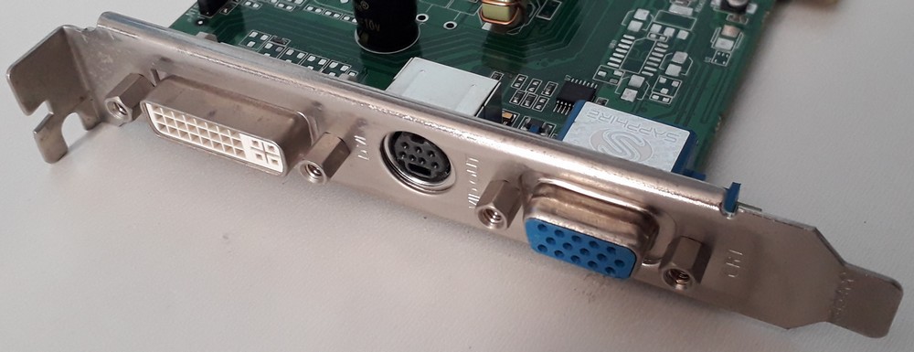

Üdv! Érdekes problémába futottam egy őskövület feltámasztása során.
Abit AS8-V lap, meg egy Pentium 4 530 CPU. W7 32bit. Az alap W7 VGA driverrel minden rendben.
Feltettem hozzá a Radeon 9600 Pro 10-2_legacy_vista32-64_wdm drivert, ezzel felismerte az "egyik" VGA-t, és ment is, de a másik ismeretlenként jelent meg.
Feltelepítettem a "Radeon 9600 Pro 10-2_legacy_vista32-64_dd_ccc" drivert, ezzel felismerte mindkettőt, de restart után "összeesett" a kép.
Verzió.: 8.593.100.0 / Catalyst 10.2
Gondoltam nem szeretik egymást, eltávolítottam mindkettőt eszközkezelőben. Ez után CSAK a második drivert telepítettem fel (gondoltam a WDM driverrel nem egyezik), az eredmény ugyan az.
A "két VGA" megjelenik, látszólag nincs semmi probléma, de a kép ugyan úgy "összeomlik".
A tisztánlátás véget, CSAK EGY VGA kártya van a gépben, alaplapi nincs.
Miért érzékel kettőt? Én azt gyanítom az S-VIDEO kimenet miatt, jól gondolom?
Középtájt a világosabb négyzet az egérkuzor akar lenni, mozgatásra reagál...
Szerintetek melyik driverel lenne érdemes próbálkozni?
(#) bbb válasza Régi motoros hozzászólására (») Máj 9, 2022 /
Próbáld meg a Microsoft update katalógusból leszedni az illesztőt hozzá, hátha az működik: Bővebben: Link
(#) Udvari Zsombor válasza Régi motoros hozzászólására (») Máj 9, 2022 /
Először nézd meg, hogy találsz-e más drivert a kártyához a neten, ha nem, akkor az első drivert javaslom, azzal legalább van képed, bár nem tudom, hogy szeretnéd-e használni az S-video kimenetet is (pl. tévére kötni).

(#) img válasza Régi motoros hozzászólására (») Máj 9, 2022 /
Nekem ez GPU hibának tűnik. Van egy XT-re moddolt Radeon 9800 Pro-m a fiókban: neked adhatom, mert nekem nem hiányzik.
(#) deebo válasza Régi motoros hozzászólására (») Máj 9, 2022 /
Annó ATI-ék csak ilyen kretén módon tudták megoldani a multimonitort. A kártya hibás, azért esik szét a kép driver telepítés után.

(#) antiktelefon válasza Régi motoros hozzászólására (») Máj 9, 2022 /
VRAM hibánál előállhat az ilyen, de ez a konkrét minta rémlik hardveres és szoftveres hibára is. Ha nem egy kifejezetten retro pc építése a cél, akkor ingyen elvihetőben ennél sokkal jobbakat is találsz, főleg hogy ezek az Abit lapok híresen megbízhatatlanok, kondizni is kell.

(#) Monster02 válasza Régi motoros hozzászólására (») Máj 9, 2022 /
Nem lesz jó! BGA chip-ben a memória vezérlő hibásan működik. Bármilyen drivert tehetsz fel, nem lesz jó, habár ha tényleg meg akarod érteni a hibát következőt tudod tenni.
BGA-zó gépel és jó hőprofillal átmelegíti valaki a chipet 1-2 hónapót el pöfög.
A hordozóról a mag sok hőtágulástól leválik, kontakt hibás lesz. Átmelegítéstől a kontakt hiba megszűnik de nem örökre. Kizárólag tartós javítást csak Új chippel lehet elérni!
De az gazdaságtalan. A hólégfúvós Matyik agyon nyomják a chipet fogyasztószerrel és szenesedéig égeti a PCB-vel együtt.
(#) Doky586 válasza Régi motoros hozzászólására (») Máj 10, 2022 /
Ha össze vissza raksz fel vga drivereket akkor ne csodálkozz ha összeomlik a kép.
(#) antiktelefon válasza Monster02 hozzászólására (») Máj 10, 2022 /
Tekintettel arra, hogy ez egy ősi kártya SOIC tokos VRAM-mal, valószínűbbnek tartanám a levert alkatrészt, mint BGA hibát, de amiért írok: BGA hibát lehet tartósan javítani, leginkább reballal, mert ólommentes ónt nehéz újraforrasztani. Az amire gondolsz a a flipchip microbga elválás, ami valóban hő hatására ideiglenesen javul, de fölösleges javasolni, idő és pénz pazarlás. Aztán hogy ezek a konkrét GPU-k mitől romlanak el, BGA vagy a chip döglik nem tudom, mert ennyire régóta nem csinálok ilyesmit, de nem éri meg, hacsak nem valami extrém ritka AGP kártyáról van szó.
Amúgy bőven van szerencsém szétégetett szeméthez, de amekkora méretű ezen a chip, egy hot airrel, vagy kellően sok tapasztalattal bármivel reflowolni lehet hiba kizáráshoz, de ez az egész pc igazán e-hulladék kategória (értem a szándékot, de technikában nem járatos embernek régi+lassú dolgot adni csak szenvedéssel jár mindenkinek, mint ahogy idős rokonnak sem adunk leselejtezett telefont, 15 éves laptopot.)

Úgy, hogy a szabványos driverrel lényegében nem megy, csak képet tud ani. De egy ilyen kártya reflow-ja kb 10x annyiba kerül, mint maga a kártya és ez arra vonatkozik, ha magad csinálod, pénzt ne adj érte.
A hozzászólás módosítva: Máj 11, 2022
(#) antiktelefon válasza deebo hozzászólására (») Máj 11, 2022 /
10X0 az még mindig 0 Őszintén még a hűtőt sem érdemes leszedni, ezek nem BGA hibásodnak csak úgy szerintem, inkább kell valamit keresni ingyen elvihetőben, ami erősebb, mint egy 775 alaplapi GPUja. Meg sütögetéssel javított hardvert adsz ismerősnek, aztán amikor kidöglik, mehetsz cserélni és ötször annyi idő elmegy vele.

Már miért adnék egy lyukas garast is érte. Rámelegítek hőlégfúvóval, aztán lesz ami lesz...
(#) Régi motoros válasza antiktelefon hozzászólására (») Máj 11, 2022 /
Rendben, ha nem hardver hibás, akkor mégis mi baja?
Csak a tisztánlátás véget, senkinek nem lesz odaadva, nálam lesz üzembe helyezve,
ha a kisöcsém itt jár (8 éves), neki kell "püfölni" valamit, amin még a 20 éves játékok mennek.
Arra meg jó ez a hulladék is, nincsenek nagy igényei...
