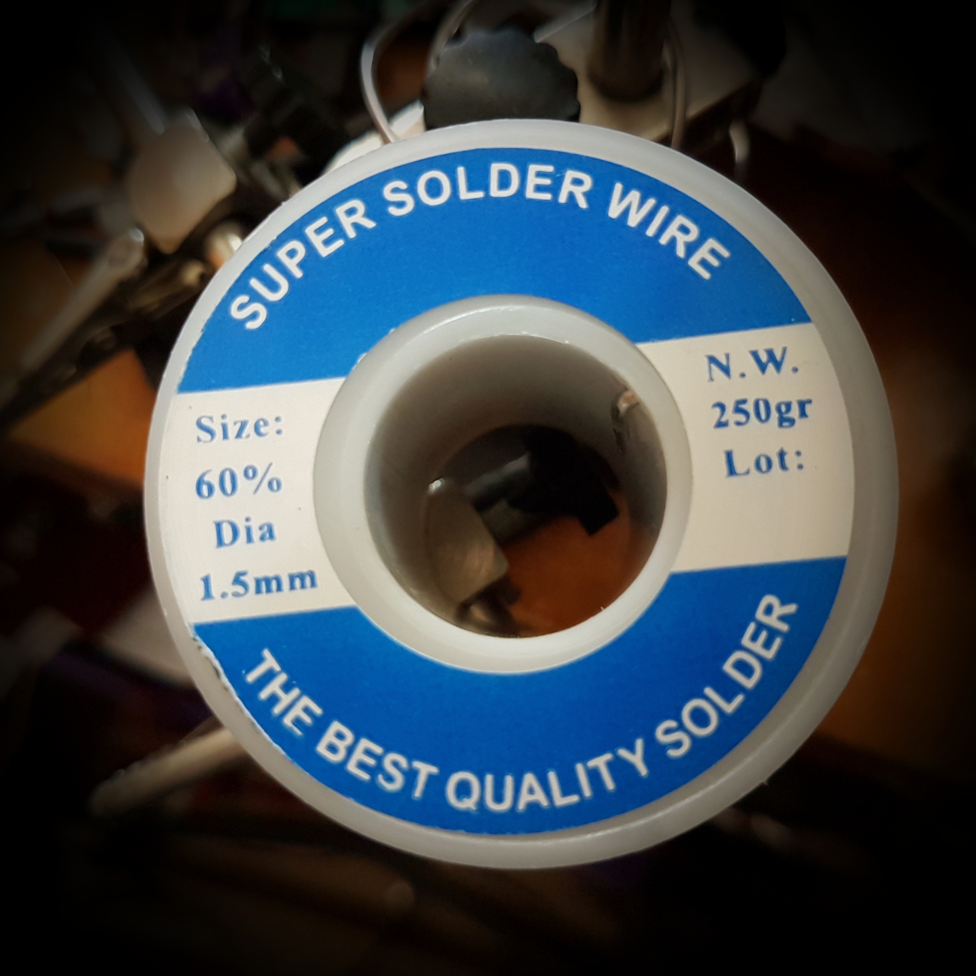

Én ilyen egyszerű ónt használok, semmi mást ‒ szépen lehet vele haladni. (kép)
Igaz, az néha előfordul, hogy a forrasztandó felület kiválaszt magából valami feketés anyagot a melegítés hatására, olyankor teljesen kezelhetetlenné válik, mert a legkitartóbb melegítés sem segít a helyzeten, és nem tudok rájönni, hogy ilyen mitől alakulhat ki meg mivel lehetne megszűntetni ha már megtörtént.

Rossz technika ez így, 340 fok akkor kell, ha 8 rétegű nyákon sok tapasztalattal forrasztasz. Magas hőmérsékleten a folyasztószer azonnal kiforr és szenesedik, illetve a határfelületen az átmeneti réteg sem jól alakul ki, zárványos és túl vastag lesz. Jó ónnal és fluxszal a páka odaérintésekor pár tizedmásodperc alatt befutja szépen a lábat és a padot teljesen. De mivel kezelt nyákot vettél, vegyiónozott, stb? Akármi van a felületén, ha nem 70-es évek előtti bakelit nyák, akkor fluxszal be kell fussa.

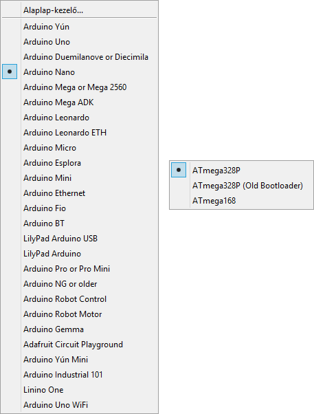

(#) Udvari Zsombor hozzászólása Máj 12, 2022 /
Segítséget kérek!
Összeraktam ezt a projektet, de valami nincsen rendben! Ez az Arduino Nano a projekt lelke. Rendesen felismerte a számítógépem, (látszólag) sikerült a kódot áttölteni, de totálisan semmit se látok a kijelzőn, és a PS/2 billentyűzet nem villan, mikor megkapja a tápfeszt! Az LCD háttérfénye világít.
A képen látható dolgokat választottam ki, bár nem tudom, hogy mi lenne a helyes. A nagyobb lista az "alaplap", a kisebbik lista a "processzor". A "programozó"-nál mit válasszak ki: "AVR ISP" vagy "AVRISP mkll"? Kell-e a "bootloader égetése" opciót is használni vagy azt hagyjam?
Mit kellene tennem?? #elsőpróbálkozás
