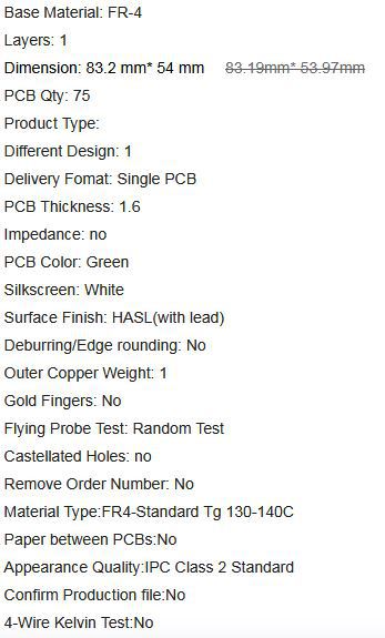

(#) jan5650 hozzászólása Máj 11, 2022 /
JLCPCB-ről rendeltem saját terv alapján nagy mennyiségben nyáklapokat.
Veletek is előfordult már, hogy egész egyszerűen nem akar rátapadni az ón?
Vagy nem terül rajta, vagy csak akkor folyik rá ha sokáig melegítem (de akkor vagy nagy gombóc lesz, vagy "tüskés").
Ez normális lehet?
Próbáltam TS 560 forrasztó olajjal, talán így már jobb, de ettől meg félek, mert a dobozán rajta van, hogy kis mértékben vezet. Na már most én mikrovezérlő lábait forrasztom bele a nyákba, egymáshoz közel jó sok láb, ha ez elkezd vezetni akkor gebasz van....
Nagy a baj, ha a felesleget nem takarítom le, hanem csak otthagyom? Ugyebár egy része elég, a többi szétcsapódik... Ez a szétcsapódott rész okozhat zárlatot? Teszteltem, elvileg mindig működik így is, de félek hogy hosszútávon baja lehet az "olajba áztatásnak"

(#) Bakman válasza jan5650 hozzászólására (») Máj 11, 2022 /
Milyen forrasztóónt használsz?
Folyasztószert mosd le. Ha önmagában nem is vezet (eléggé), összeszedheti a port, az meg a nedvességet.

(#) jan5650 válasza Skori hozzászólására (») Máj 11, 2022 /
Félreérted a dolgot.
Az ón nem változott. Amit Magyarországon gyártottak prototípus NYÁKOK tökéletesek. Szépen folyik rajtuk az ón. Sőt, amit eddig rendeltem JLCPCB-ről is, azok is jók voltak. A mostani rendelésemmel akadtak ilyen problémák. Régebben is volt ilyen, de most már látom, hogy a JLCPCB-től néha érkezik egy-egy ilyen szállítmány...

(#) Suba53 válasza jan5650 hozzászólására (») Máj 11, 2022 /
Mi lenne ha csinálnál egy-két fotót a panelről, amikor gombócokba áll, meg tüskés lesz rajta az ón.
Én is csak lesek, hogy miket írsz, mert sok évtizede használok gyantás ólmos ónt, és még soha nem tapasztaltam hasonlót.

(#) jan5650 válasza nedudgi hozzászólására (») Máj 12, 2022 /
Próbálok szerezni egy makrófotóra képes telefont és csinálok pár képet majd.
A pákám szerintem jól működik. Már csak azért is, mert minden mást szépen forraszt.
290 fokon és 340-en között próbálgattam. Sőt, volt hogy 390-re is feltoltam, de nem volt javulás. Általában a padot a tüskével együtt 2-3 sec-ig melegítem, majd a padra folyatnám rá az ónt. Általában oda is tapad, de nem terül rajta, illetve ha elhúzom még tüskézhet is. Ilyenkor nyomkodom még 2-3 secig, körbe húzom körülötte az ónt, és akkor talán...

(#) nedudgi válasza jan5650 hozzászólására (») Máj 12, 2022 /
Mivel ólmos technológiát használok, nem foglalkoztam az egyéb technológiákkal. Elsőre szemet szúrt, hogy ólmos HASL felületű nyákot rendeltél.
(#) Suba53 válasza jan5650 hozzászólására (») Máj 12, 2022 / 1
Ha ilyen sokáig kell hevítened forró pákával a forrszemeket, akkor sanszos, hogy némelyiknek elválik a tapadása a hordozótól, és egy esetleges javításnál azt veszed észre, hogy elválik, leszakad.

HASL:
„A HASL a domináns felületkezelés az iparban. Az eljárás abból áll, hogy az áramköri kártyákat ón/ólom ötvözet olvadt edényébe merítik, majd eltávolítják a felesleges forraszanyagot „levegőkések” segítségével, amelyek forró levegőt fújnak át a lap felületén.
A HASL-eljárás egyik nem kívánt mellékhatása, hogy a PCB-t akár 265°C-os hőmérsékletnek teszi ki, ami jóval azelőtt aktiválhatja a lehetséges rétegleválási problémákat, mielőtt bármilyen drága alkatrészt csatlakoztatnának a panelhez.”
Vagyis ott van az ólom a rendelt paneljeiden.
