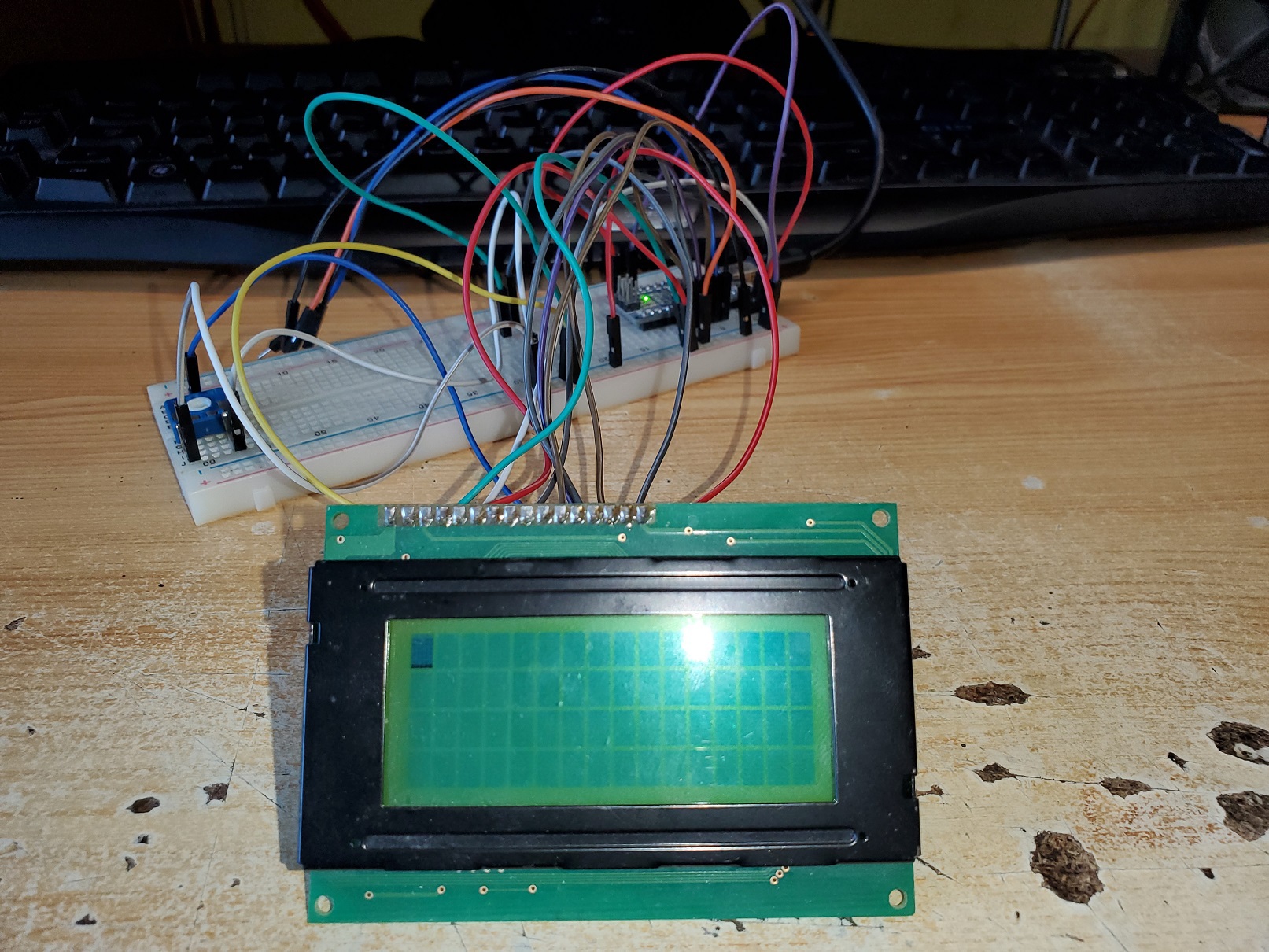

A kontraszt trimmer a VSS, VDD és VO pontokra csatlakozik a kijelzőn a rajz szerint. Az egyik csipesz VSS-en volt, úgy mértem a másik két lábra, de bármilyen kombinációban 4,65V-ot mértem, ami nem változott a trimmer tekergetésére sem.
Kijelzőnek ilyen 20×4-est raktam, mert a videóban is ilyennel szerepelt. Viszont tudja-e valaki az adatlap szerinti példa bekötését a kijelzőnek, hogy ott hogyan tették a kontraszt trimmert? Gyanús ez nekem.

(#) Lamprologus válasza Udvari Zsombor hozzászólására (») Máj 13, 2022 /
„de bármilyen kombinációban 4,65V-ot mértem,”
Na ezt részletezd légyszives!!!
Amit írsz, az számomra ezt jelenti:
Az egyik álló és a mozgó között 4,65V
Másik álló és a mozgó között 4,65V
És a két álló között is 4,65V
Mekkora a tápfeszültséged?
A hozzászólás módosítva: Máj 13, 2022
(#) Régi motoros válasza Udvari Zsombor hozzászólására (») Máj 13, 2022 /
Talán mert zárlat van a pozitív feszültséged (ami jelenleg gyanítom 4.65V) és a poti középső lába közt. Így ha valóban maximum kontraszton van az LCD, nem is fogsz látni semmit a sötét négyszögek helyett...

(#) JZoli válasza Udvari Zsombor hozzászólására (») Máj 13, 2022 /
Nem lehet, hogy valahol szakadt az a test a panel felé? Ha mindenhol 4,65 Volt van akkor ott valami hibának kell lenni!
(#) Udvari Zsombor válasza Jonni hozzászólására (») Máj 13, 2022 /
Hmm... A trimmer középső lába a V0, az egyik szélső lába a negatív, a másik szélső pedig a pozitív, ha jól látom! Lehet, hogy én úgy tettem be, hogy az egyik szélső és a középső láb a VSS és VDD... Rosszul tettem be a kontraszt trimmert?!
(#) Udvari Zsombor válasza Lamprologus hozzászólására (») Máj 13, 2022 /
Ezalapján úgy tűnik, hogy sikeresen félreértelmeztem és rosszul tettem be a kontraszt trimmert!

(#) Gabó válasza Udvari Zsombor hozzászólására (») Máj 13, 2022 /
Azért egy poti bekötése rajz alapján, nem egy atomfizika.... Főleg, hogy ott a próbapaneles vezetékezés is.
Nem hiába mondtuk már egy csomószor, hogy tanuld az alapokat, de....

(#) nedudgi válasza Udvari Zsombor hozzászólására (») Máj 13, 2022 /
Mérj ellenállást a trimmeren. Tönkretehetted a hibás bekötéssel.
(#) Gabó válasza Udvari Zsombor hozzászólására (») Máj 13, 2022 / 2
Pedig a linkelt oldaladon való kapcsolás, és program működik. Csatolt kép, nem szép, csak szó szerint összedobtam, hogy működik e....
Nem túrtam USB-s csatit, így a pötyögős részt nem teszteltem, de a kurzor rendesen villog, és várja a pötyögést

(#) nagym6 válasza Udvari Zsombor hozzászólására (») Máj 13, 2022 /
Másképpen: Poti két vége a tápfeszültség mínusz és plussz LCD-n 1 és 2 láb, poti csúszka LCD-n 3 láb. LCD szereti, ha 1 és 2 lába közé 47nF-100nF kondit beteszel minél közelebb.
