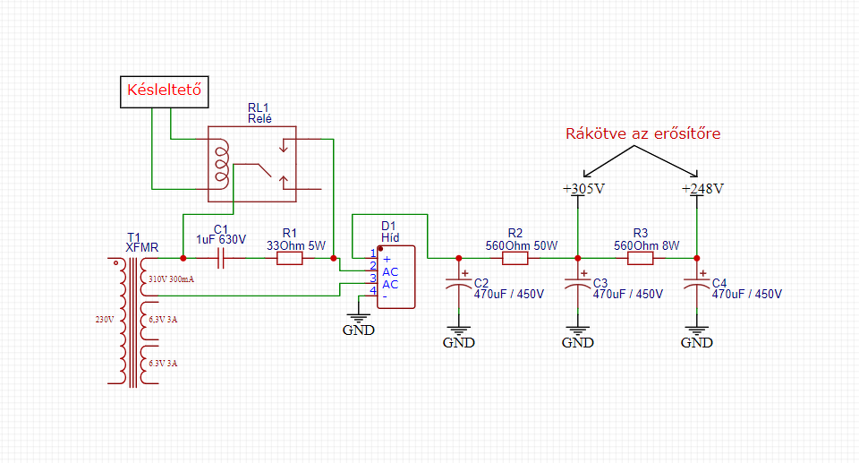

(#) BLY94A hozzászólása Máj 15, 2022 /
Akkor a táp így nézne ki:
(#) BLY94A válasza BLY94A hozzászólására (») Máj 15, 2022 /
Az RC-ben lévő ellenállás értékét lehet 22Ohmmal csinálom meg.

(#) sandor1632 válasza BLY94A hozzászólására (») Máj 15, 2022 / 1
Igazából felesleges a soros ellenállás, kicsi a kondi kapacitása, nem tárol akkora mennyiségű energiát, hogy megegye a relét..
Itt a kapacitív reaktanciát használod ki, amíg a relé nyitott, a kondenzátor viselkedik áteresztő soros ellenállásként.
(#) tothbela válasza sandor1632 hozzászólására (») Máj 15, 2022 /
Az érintkezőket az teszi tönkre, ha az ív nem alszik ki. Hegesztőnél azért van soros fojtó, hogy ne legyen feszültség mentes állapot. De nem erőltetem.

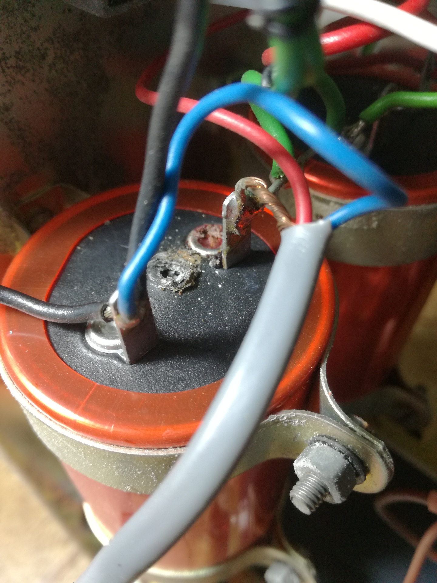

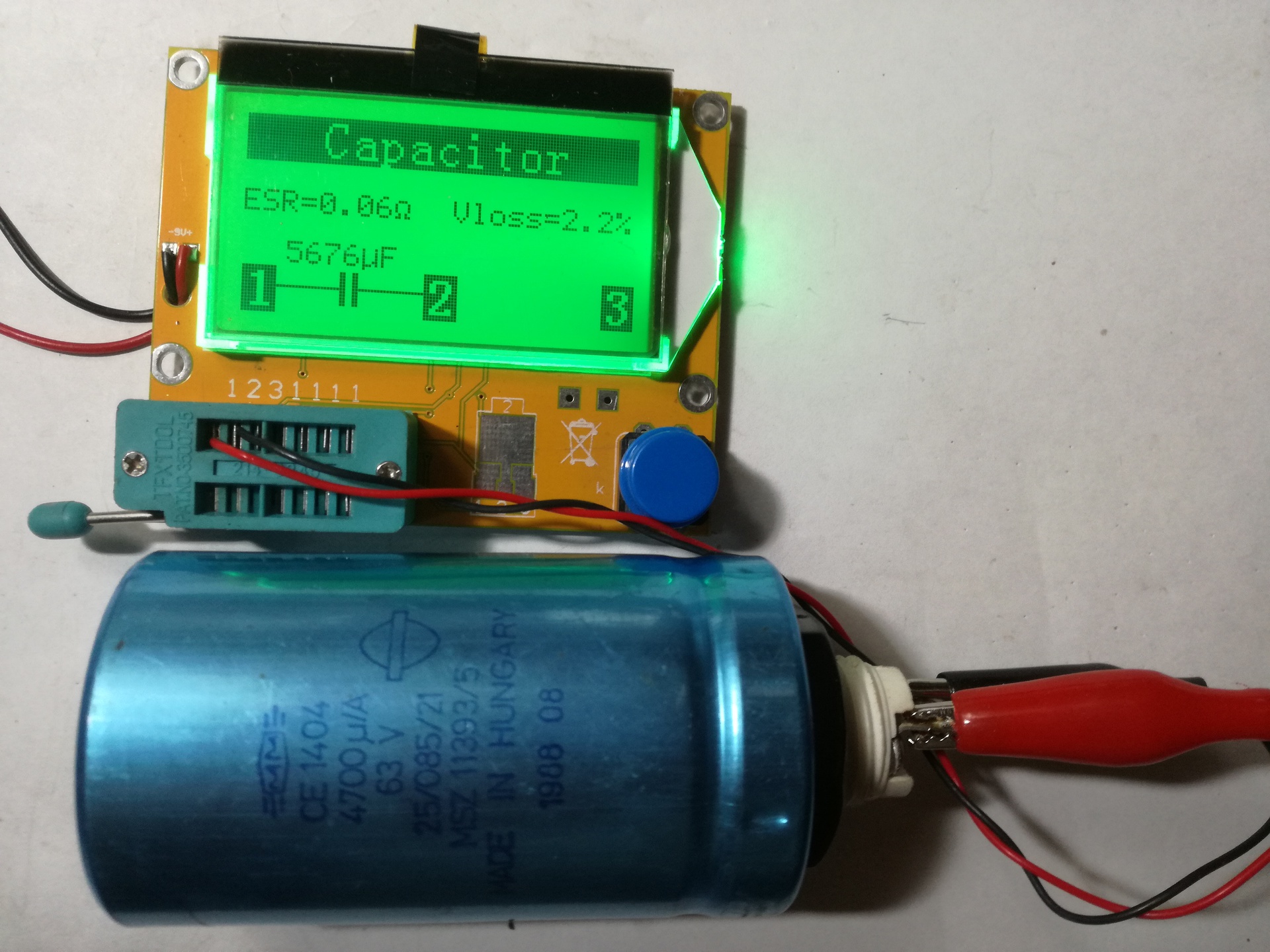

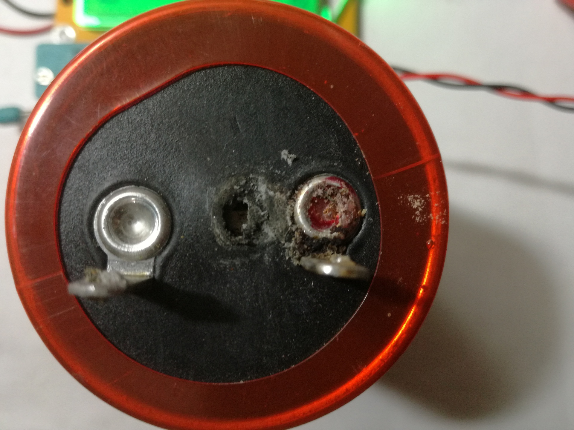

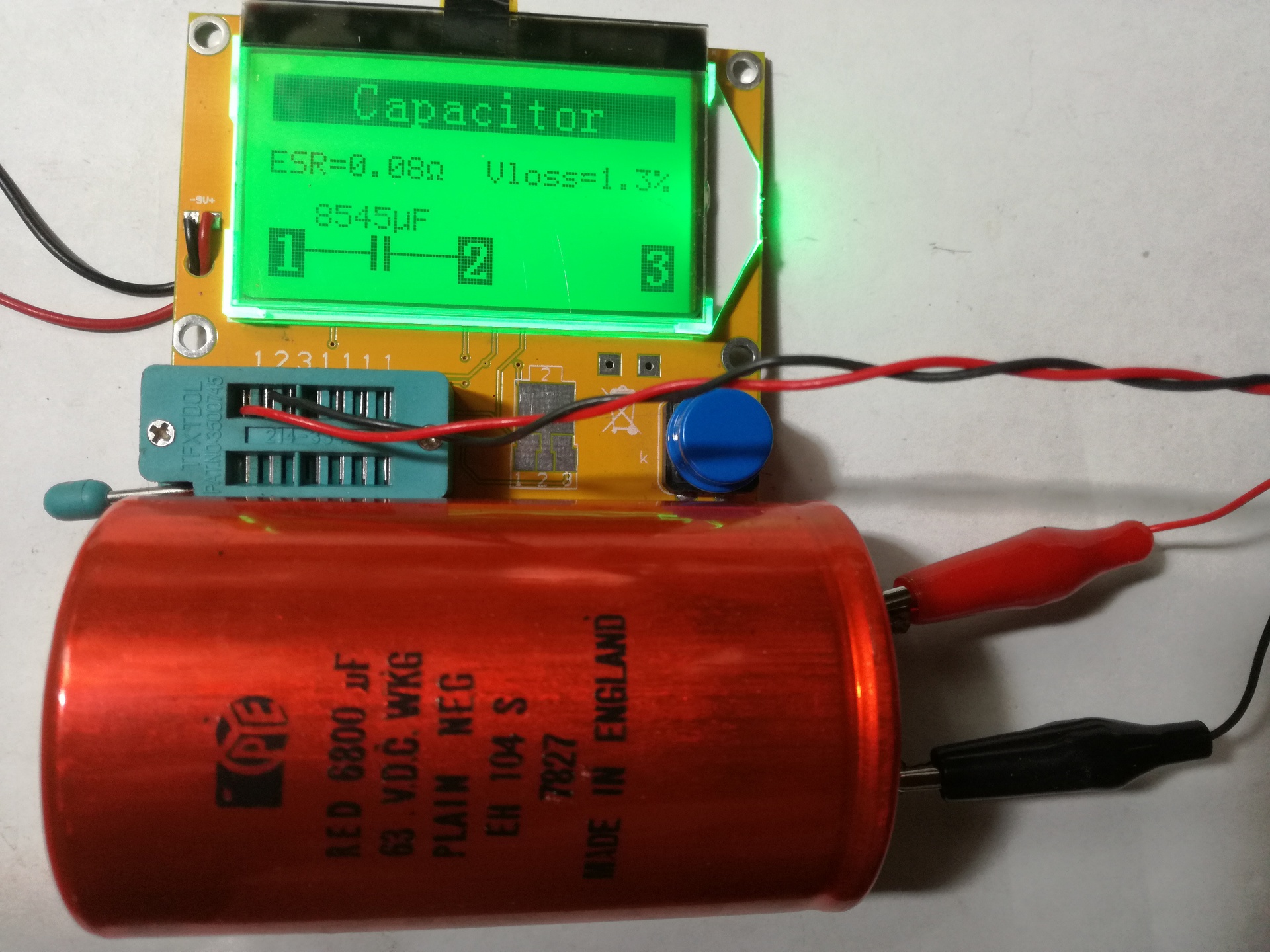

(#) circuit hozzászólása Máj 16, 2022 /
Kedves Fórumtársak
A 80-as évek elején készült Intermusic brit gitárkombóm tápegységében a negatív ág puffer elkója kilyukadt, egy minimális elektrolit kifolyt. Az elko 6800µF/63V-os a kínai testerrel mérve még mindig jó paramétereket mutat. A tápfeszültség 2x + - 57 Volt. Az erősítő sistergő , pattogó hangot generál. Kérdésem: Okozhatja-e ezt a jelenséget a látszólag hibátlan, de mégis sérült, kapacitás vesztett elkó? Érdemes-e kicserélni, jelenleg CE1404 MM4700µF/63V-os van kéznél, vagy esetleg csak párhuzamosan kössem ?
Köszönöm
Üdv:Tóni
(#) sany válasza circuit hozzászólására (») Máj 16, 2022 / 1
A véleményem szerint ezen a kondin már lejárt az idő, folyás nyomok láthatóak. A "műszer" csak saccolónak jó.
Lehet ennek a műszernek a kondi kapacitása már sok is, így nem a pontos értéket mutatja.
(#) elektrorudi válasza circuit hozzászólására (») Máj 16, 2022 /
Párhuzamosan semmiképpen. Csere. A kisebb kapacitást észre sem veszed. Esetleg később ki lehet pótolni 6800µF-ra. Vagy 2db 4700µF-ot kapcsolnál párhuzamosan? Nem értem amit írsz.
A hozzászólás módosítva: Máj 16, 2022
(#) dB_Thunder válasza circuit hozzászólására (») Máj 16, 2022 /
Bő 40 éves Iwatsu oszcilloszkópomba méregettem az elkókat, melyik csereérett. Az volt a furcsa, hogy kapacitásra még mindig bőven az névleges érték felett voltak mint. ESR sem volt rossz.
Számora ez annyira furcsa volt, hogy szereztem gyári kapacitás mérőt, de az is ezt mutatta...
(#) tothbela válasza dB_Thunder hozzászólására (») Máj 16, 2022 / 5
Nos, nem annyira rózsás a helyzet. Az elkó szereti ha folyamatosan feszültségen van, és nem dobálják. A pozitív fegyverzeten (a negatívon is van csak sokkal vékonyabb) lévő oxidréteg maga a szigetelő. Természetesen a fém alu hőtágulása nem egyezik az alumínium-oxid hőtágulásával, ezért ez, vagy a dobálózás miatt folyamatosan repedezik az oxid. Üzem közben ez szépen begyógyul, de közben az elektrolitból hidrogén távozik. Normál körülmények esetén a keletkező hidrogén olyan kevés, hogy a gumin keresztül is el tud távozni. Több éve nem használt kondenzátorok esetén nem tudott begyógyulni a sok seb, és ez intenzív gázképződéshez vezet egy bekapcsoláskor. A kapacitásmérő a maga 1-2 V-jával valóban jót mér, de magasabb üzemi feszültségen az oxidrétek formálása miatt jön a pattogás, vagy akár fel is robbanhat ha nem vesszük észre. Éppen most formálom egy 10 éve nem használt Zelmer csöves erősítő kondijait. Én 1mA-el töltöm a névleges feszültségig. Első nap 70V-on megállt a töltés, majd néha visszaesett 45V-ra. Egy hete van 550V feszültségen 560kOhmos ellenálláson keresztül, és ma már 520V-ra töltődött. Hétvégére már szólni fog. Az anódfesz 480V.
(#) circuit válasza tothbela hozzászólására (») Máj 16, 2022 /
Kiszereltem a másik, sértetlen elkót is, hasonló paramétereket mérek a kínai kütyüvel: 8320 µF , ESR : 0,03 ohm, Vloss: 1,3%. Ki fogom cserélni mindkettőt, egyenlőre a meglévő, régi MM 4700-as elkókra. Mivel ezek is ~ közel 40 évesek, véleményed szerint meg kell-e formázni ezeket, vagy egyből mehet rá a teljes villany ?
(#) tothbela válasza circuit hozzászólására (») Máj 16, 2022 / 2
Az csak attól függ, mikor voltak utoljára feszültség alatt. Ha több mint 1-2 éve, akkor szerintem indokolt. Az is elegendő, ha az erősítő saját tápegységében formálódik. Le kell választani a végfokot, és csak a trafó, diódahíd, és elkók maradjanak. Viszont a diódahíd után az elkókra valami ellenálláson keresztül kapcsolódjon a feszültség. Úgy kell kalkulálni, hogy a maximális vízbontó energia ne legyen több 0,5W-tól. Ez tapasztalatom szerint még nem okoz gondot. Fizikailag ez azt jelenti hogy:
0,5W/57V=8,77mA.
6,8kOhm, vagy nagyobb ellenálláson keresztül kösd be az elkókat. Ha az elkókon néhány perc, óra, nap után 50V felett mérsz, akkor már kész vagy. Mehet direktbe.
Ahogy írtam, a kor önmagában nem gond. Ha sikerülne stabil hőfokon, rezgésmentesen tárolni,. akkor azonnal mehetne élesben. De nem tudni mi volt az előélet.

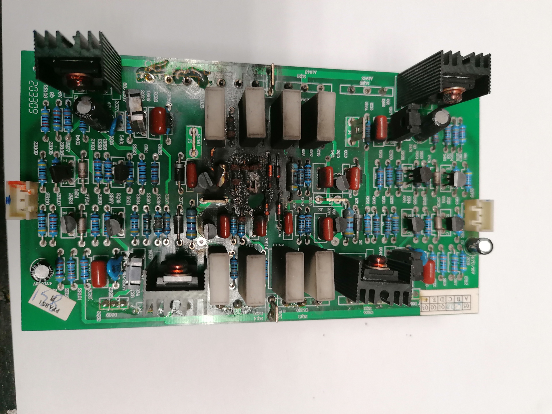

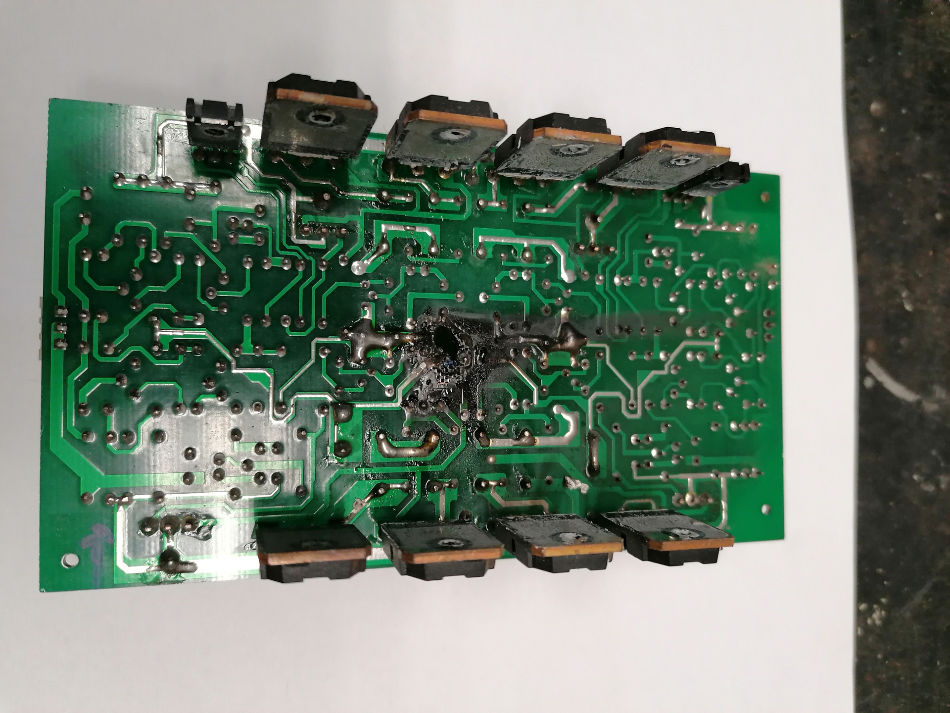

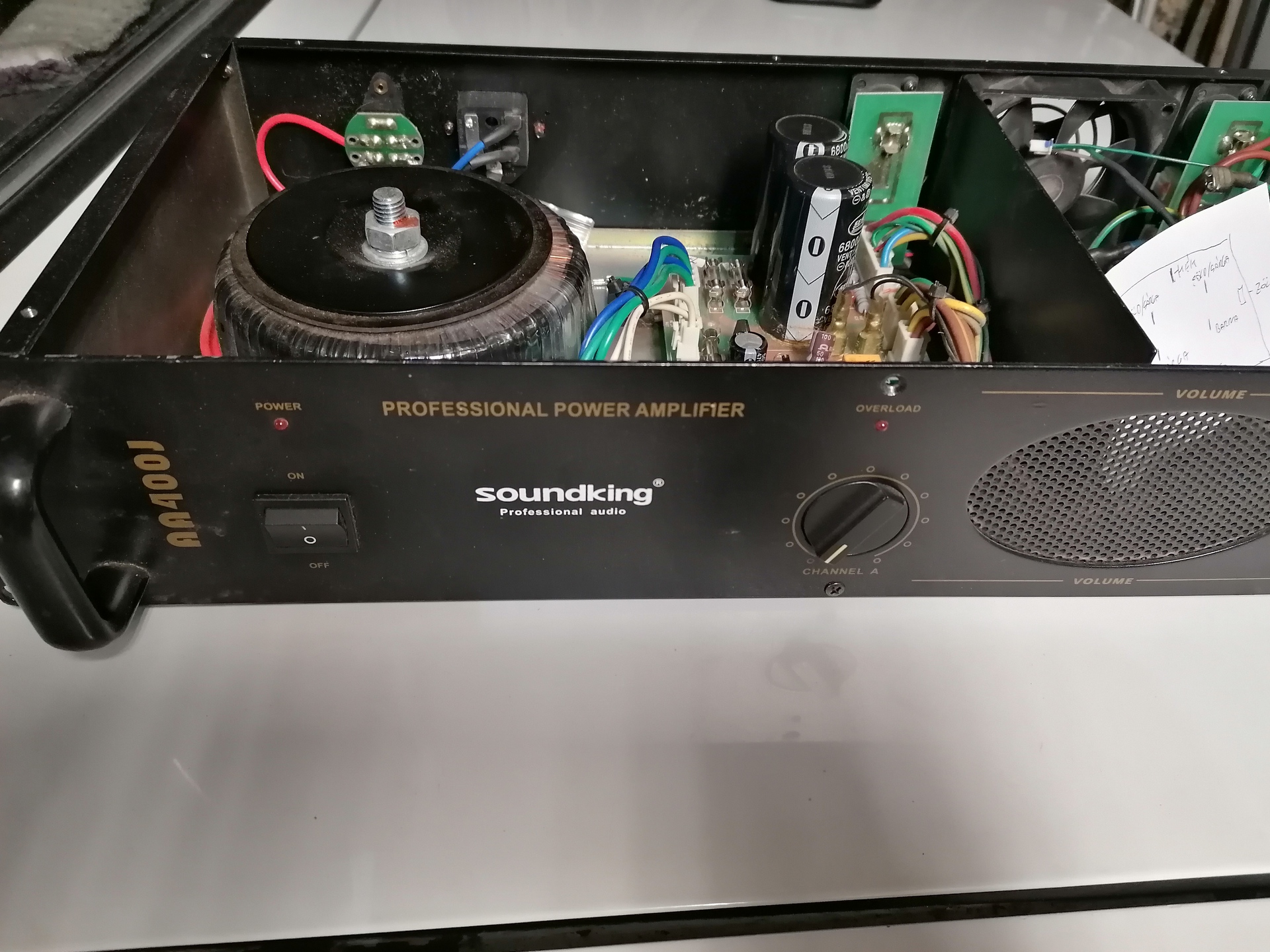

(#) Toth Attila hozzászólása Máj 18, 2022 /
Adott egy Soundking erősítő, amelynek a végfok panelja elégett a képeken látjátok. Arra gondoltam, terveznék bele egy másik végfok panelt, ehhez kérnék tanácsot. A tápfeszültség üresjáratban +,- 63 Volt. Milyen erősítő kapcsolások jöhetnek szóba, ilyen tápfeszültség mellet? Az eredeti teljesítmény nem számít, lényeg hogy viszonylag egyszerű de jól bevált kapcsolást szeretnék.
(#) blasz válasza Toth Attila hozzászólására (») Máj 19, 2022 /
Ez kapta az ivet rendesen.Magad akarod megcsinálni vagy készen vennéd?
(#) Toth Attila válasza blasz hozzászólására (») Máj 19, 2022 /
Igazából minden variáció érdekel, építettem már saját tervezésű erősítőt, egyeztetve a terveket itt a fórumon. Szóval ha kell, el tudom készíteni a panelt. Nem sok hely áll rendelkezésre az biztos. Várom az ötleteket!
