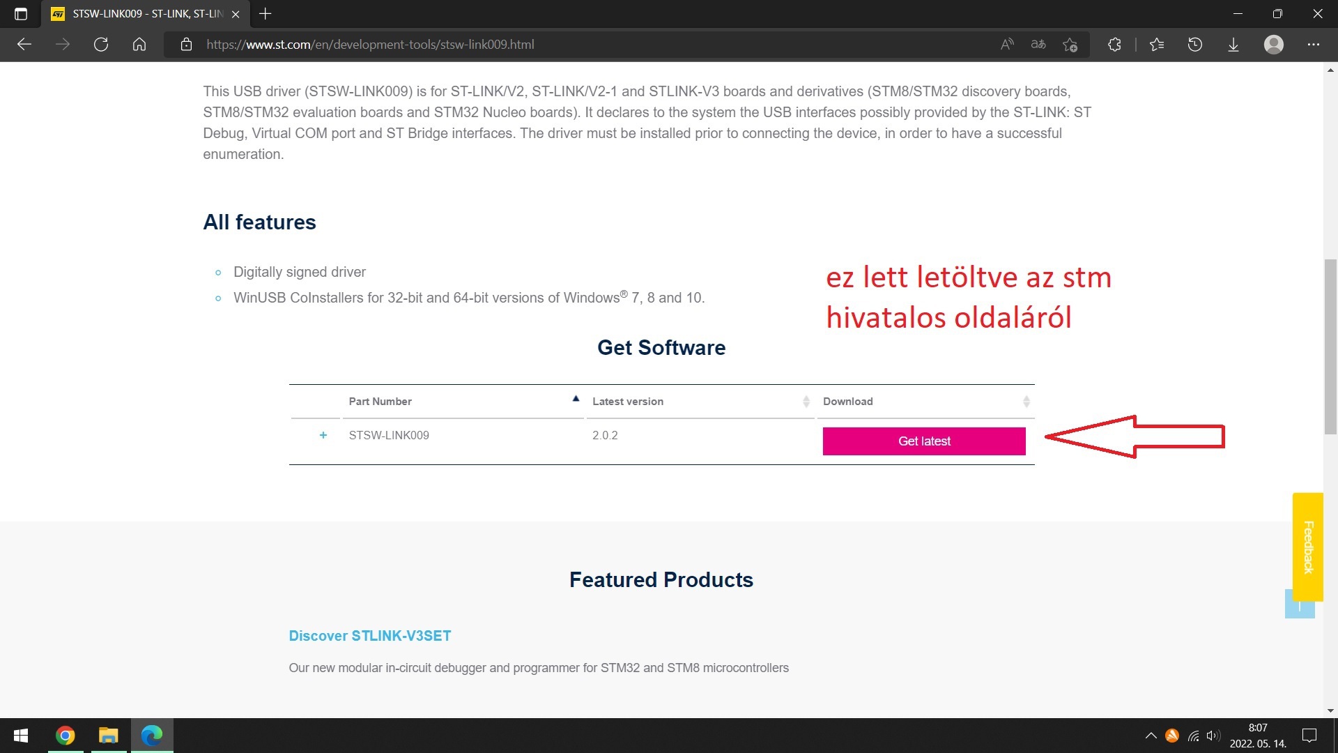

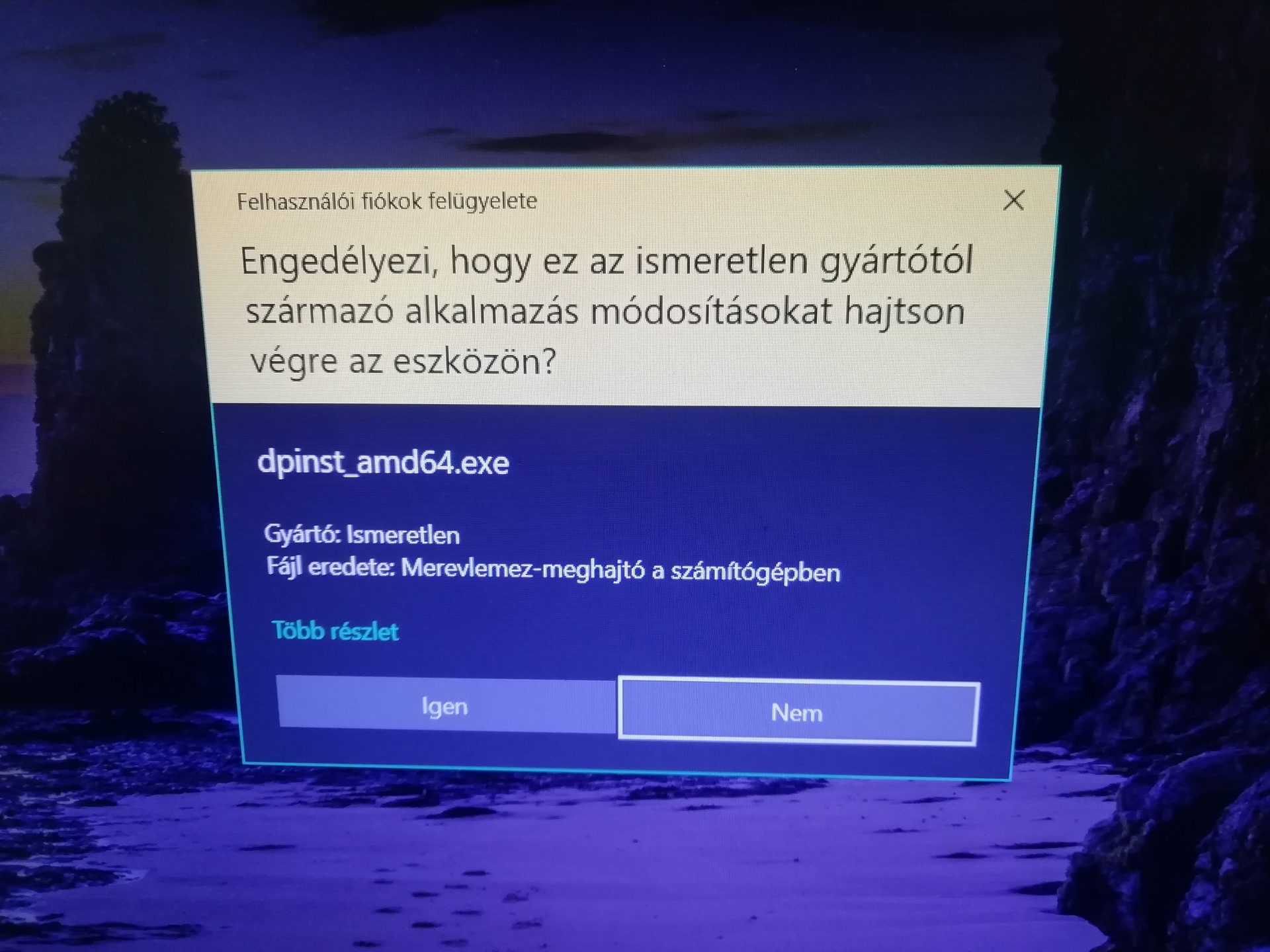

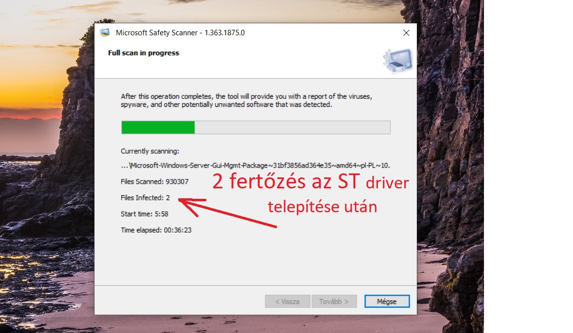

Habár nem blue pill-ről lesz szó de ugyanúgy STM32 és ez miatt nem akartam új topikot nyitni. Örülnöm kéne de ehelyett szétvet az ideg. Megfogadtam vargham tanácsát és blue pill helyett rendeltem inkább NUCLEO-t . A kütyük hibátlanok , igényes, szép aranyozott pinek ,ARM cortex M4 van rajtuk ami szerintem nagyon jó , gyárilag van rajta egy program ahol a kék nyomogomb megnyomására a villogás sebessége változik. Tehát a hardware-ek tökéletesek (3db)! A probléma ott kezdődött , hogy STM32 driverét felraktam. Már az elején gyanut kellett volna fogjak mert a windows Kiírta, hogy ismeretlen gyártó (1. kép). Majd kiírta , hogy nincs digitálisan aláírva így is telepítem? Megbízok ebben a szoftverben? Megbíztam a szoftverben mert az STM hivatalos oldaláról van letőltve (2. kép). NAGY HIBA VOLT mert 2 vírust kaptam a letöltésért cserébe (3. kép alul). Egy vírusellenőrzést hajtottam végre a driver telepítése előtt és után is, és előtte nem volt vírusom az 100%. A kérdésem az lenne , hogy mivel én arduino IDE-ről akarom programozni a NUCLEO-t ezért van-e lehetőség stm32 driverét kihagyni valahogy? Vagy egy olyan régebbi verziót beszerezni ami még nem fertőzőtt. (egyébként ez a 2 vírus a STM32CubeProgrammer software for all STM32-ben is benne van)
Szerintem ez vaklárma nálad. Ugyanezt a szoftvert használom 5 különböző számítógépen, és kiválóan működik. Most letöltöttem újra, futtattam 3 ellenőrzést is (Windows Defender, Microsoft Safety Scanner, Malwarebytes), és egyik sem talált semmit.
STM32 driver nem létezik. ST-Link, ami a debugger, driver viszont igen. Drivert nem tudod kihagyni, anélkül nem beszélget vele a Windows.
Ne viccelj már
Tele lenne a vírusos hírrel az ST fórum és az internet. Nem a nyílászárók szoftveredet kellene frissíteni? Kérdezem, mint Linuxos
Ugyanezt a szoftvert használod 5 különböző gépen de azt nem most töltötted le. Vagyis szerintem régebbiek azok. És ha Microsoft Safety Scanner régebbi akkor szintén nem találja meg csak a legújjabb verzió. Egyébként iszonyat gyors géped lehet mert az enyém I7, 8gb ram, kigston ssd-vel több mint 1 óra alatt fut le úgy hogy nincs semmi feltelepítve csak a windows 10.
Ezek olyan vírusok amit laikus nem vesz észre mert nincs tünet (látszólag).

Olvastad, amit írtam? Ott van benne, hogy a kedvedért letöltöttem újra. A scanner szoftvereket is frissítettem.
Továbbra is fenntartom, hogy nálad van a probléma. A hozzászólás módosítva: Máj 15, 2022
Köszi , hogy a kedvemért letöltötted újra de nekem az az érzésem , hogy a quick scann-t választottad ami nem nézi át az egész gépet csak a letöltéseket meg 1-2 windows mappát. Én a full scann-t használom mindig mert csak az megbizható (a virusok sem ott bujnak meg ahol a legkönnyebb megtalálni öket)
Van itthon még egy pc.. lehet azt is megfertőzöm a próba kedvéért
Nehezen tudom elképzelni, hogy az ST annyira gondatlan lenne, hogy fertőzött állományt osztana meg letöltésre!
Sokkal, de sokkal nagyobb a valószínűsége annak, hogy amit talált a kergetőd, mindössze valami túlbuzgó vaklárma jelenség, ami elég gyakran előfordul, már elég régóta! Ha rám hallgatsz, nem leszel paranoiás, és nem foglalkozol ezekkel a riasztásokkal! Ha mégis jogosnak érzed, ott a virustotal egyenként mindent leellenőrizhetsz, aztán statisztikai alapon eldöntheted, mit akarsz hinni....

Egy 48 ezer embert foglalkoztató, 200 ezer céges ügyféllel rendelkező vállalatnál senkinek nem tűnik fel egy vírusos fájl, csak egy hobbielektronika fórumozónak. Ne nevettesd ki magad.
