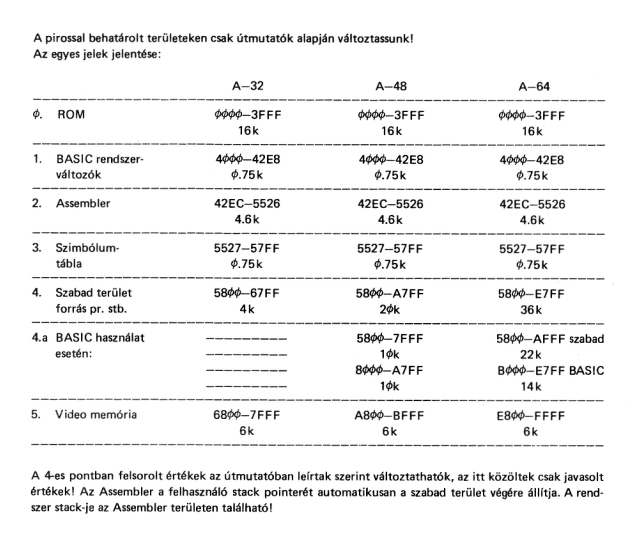

A64-es Primo gépről van szó. Úgy tudom, hogy a 4000-7FFF memóriatartomány a különálló alsó 8-as blokk, és a felső 32KB az egymás mellett lévő 2 darab 8-as memóriablokk. Ez lehet másként is?
A biteket megnézem még, hogyan térnek el. Az biztos, hogy általában 0 helyett 1 van, de azt hiszem, hogy fordítva is előfordul.
(#) linx válasza proba hozzászólására (») Máj 17, 2022 /
Gondolkodóba ejtett, amit írtál, ezért a tesztprogramomat szétbontottam külön memóriablokkokra. Ezek szerint a 4000-7FFF memóriablokkban az 5. és a 7. bit is rossz néha, de a 8000-AFFF blokkban már csak az 5. bit rossz. Ráadásul a B000-CFFF blokkban is rossz az 5. bit néha. (D000-tól kezdődik a programom, ami így elég kockázatos területen van.)
Lehet hogy a memóriablokkok egymást is befolyásolhatják? Ha a felső 32K-ban rossz egy 4116-os, az az alsó 16K RAM működését is befolyásolhatja? Akár más bitpozícióban is?

Közben legalább annyit leellenőriztem, hogy B300 felett van egy nagy összefüggő jó memóriaterület, tehát szerencsére a memóriateszt programom sértetlen helyen van.
Az azonban fura, hogy az E800 előtti bájtok az emulátoron futtatva is hibásnak minősülnek, sőt valahol az E8000 előtt az egyik teszt újraindítja az emulátort is. Mintha ott is valamiféle extra terület lenne, pedig erről nem is tudok.
