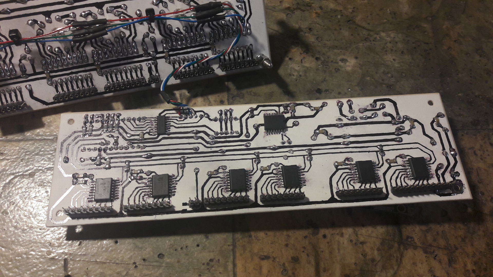

(#) sandor1632 hozzászólása Nov 10, 2021 / 4
Készülőben egy VFD óra.
Nixie órát már építettem, de úgy gondoltam egy vfd óra is kell, jól mutatna a hifipolcon a csöves erősítő fölött.
IV-6-os csövekkel építettem.
Arduino pro mini vezérli.
DS3231 RTC ic adja a pontos időt.
A csöveket PCF8574-es port bővítőkkel meghajtott TD62783-asok működtetik, a programban minden szegmens külön meg van címezve, semmi multiplex.
A csipogó, kimeneti riasztórelé, valamint a csövek alatti rgb led-ek meghajtását egy ULN2003-as tranzisztormező biztosítja.
Az elválasztó pontokat smd rgb ledekkel oldottam meg, amikkel kikevertem a kijelző szemgemseihez hasonló szint, így jobban mutat. Erre majd még valami víztiszta köpenyt vagy üvegbúrát majd tenni akarok, hogy hasonlítson a kijelző csövekre.
A stabil 5V, 1,25V és 28V feszültségeket egy egy kapcsoló üzemű modul állítja elő. Megtáplálás ac/dc 9-12V lehet, rajta van a panelen az egyenirányító, így kisebb az esélye egy fordított polaritás miatti elhalálozásnak.
A 4db nyomógomb a riszatás be/ki kapcsolását, valamint a pontos ídő és a riasztási idő beállítását szolgálja. Ha a riasztás be van kapcsolva, akkor a jobb szélső cső tizedespontja világít, visszajelzés gyanánt. A beállított risztási időt, valamint a risztás állapotát eeprom-ban tárolja, hogy áramszünet után is csörögjön reggel az óra.
A panelterv és a vezérlőprogram is saját. A paneleket kézzel készítettem, tűfilccel.
Még a dobozolás hátra van, azt még most álmodom meg, hogy nézzen majd ki..
(#) kaqkk válasza sandor1632 hozzászólására (») Nov 12, 2021 / 1
Szuper a cuccos elismerésem ! Az alávilágítás nem az én világom de reméljük sok örömet okoz majd ! Minden reggel : "rohadj meg megint ordítasz ?"
(#) sandor1632 válasza kaqkk hozzászólására (») Nov 12, 2021 /
Az alávilágítás kikapcsolható lesz, keverhető színnel, csak ezt még nem írtam bele a programba.
Még egy hőmérséklet mérési opción gondolkodok, mivel tudja ezt az RTC íc, csak ki kell belőle olvastatni.
Szidni nem fogom, ezt nem ébresztőóraként fogom használni, arra ott a nixie óra, csak úgy voltam vele, ha már egyszer óra, akkor tudja az ébresztési funkciót is.
Terveztem bele relés kimenentet, így akár kapcsoltatni is lehet vele bármit.
Én is gondolkodtam a hőmérséklet mérésén , de három dolog miatt nem tettem bele a "fekete gyöngy" be 1: nem pontos +-3 fok 2 : valószínűleg zárt dobozban lesz az óra (a félvezetők által emelt hőmérsékletet mérné) 3 : 97% volt így is a pic kihasználtsága .
(#) sandor1632 válasza kaqkk hozzászólására (») Nov 12, 2021 / 1
Végül ma délután bele írtam a hőmérséklet mérést, meg a színkeverés menüjét is megcsináltam.
Elvileg így már csak dobozolás maradt a végére.
A hőmérséklet mérés ha nagyon pontatlannak bizonyul, akkor az egyik analóg bemenetre teszek egy ntc termisztort és kivezetem a dobozon kívülre.
Arduino-val oldottam meg, van még szabad láb, meg program memória is, ha módosítani kellene valamin.
