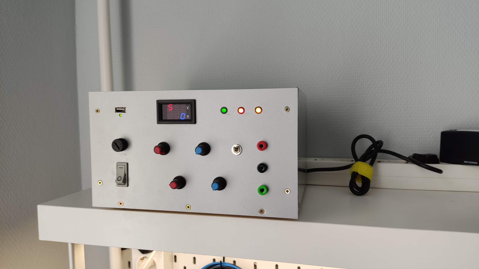

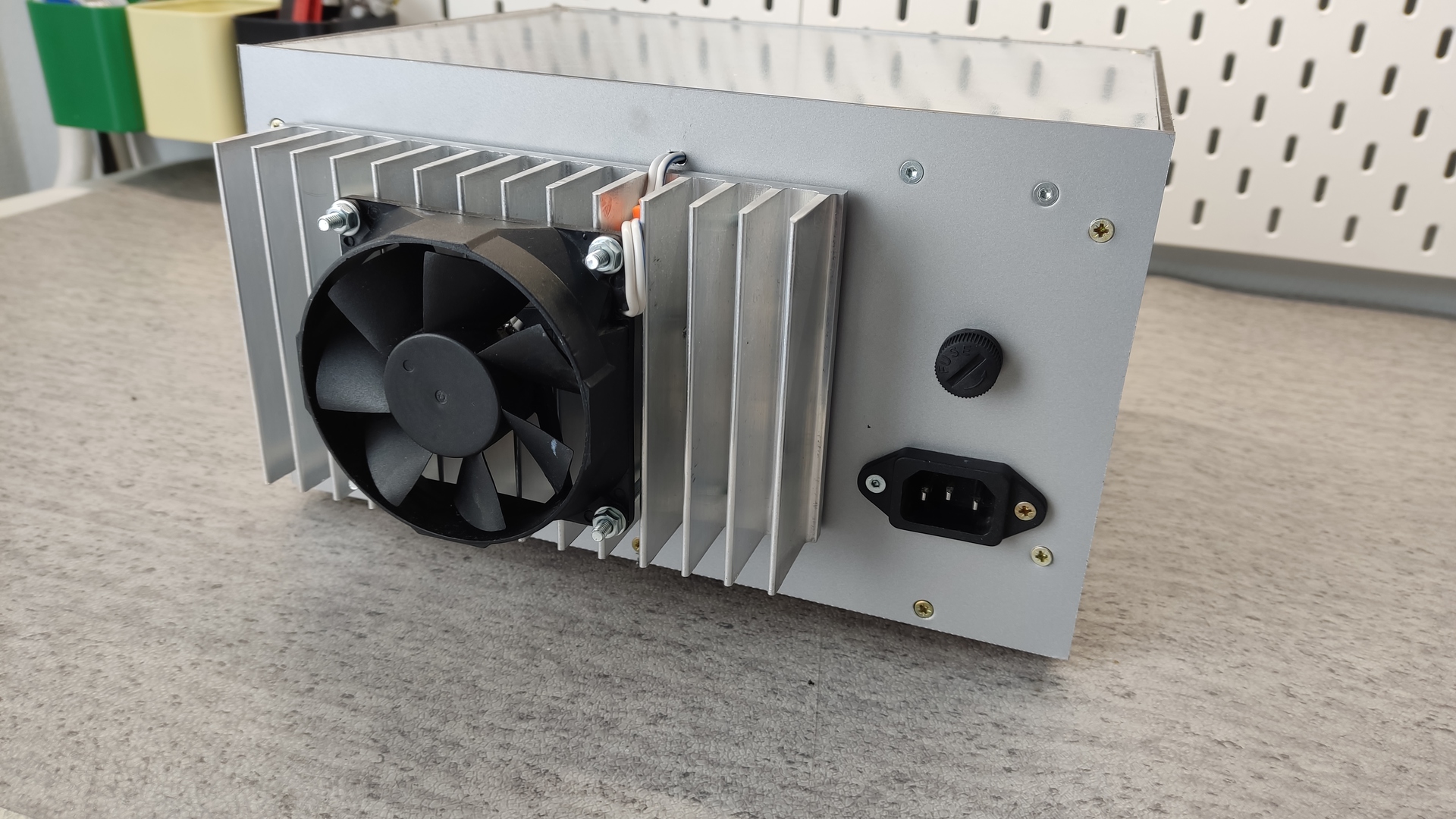

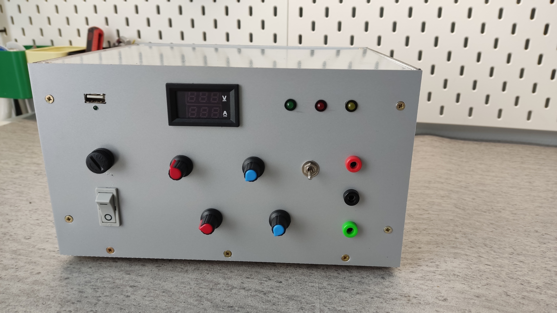

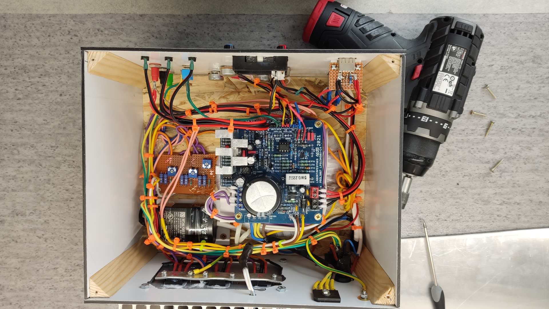

Elkészült a labortápegyságem. Végül egy saját készítésű dobozban kapott helyet. Kicsit nagyra sikerült de elfér így nem probléma. A táp tökéletesen működik. Már leteszteltem és nincs vele semmi gond a hűtőborda 3A terhelés mellett kb.: 50-55°C-ot ért el ventillátoros hűtéssel.
