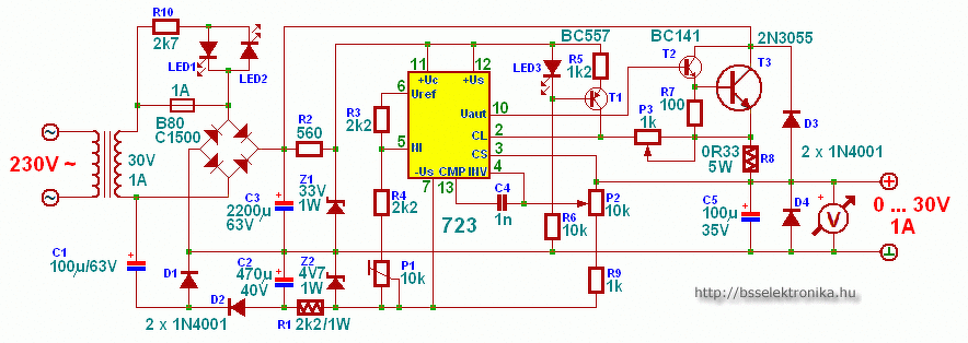

(#) tpet8 válasza elektroncso hozzászólására (») Dec 29, 2018 /
Ez lenne az. A bsselektronika honlapjáról.
(#) elektroncso válasza tpet8 hozzászólására (») Dec 29, 2018 /
A T2 és a T3 tranzisztorokat ellenőrizd, valamelyik szakadt lehet. Én a T3-ra gyanakodom.
Ha NYÁK-ban ellenőrzöm őket az úgy jó?
Én inkább kivenném őket az a biztos. A T3 mérésébe pl. beleszólhat a T2, D3, R7. Inkább vedd ki és úgy mérj. Mivel fogsz mérni?
Multiméterrel szeretnék.
Talán az lesz a legjobb ha először kiveszem a T3 tranzisztort aztán ha az jónak bizonyul akkor a T2-t.
Csak ne a multiméter "tranzisztorvizsgálóját" használd. Az ugyanis csak hFe-t mér, ráadásul kis teljesítményű tranzisztorokhoz való. Diódaméréssel csináld. A tranzisztort elképzelhetjük úgy is mint két diódát egy tokban: tranzisztor. Ezeket a diódákat mérd ki. Nyitó irányban vezetniük kell, záróirányban pedig szakadást kell mérned. Ha így van akkor jó eséllyel jó a tranzisztorod.
A félreérték elkerülése végett, a tranzisztor nem egyenlő két diódával, de gyors mérésnél megfelel ez a feltételezés.

(#) tpet8 válasza elektroncso hozzászólására (») Dec 30, 2018 /
Megmértem őket és a T2 rossz meg a közelében lévő R7 ellenállás égettnek tűnik olyan megszenesedett. Ünnepek után ezt a két elemét ki fogom cserélni. De azt nem tudom hogy mi okozta ezt a hibát.
