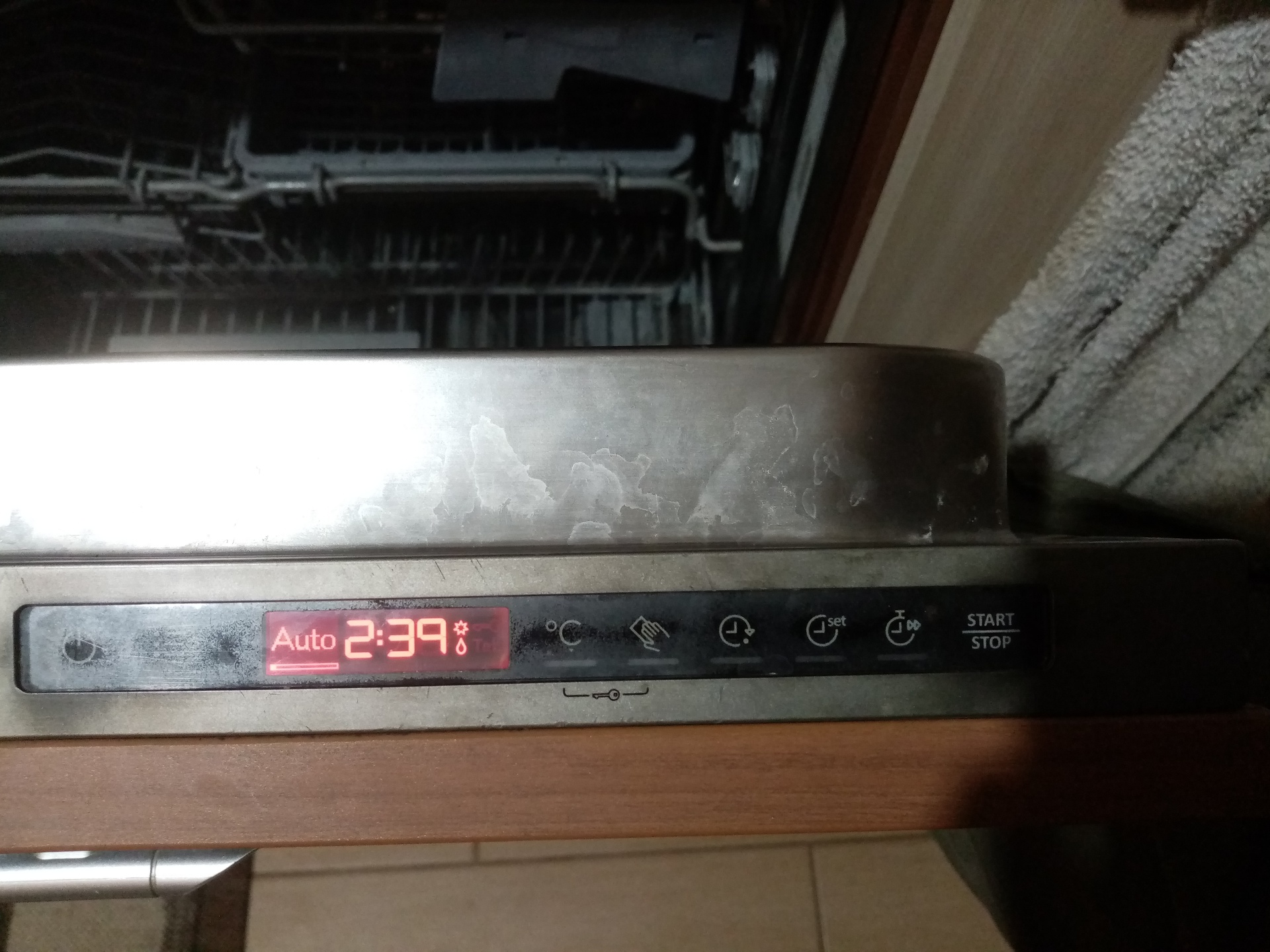

Sziasztok Bosch mosogató produkál egy olyan hibát, hogy például az intenzív 70 fokos programon körülbelül 40 perccel a vége előtt úgy gondolta befejezi a programot és 0:00-ra ugrott a számláló. A szárítás elmaradt és a vizet sem pumpálta ki a labirintust sem tölti tele. A képek az 1 órás programról készültek ugyanezzel a hibával. Hibakód nincs. Turbina, fűtés, labirintus szelep újak. Vízbejovő szelep, leeresztő pumpa működik. Szivárgást nem látok. Megőrjít Mit tegyek?

(#) Dino71 válasza gubík gábor hozzászólására (») Máj 26, 2022 /
Ha az új féle egybe fűtéssel ker.szivattyú van benne akkor lehet kopott a persely és kotyog a forgórész, nézd meg.
