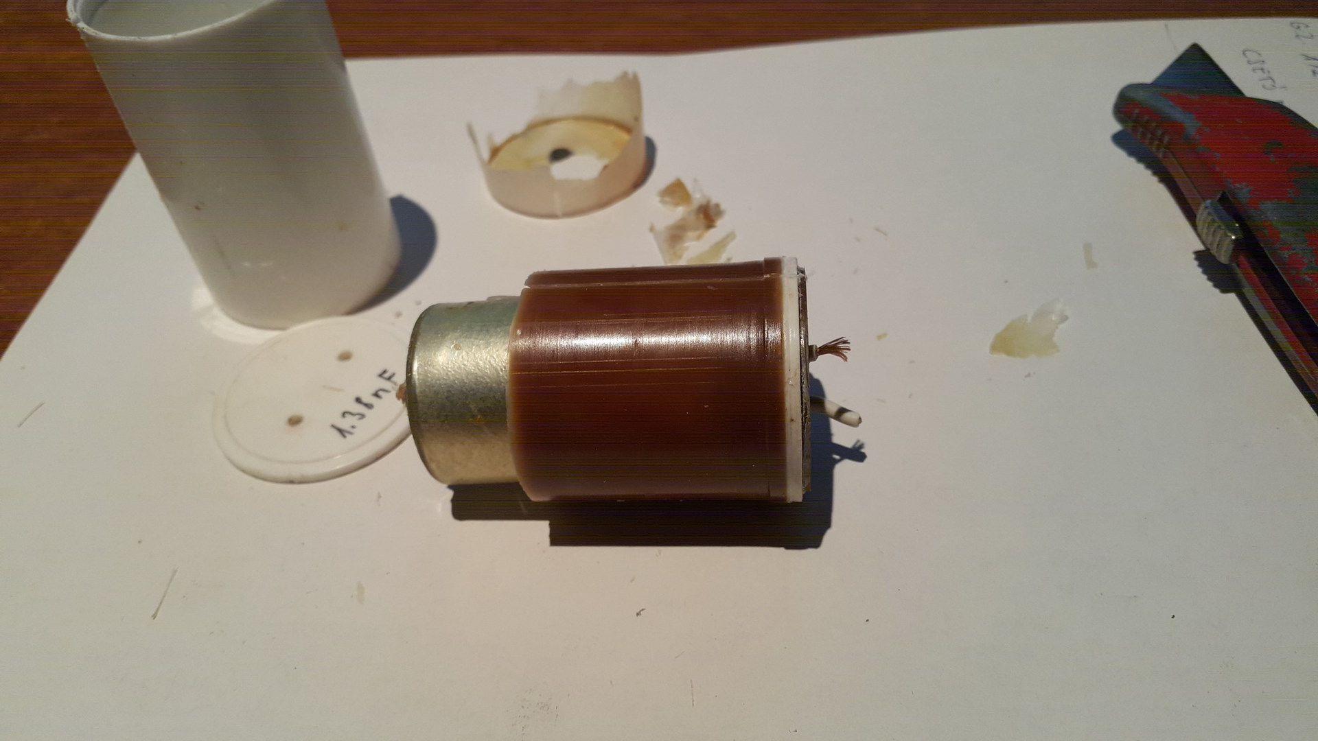

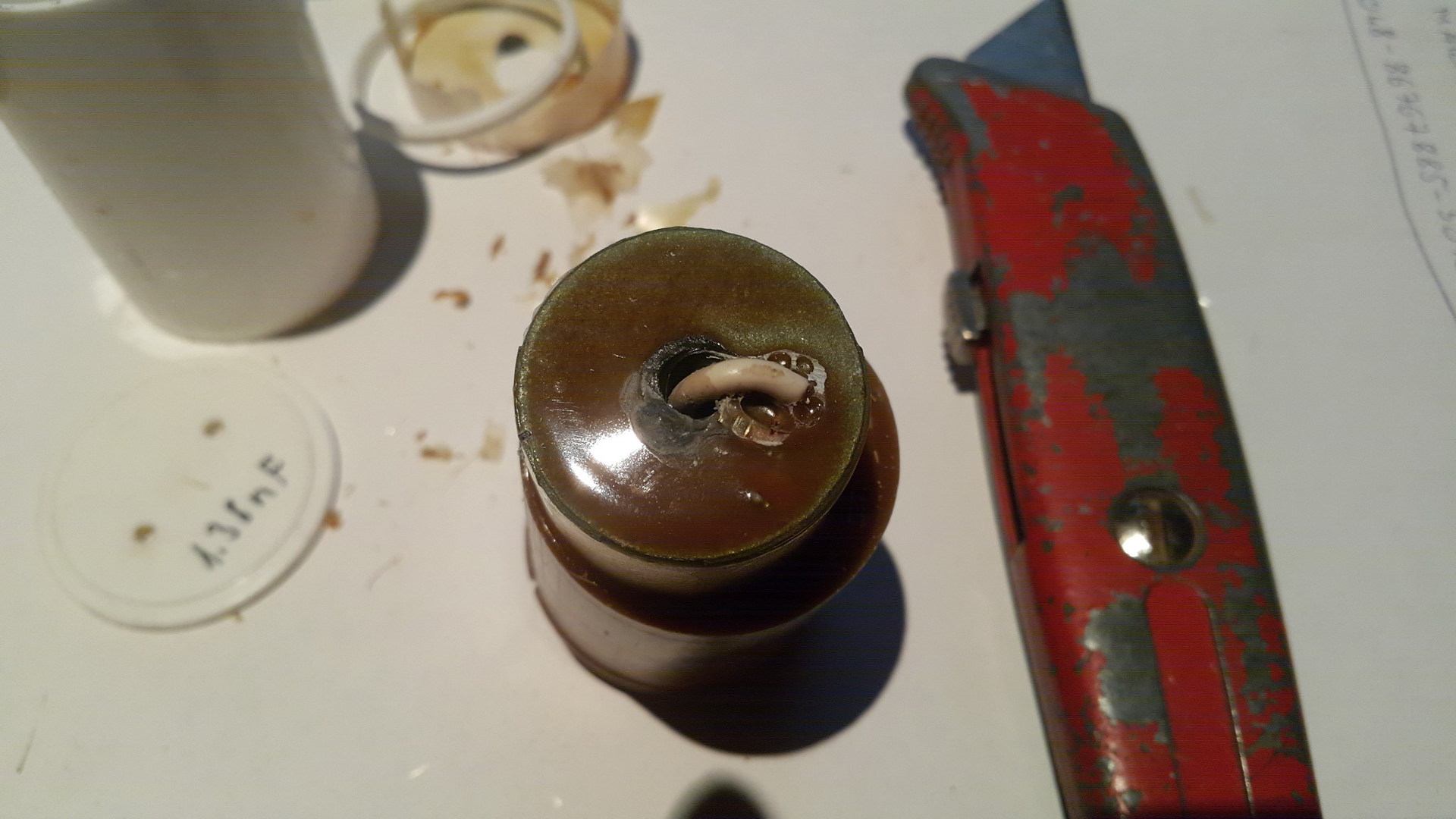

Okulásképpen, ha csak más terveid nincsenek vele (például macskadobálás), felkoncolhatnád.
Mert ez nem a klasszikus "kondenzátor degradációs" hibának tűnik, hanem inkább "kataszrófális/leszakadt/szétrohadt" hibának.
(#) lelkes amatőr válasza Gafly hozzászólására (») Máj 18, 2022 /
Nem sokat árult el magáról. A fehér burkolatba műgyantával öntötték ki félig-meddig. Az egyik vezeték az aljára megy. Ennyi.
(#) erbe válasza lelkes amatőr hozzászólására (») Máj 18, 2022 /
Találkoztam olyannal, hogy a közepén átmenő vezeték biztosíték is volt egyben, ami kiolvadt. Nem láttam igazi okát. A kondi kapacitása majdnem teljes volt.
(#) sonajkniz válasza erbe hozzászólására (») Máj 19, 2022 /
Nem rossz gondolat biztosítékkal ellátni egy motorkondit, mert ha véletlenül zárlatos lesz, nem égeti le a motor segédtekercsét.
Ám vannak olyan eszközök, amikben az ilyen kondi használhatatlan. Ilyen eszköz pl. a drótköteles emelő. (közismertebb nevén Demag) Ezeknél ugyanis a kapcsoló a kondit leválasztja mindenről, amikor kikapcsol. Épp ezért a kondiban gyakorta benne marad akár a teljes töltés is az utolsó polaritás iránynak megfelelően. Ha az új indtáskor fordított a polaritás, az bizony a kondi belső biztijét azonnal kilőné. Pont ezen működési forma miatt kell 1-2 havonta a munkahelyemen lévő ilyen emelők valamelyikén kapcsolót cserélnem, mert a kondit kapcsoló érintkező szétég.
(#) Gafly válasza lelkes amatőr hozzászólására (») Máj 19, 2022 /
Köszönet, már eddig is nagyon tanulságos volt.
Ha meg nem dobtad ki, kérlek koncold tovább a kollégák tippjei alapján.
(#) lelkes amatőr válasza Gafly hozzászólására (») Máj 19, 2022 /
A középre menő vezeték 10 Ampert elvisel, vagy nincs az útban biztosíték vagy jól bírja. Tovább nem boncoltam.
