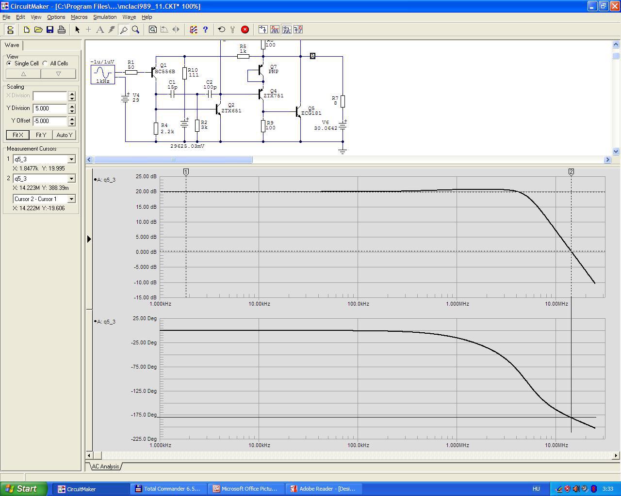

(#) Karesz 50 válasza shany hozzászólására (») Jún 1, 2022 /
- Igazából nem az volt az eredeti kérdés, hogy kell egységerősítésre kompenzálni hanem, hogy adott visszacsatolt erősítésre hogyan kell. De szerintem ez megoldódott.
- A kétpólusú kompenzációt csak mzperx tudja rendesen kiszámolni.
- A szubjektív hangi benyomásokról annyit: ismerek olyat aki leírta azt, (egyébként mélységesen tisztelem és becsülöm a munkáit) hogy akkor jön meg igazán a mélye a DC csatolt előerősítőjének ha betesz a jelútba egy csatolókondit.
- A Purifi kapcsolási rajzára csak kíváncsi lettem volna, de annyira nem fontos.
És most már elengedem ezt a témát, mert szerintem untatok vele mindenkit.
(#) shany válasza Karesz 50 hozzászólására (») Jún 1, 2022 /
Ezt az egységerősítéses dolgot nem értem...A linkelt módszer a hurokerősítés és hurokerősítés fázismenete alapján történő stabilitásvizsgálat bármely visszacsatolt erősítés-érték esetére. Szerintem nem jön át teljesen ez a módszer...( pedig minden kompenzációt így terveznek/ellenőriznek, főleg bonyolultabb áramkörök esetén rendkívül praktikus és pontos )
Ha viszont sikerül magadévá tenni, akkor a kétpólusú kompenzáció tervezése is gyerekjáték lesz, gyakorlatilag grafikus úton.
De nem akarok tovább trollkodni.
A hozzászólás módosítva: Jún 1, 2022

(#) tothbela válasza shany hozzászólására (») Jún 1, 2022 /
Lassan kezdem érteni az elnevezések mögötti tartalmat.
A nyílt hurkú erősítés az tiszta, az az erősítő visszacsatolás nélküli teljes erősítése. Egy visszacsatolás nélkül 1000-szereerősítő nyílthurkú erősítése 1000, vagyis (60dB)
A visszacsatolási tényező a kimenetről a bemenetre csatolás leosztási értéke. Ezzel állítanánk be a kívánt erősítést. Ha az előző példában említett erősítőt 100/1 arányban visszacsatoljuk, akkor az erősítési tényező 100, vagyis (most nem értem) 0,01 ? Tehát (40dB, vagy -40dB).
A hurokerősítés pedig a zárt hurok erősítése. Ez a nyílthurkú erősítés és a visszacsatolás tényező hányadosa, vagyis jelen esetben 1000/100=10. Tehát (60dB-40dB=20dB). Azaz ha hiba van az erősítőben, a visszacsatolás ennyit tud javítani rajta, vagyis 20dB-t, más szóval egy dekáddal.
Aztán van a valós erősítés, ami a példánknál maradva 91X-es (39,2dB). Ennek is van valami neve.
Eddig is megvoltak ezek az izék, csak keverem a neveket.
