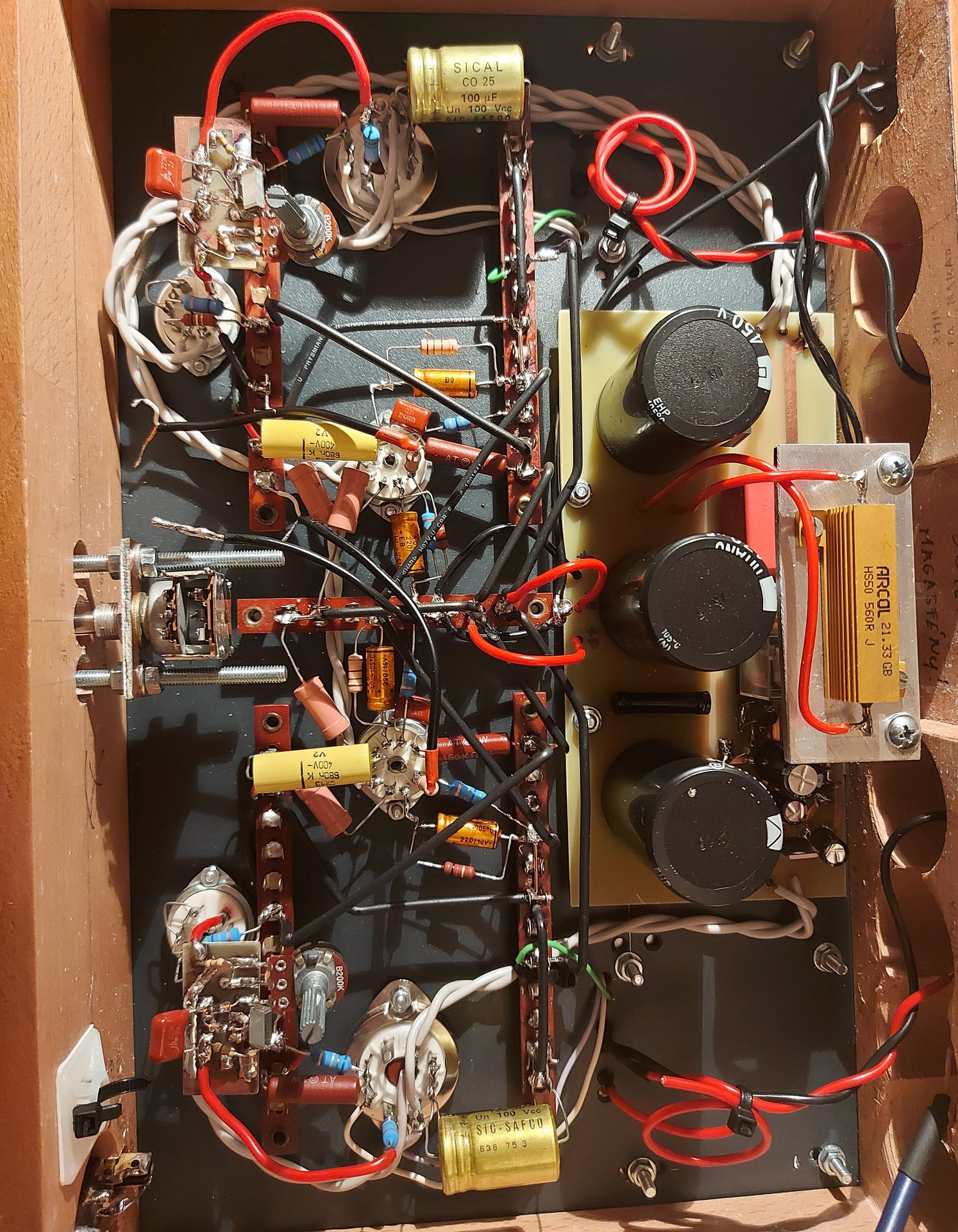

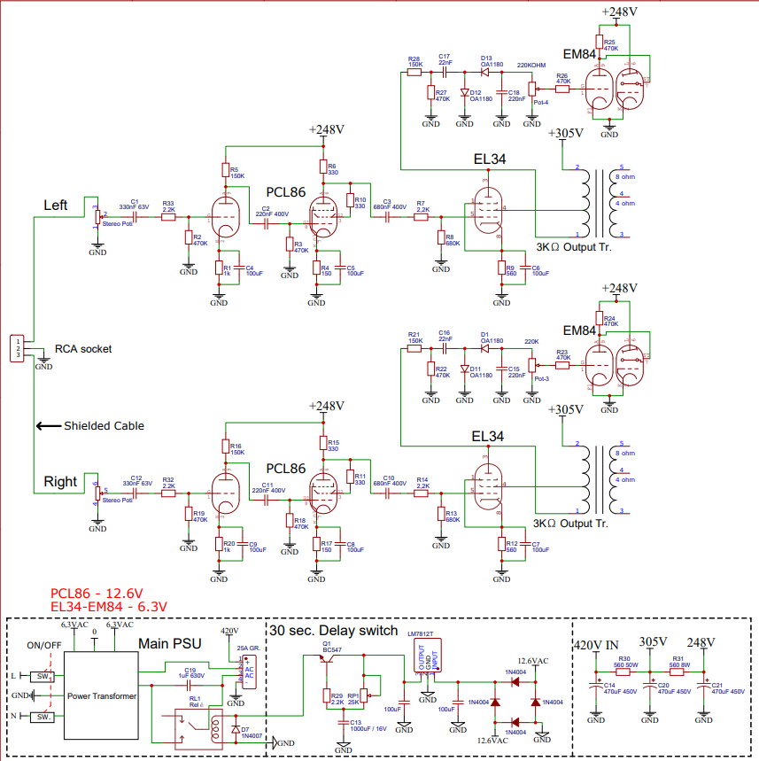

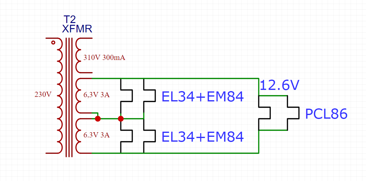

(#) BLY94A válasza sandor1632 hozzászólására (») Jún 3, 2022 /
Jó reggelt! Csatolom képet róla. Hozzáteszem tényleg lehet hallani a rádiót rajta csak nagyon halkan. A képen látható 2. árnyékolt kábelek azok 1eresek. RCA aljzatok minusza az 1. árnyékolt kábel árnyékolsán jön be a poti minuszára amin az erősítő negatívja és földelés is rajta van.
A potin lévő negatív az a csillagpontos föld közepéből jött egy sima kábellel.
A fűtés rajzát is csatolom lehet ott van probléma érzéseim szerint..

(#) tunerman válasza BLY94A hozzászólására (») Jún 3, 2022 / 3
„A fűtés rajzát is csatolom lehet ott van probléma érzéseim szerint..”
A fűtésközepet kösd le a földre.
TJ.

(#) BLY94A válasza reloop hozzászólására (») Jún 3, 2022 /
Csatoltam egy képet amin látszik az egész szerelés.. fehér-szürke sodrott kábel a csövek fűtése..

(#) tothbela válasza tunerman hozzászólására (») Jún 3, 2022 /
A katód bias topológia miatt én inkább nem földre, hanem +50V egyenszintre tenném. A végcsövek katódja ugyanis most munkaponttól függően kb +30V körül lehet. A fűtőszál olyan forró, hogy abból elektronok áramlanak a katód belső fala felé. Ez amolyan parazita dióda. Ha a fűtőszál potenciálja magasabban van mint a katód, akkor a relatív hideg katód belső faláról jóval kevesebb elektron áramlik a fűtőszál felé. Nem nagy áramokról van szó, de vihet be zavart.

(#) tothbela válasza BLY94A hozzászólására (») Jún 3, 2022 / 1
Így igen. Megtennéd hogy a fűtésközepet egy 10-100µF 40-100V kondenzátoron keresztül testre kötöd? Szándékosan nem közvetlenül írtam.
Nem a fűtőfedzültség értéke nagy hozzá hogy rászórjon a bemenetre, hanem a trafó sokszáz V-os anódtekercse szór rá a fűtőtekercsre, ami ez miatt maga is ilyen nagy amplitúdón lebeg. Így már elég zavart képes bevinni a nagy impedanciás bemeneti fokozatra.
(#) sandor1632 válasza BLY94A hozzászólására (») Jún 3, 2022 / 1
A komplett erősítő gnd vezetékezését kérdeztem, nem csak a bemenetekét. Ez alapján nem tudok újat mondani
Ahogy tunerman is írta, a fűtésközepet gnd-re kellene kötni.
Alapból nem egy szerencsés kötésmód, én külön tekercsről szoktam hajtani az előfokcsöveket és a végcsöveket, 100-100 ohm-al kiközepleve, a közepelést gnd-re kötve. Így az AC fűtéssel sem szokott zaj problémám lenni.
Ha rádiózik, akkor a bemenet és a gnd közé tegyél egy 100-470pF kondenzátort, az majd megszünteti.
Megnyugtatásképpen, ugye a bemeneten a csatolókondi után van 470k rácslevezető ellenállás? Mert a skicceden nem szerepel..
A bemeneten a csatolókondi nem létszükséglet, amennyiben az előtte levő forráseszköz kimenetén van csatoló, akkor a bemenetit elhagyhatod.
Az rca-ról eljövő gnd hol csatlakozik az erősítő bemenetére?
Mert látok árnyékolt kábelt menni hátra, de annak lóg a levegőben az árnyékolása, másik vezetéket pedig nem látok hátra menni, tehát lehet hogy a bemeneti rca csatik gnd-je sehova sincs kötve, ami indokolná is a kapott zúgást.
De a fotód szerint a potméter sincs gnd-re kötve egy vezetékkel sem.. 2 vezeték is lóg mellette a levegőben.
A bementi árnyékolt kábel meg a potméter közepére van kötve, nem a szélére..
Szép estét! Mennyi információ te jó ég.
Először is a képen amit küldtem azon már kikötöttem a komplett bemenetet és a korábban említett hálózati 230V-os kábeleket amik a poti alatt mentek el.
Csatolom a kapcsolást és még egyszer egy képet ahol látszik az erősítő szerelése.
Minden helyen van előfeszítő ellenállás ahol lennie kell. Csatoltam az egész kapcsolást ott rajta van már. Egy kis kép leírás:
Minden rézvörös kondenzátor a PCL86-os csövek körül (a kép közepén) 220µF 16V, capmérővel ellenőriztem. Szintén középen a kékszínű ellenállások előfeszítő ellenállások.
2-2db nagyobb méretű rózsaszín ellenállások a 330ohmok amik nagyon közel vannak a fűtő vezetékhez. fontolgatom a segédrácson lévő 330ohmos ellenállás méretének a csökkentését mert akkor távolabb lenne és kisebb méretű, és nem is szükségeltetik akkora teljesítmény oda.
A PCL86 anódjáról egy 680nF 400V-os sárgaszínű nagy fólia kondi jön le ami egy árnyékolt kábelre van kötve és azon keresztűl jut el az EL34 bemenetére aminél szintén kék ellenállás előfeszítés.
Az EL34 katódján egy sárga 100µF 100V kondi és vele párhuzamosan egy fekete huzal 560ohm 8W ellenállás.
A varázsszemeknek csináltam egy egyszerű nyákot amin van egy poti amivel lehet szabályozni a vezérlését. Piros kábelen kapják meg egy 150K keresztűl a vezérlést az El34 anódjáról.
A kimenő trafók kábeleit az EL34-ek alatt kell keresni.
Van egy zöld amin kapja a trafó a +310V-ot, egy szürke ami az EL34 anódjára megy és egy fehér ami a trafóról egy leágazás a segédrácsnak.
A táp amin látjuk a 3db giga kondit és a középső kondi előtt vannak a kijövő feszűltségek + a negatív pont amit földeltem később.. A középső piros kábel az E+ (mint El34 +) attól egyre jobbra a P+ (PCL+EM +) és másik oldalt persze a negatív kábel is.
Leszögezném hogy a képen látható elrendezésen nem minden van rajta ami korábban rajta volt (bemenet, és a 230V kivan kötve) jelenleg ha bedugom a kábelt a konektorba akkor indúl az erősítő. Amúgy kapcsolóról menne.

(#) sandor1632 válasza BLY94A hozzászólására (») Jún 4, 2022 / 1
100ohm ellenállással kösd a fűtésközepet a gnd-re. Nem kell oda plusz kondi.
Bemenetre 470pF.
Hangerőszabályozónak log potmétert szokás használni, mivel az emberi fül hangérzete is logaritmikus. 50K potméter tökéletes.
Ha ezeket megcsináltad, persze visszakötött bemenettel és még mindig zajos, akkor próbáld ki azt, hogy a zaj akkor is jelenmarad-e, ha kihúzod az erősítőt.
A pufferek nem sülnek ki azonnal, pár másodpercig még lehet kísérletezni rajta.
Ha kihúzás után még mindig búg amig kisülnek a kondik, akkor megrejdés, vagy földhurok, ha elcsendesedik, akkor megszórja valami.
A hálózati és a 2 kimenő miképp helyezkedik el egymáshoz képest?
Korábban már ezt is tárgyaltuk, hogy tud búgást okozni, sőt merjedést is.
Ha ezeket kipróbálgatod, akkor tudunk tovább keresgélna amennyiben nem oldódik meg a probléma.
