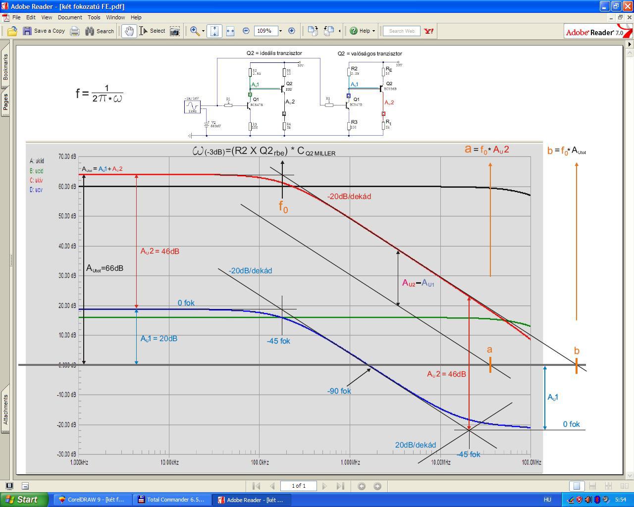

(#) Karesz 50 válasza Karesz 50 hozzászólására (») Jún 6, 2022 / 3
Kicsit meg vagyok ijedve, mert akinek idáig még nem ment el a kedve az egésztől... De ennél egyszerűbben tényleg nem tudom, hogy lehetne lerajzolni... Ebben a két fokozatban már Isten bizony minden benne van amit az alapokról tudni kell. A képleteket ennél jobban nem lehet egyszerűsíteni, próbáltam színekkel egyértelműbbé tenni mi - mihez kapcsolódik. A fokozatok kisjelű kisfrekvenciás erősítéséréről még szó sem esett - egyszerűen nem fér bele minden.
Kisfrekvencián (pl. 1kHz-en) az első fokozat erősítése (A1) tízszeres (20dB), a másodiké (A2) 200-szoros (46dB). A két erősítés "összeszorzódik", mert 20dB+46dB=66dB (2000). Ezt tekinthetjük egy gyakorlatból vett általános értéknek.
Az ideális tranzisztoros elvi rajzra csak azért kellett, hogy világosan lássuk, hogy a második fokozat Miller-kapacitása határozza meg a törésponti frekvenciát. A fázis-diagramra nincs is szükségünk mert a vágási meredekségek (20dB/dekád) egyértelművé teszik a fázismenetet.
Q2 Miller-kapacitása R2 ellenállással kapcsolódik párhuzamosan, tehát az első fokozat erősítése csökken a törésponti-frekvenciától kezdve.
X tengelyen jobbra haladva (narancssárga) a pontot elérve a mádik fokozat Miller-kapacitása "kiktatódik", mert A2 relatíve eléri az egységerősítési frekvenciát. Tehát a második fokozat ettől a frekvenciától kezdve már nem erősít feszültséget. A1 fokozat fokozat erősítése "felvesz" egy álladó értéket. Persze ez nem tart sokáig és nem fogja elérni a gyakorlatban újra a 0 fokos fázistolást, de törekszik rá.
b pontot elérve (X tengelyen) A1*A2 szorzat is eléri az egységerősítési frekvenciát. Az eredő erősítés fázismenete marad 180-90 fok.
Hogy mi történik b pont után azt most nem vizsgálgatjuk, mert nem érdekel bennünket hogy viselkedik a kapcsolás infravörös tartományban.
Még ezeket dolgokat kell "bevágni" ahhoz, hogy a későbbiekben megértsük a visszacsatolt erősítés lényegét és ennyi volt amit tudni kell a kétfokozatú földelt emitteres kapcsolásról
Ez a "rendszer" nyílthurkú erősítése.

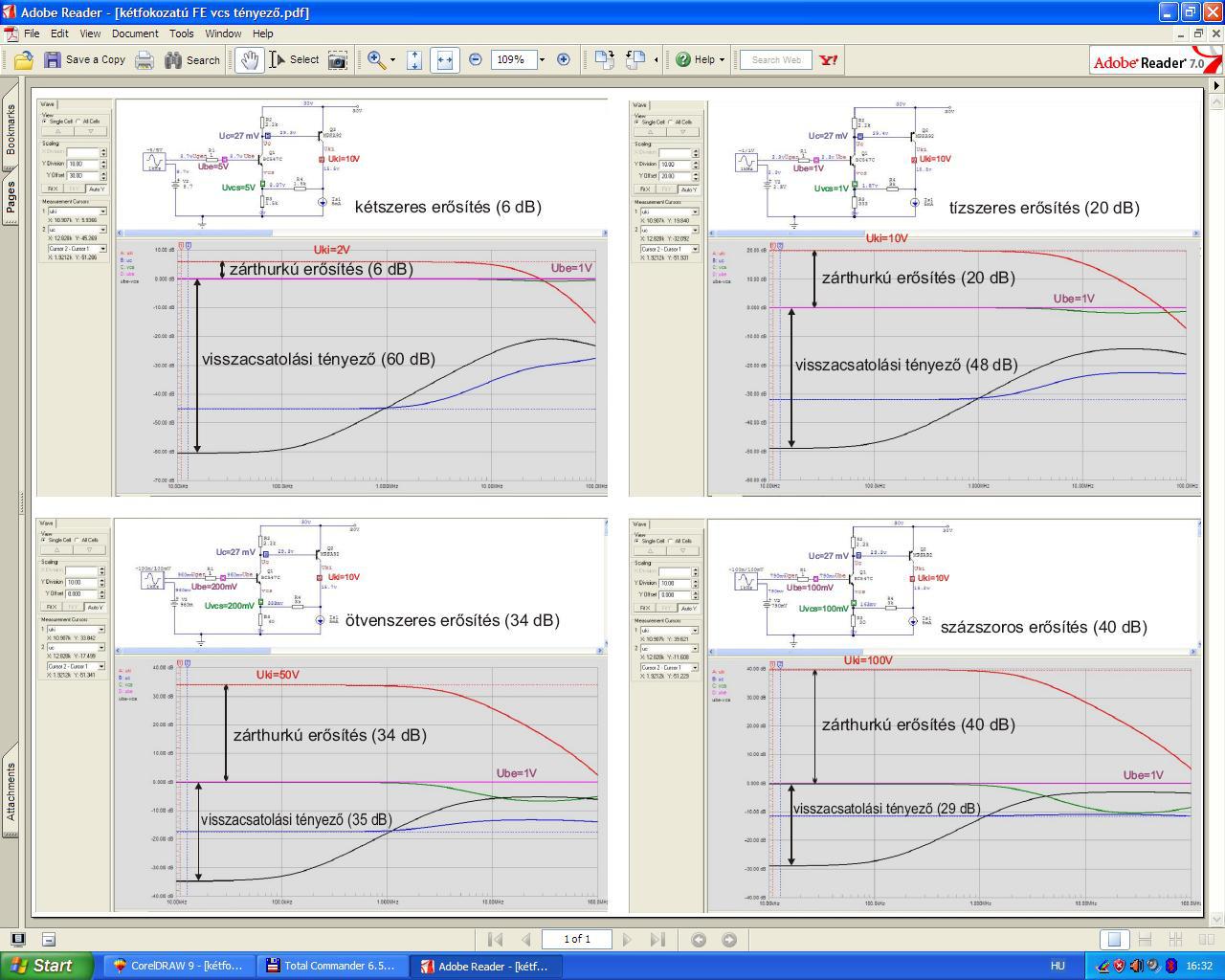

(#) Karesz 50 válasza Karesz 50 hozzászólására (») Jún 7, 2022 / 2
Láttuk, hogy a nyílthurkú erősítés értékét bizonyos korlátok között bármekkorára választhatjuk. Pl. R3 értékétől függően változik az első fokozat (Q1) erősítése (A1).
A zárthurkú erősítést is kézben tudjuk tartani. Hogy ez mekkora legyen vagy a felhasználási terület határozza meg, vagy mi magunk. A kívánt erősítést akár több sorba kapcsolt - és visszacsatolt - erősítő fokozattal is elérhetjük.
Például tervezhetünk végfokot 100-szoros erősítésűre, vagy 10-szeresre vesszük az erősítését és elé kötünk egy egy 10-szeres erősítésű meghajtó fokozatot.
Az előző Bode-diagramból megállapítottuk, hogy van a nyílthurkú erősítés és van a zárthurkú erősítés. Ezek mértékét nyilakkal jelöltem és ez jól is van így, de lehetne ezt még szemléletesebben ábrázolni. Most bevezetjük a visszacsatolási tényező fogalmát is.
Ezzel a diagramot képzeletben "kettévágjuk". A nyílthurú erősítés állandó marad, de most ha jó messziről hunyorogva (vagy közelről szemüveg nélkül) nézzük a diagramot - úgy látjuk mintha csak (Ube) bemeneti feszültséget tologatnánk Y tengelyen - az egységerősítés és a nyílthurkú erősítés közötti szakaszon. Tehát vagy zárthurkú erősítés lesz nagy és a visszacsatolási tényező kicsi, vagy fordítva.
A visszacsatolási tényező mértékével fordított arányban változik a nemlineáris torzítás. Vagyis nagy visszacsatolási tényező, kis torzítás. Ilyen egyszerű. Vagy mégsem? Hát nem.
Ugyanis amikor megválasztunk egy adott nyílthurkú erősítést, akkor "választunk" egy torzítást is hozzá. Pontosabban nem mi választjuk hanem "csak úgy van". Bele van építve az aktív eszközökbe. Alkalmazhatunk helyi visszacsatolásokat is egy adott kapcsolásban. Ennél a két földelt-emitteres fokozatból álló kapcsolási vázlatnál például betehetjük Q2 emitterébe a soros áram-visszacsatoló ellenállást, valamint R3-at ha növeljük, szintén a soros áram-visszacsatolás mértékét növeljük A1 fokozatban.
Ebből is látszik, hogy az optimumot nehéz megtalálni mert már megint jön az a dilemma, hogy most melyik ujjamat harapjam meg. Mert (elvileg) lehet olyan, hogy nyílthurokban torzít mondjuk 10%-ot és ezt 40 dB-es vcs. tényezővel szorítom le 0.1%-ra - vagy lehet olyan, hogy nyílthurokban torzít 1%-ot és ezt 20 dB-es vcs. tényezővel szorítom le 0.1%-ra.
A kettő látszólag ugyanazt az eredményt adja, de majd később látni fogjuk, hogy ez nem ilyen egyszerű.

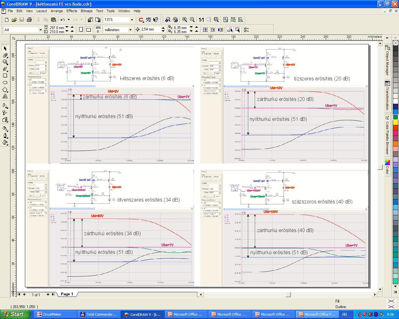

Délután amikor felültem a biciklire két dolog jutott eszembe:
- A bicikli abban hasonlít a Bode-diagramra, hogy mindkettőnek két tengelye van.
- A hibák azért vannak, hogy kijavítsuk őket ("katt" tollából idézve).
Gyorsan javítok mielőtt még (jogosan) valaki szóvá tenné, hogy "denemjóezígy".
Valahogy beleakadt az egér a kék vonalba, pedig berajzoltattam az első fokozat erősítését is a CM-mel. Most szórom a hamut a fejemre és kijavítom rendesen az egészet.
Ha netán lementette volna valaki a PDF.-eket, írja felül legyen szíves.

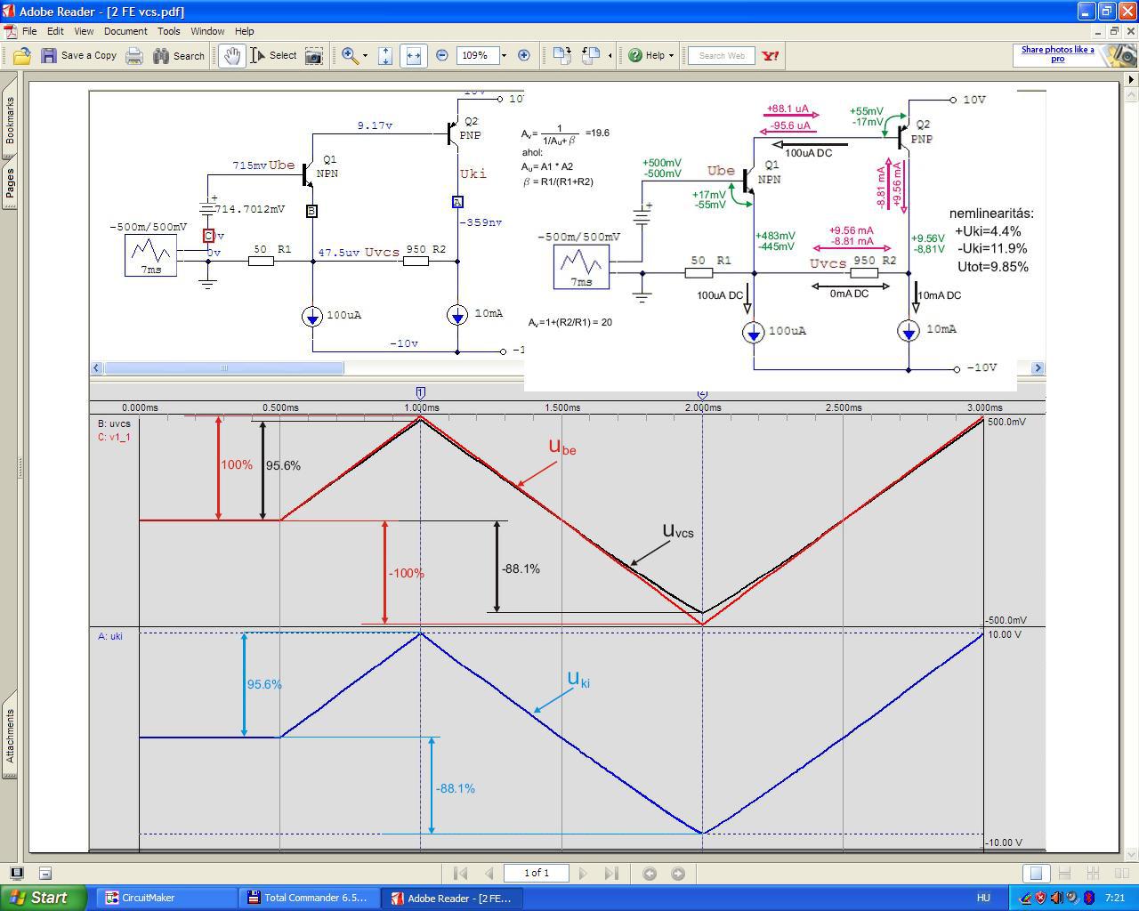

Tegnap szinte egész nap számolgattam, rajzolgattam és jól belebonyolódgattam. Aztán ma bevillant a megoldás, hogyan kellene ezt lerajzolni.
Tulajdonképpen azért erőltetem annyira ezt a kétfokozatú földelt emitteres kapcsolást, mert ez minden erősítő alapja. Van egy bemeneti fokozata (Q1) és van egy nagyjelű fokozata (Q2). Ha emitterkövetőt teszünk a kimenetére kisimpedanciás kimenetű előerősítő lesz, ha komplementer párt akkor végfok lesz (pl. HTA30). Ha függőlegesen megtükrözzük akkor szimmetrikus meghajtó fokozat lesz - és még ezerféle dolgot csinálhatunk belőle kedvünk szerint.
Kezdem a nagyjelű kisfrekvenciás viselkedéssel.
Ez a soros feszültség-visszacsatolás. Lényege, hogy a bemeneti impedanciát növeli, a kimenetit csökkenti. A visszacsatolási-tényezővel arányosan csökkenti torzítást is.
A feszültségerősítését nagyon bonyolult és hosszadalmas pontosan kiszámolni a nemlinearitások miatt. Csak közelítő egyenletei vannak. A gyakorlatban elég az Av=1+(R2/R1)-el számolni. Vannak ennél összetettebb és még annál is bonyolultabb egyenletek, de azok sem pontosak. A szimulátornak viszont elég néhány tized másodperc, oszt már ki is számolta helyettünk - de végén mégis nekünk kell megérteni, hogy mit is rajzolgatott és számolgatott.
Nézzük: Q1 emitterén igyekszik megjelenni a váltakozó bemeneti feszültség hű mása, de ez nem sikerül neki mert rá kell dolgoznia R1, R2 feszültségosztóra. Ha Q2 áramerősítése végtelen lenne, Q1 árama nem változna - tehát a bázis-emitter feszültsége is állandó maradna - a kimeneti jel torzítása nulla lenne.
Q2 kollektor árama úgy fog változni, hogy Uvcs csomópont feszültsége (közel) azonos legyen a bemeneti feszültséggel, - pontosabban Ube - UBE (bázis-emitter) feszültséggel.
R1- R2 osztón átfolyó áram szorzata lesz a kimeneti feszültség. (R1+R2)*Ic2 =Uki.
Hozzá kell még tenni, hogy R1-en átfolyik még Q2 vezérlő-árama + Q1 bázis-árama ami a kimeneti feszültséget tovább csökkenti.
A nemlineáris torzítás mértékét odaírtam százalékosan is. Elgondolkodtató, hogy most számszerűen - százalékban - kifejezve mekkora is a torzítás mértéke. Szinusznál megadjuk, hogy pl. THD = 9,85%. De láthatjuk, hogy ez semmit nem fejez ki. A pozitív félhullám amplitúdója 4.4%-al kisebb, negatív félhullámé 11.9%-al, mint a torzítatlan 20 Vpp kimeneti feszültség. Ekkor jön az, hogy felharmonikus-tartalom, többjeles mérés, IMD, stb... mérés. Pedig simán csak egy nemlinearitásról van szó. Csak hát ezt nem lehet egyszerűen és közérthetően számokkal kifejezni.

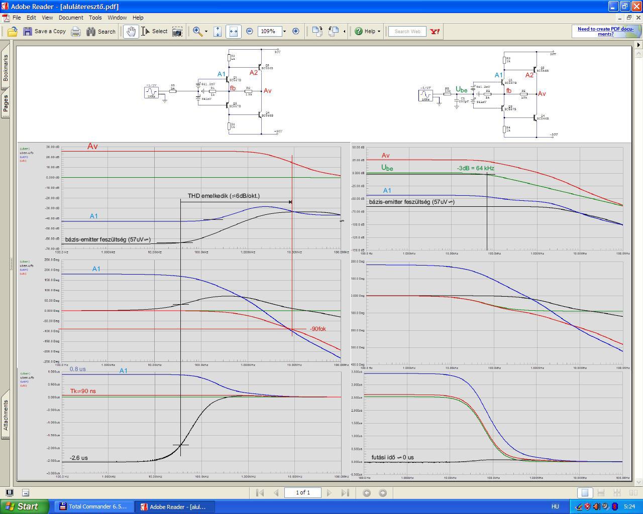

(#) Karesz 50 válasza Karesz 50 hozzászólására (») Jún 12, 2022 /
Mindig azt szoktam mondani, hogy nem az a lényeg mit mérünk egy erősítő kimenetén (persze az is számít) hanem, hogy "mi történik a belsejében?". Ebből könnyebben ki lehet következtetni, hogyan is fog majd szólni. Rengeteg dolgot nem tudunk megmérni, de le tudjuk szimulálni.
A nyílthurkú erősítést már eleget analizálgattuk, csak a kellemesebb áttekinthetőség miatt rajzoltam be ezt is. Most vizsgáljuk meg a zárhurkú erősítést kicsit közelebbről.
Q1, Q3 bázisán a vezérlőjel (bemeneti jel, alapjel - kinek, hogy tetszik. Q1, Q3 bementi tranzisztorok milyen kapcsolásban is vannak? Mindháromban egyszerre.
- Emitterkövetőként dolgoznak "fb" csomópontra.
- Földelt emitteres kapcsolásban erősítik a bemeneti-jelet A1-szeres erősítéssel.
- A kimenet felől nézve a generátor a "virtuális földpont", tehát tekinthetjük úgy is, hogy "hátulról nézve" földelt bázisú kapcsolásként működik (akkor ha a kimenet felől zavarójel érkezik - ami most nem).
A Miller-kapacitás R3 (R4) ellenállásra koncentrálódik. Itt lesz az első törésponti frekvencia (2.), itt éri el a belső fázistolás a -45 fokot. Ettől a ponttól csökken a nyílthukú erősítés. Ha a "belső erősítés" csökken, "fb" csomóponton is csökken a feszültség - emiatt a bemeneti tranzisztorok kollektor árama addig növekszik amíg Uki el nem éri az osztó (R2/R1) által meghatározott feszültségszintet.
Ha közelebbről szemügyre vesszük a feszültség-diagramot azt a "furcsa jelenséget" tapasztaljuk, hogy a bemeneti tranzisztorok árama már a 2. pont előtt elkezd növekedni (az 1. pont környékén) pedig látszólag erre semmi oka nem lenne, ugyanis a nyílthurkú erősítés mértéke még nem változott. Viszont a belső fázistolás már igen.
Itt jön be a képbe a csoportfutási idő.
Azt látjuk, hogy az első fokozat időben "előre siet". Miért? Mert az emitterkövető a leggyorsabb fokozat és Q1, (Q2) emitterkövetőként dolgozik rá "fb" pontra (R1-re). Az első időpillanatban itt jelenik meg (szinte azonnal (ha rg=0, akkor időkésés nélkül)) a bemeneti jel. Miután feltöltődött az összes parazita kapacitás (ez x idő késleltetést jelent) megérkezik a kimeneti-áram (illetve feszültség) R2-re. Az első fokozat emitter-bázisán a két feszültség Ube és fb összegződik.
A frekvencia növekedésével arányosan nő Q1 és Q2 kollektor-árama, hogy kompenzálja a nyíthurkú erősítés csökkenését.
A 3. pont környékén (a frekvencia-tengelyen) a visszacsatolási tényező "elfogy", a visszacsatolás hatástalanná válik, az erősítő "nyílthurokban" erősít. "Nagyon magas frekvencián" (100 MHz körül) Q1, Q2 emitterkövetőként dolgozik a kimenetre.
A hozzászólás módosítva: Jún 12, 2022

(#) Karesz 50 válasza Karesz 50 hozzászólására (») Jún 13, 2022 /
Még bemutatok egy példát a bemeneti aluláteresztő (szerintem) helyes méretezésére, aztán tovább lépünk.

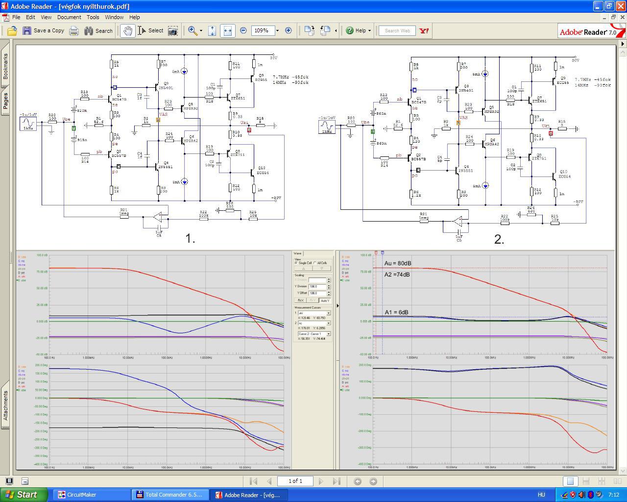

Maradjon ez a szimmetrikus kétfokozatú FE és legyen belőle végfok. Legyen a kimeneti buffer fokozat kompozit darlington és előtte komplementer emitterkövető. Így elmaradhat a nyugalmi áramot beállító feszültséggenerátor az összes gondjával-bajával-nyűgjével együtt.
A kimeneti drift-feszültséggel sem akarok bajlódni, DC szervót használok.
A kapcsolást nem fogom megépíteni, marad szimulációs szinten.
A visszacsatoló-hurkot felvágom és először azt nézzük meg, hogyan viselkedik nyílthurokban.
A feszültségszinteket leszimuláltam, a nyugalmi áramokat odaírtam, ennél többre nincs is szükség egyelőre.
(#) Karesz 50 válasza Karesz 50 hozzászólására (») Jún 14, 2022 /
Megnézzük a kimeneti buffer stabilitását. Gerjed. C1, C2-vel stabilabbá lehet tenni. Számítani kell rá, hogy ez a fokozat fogja meghatározni az erősítő maximális sávszélességét - 10 MHz környékén már egységerősítés környékére kell beállítani a visszacsatolt erősítést.
Ezután megnézzük, hogy alakult vajon a nagyjelű fokozat kimenetén az erősítés és a sávszélesség. Az 1. Bode-diagram jelentős aszimmetriát mutat. Hiába a szimmetrikus felépítés, a PNP és NPN tranzisztorok paraméterei jelentősen eltérnek.
R3-4-5-6 ellenállásokkal és C3-4 Miller-kapacitásokkal megpróbáljuk "behangolni" az erősítést és közelíteni egymáshoz a nagyfrekvenciás töréspontokat 2.
Q1, Q2 feszültségerősítése kétszeres, Q3, Q4-é 5000-szeres. Ez utóbbit nem hisszük el - mert a gyakorlatban 54-60 dB-nél többet nem tud erősíteni egyetlen fokozat - de nem vitatkozunk a szimulátorral - hadd legyen neki is egy jó napja.
Az első töréspont 6 kHz-en van és szép egyenletesen esik -6dB/oktávval kb. 10 MHz-ig.
Uki fázismenete is eszerint alakul.

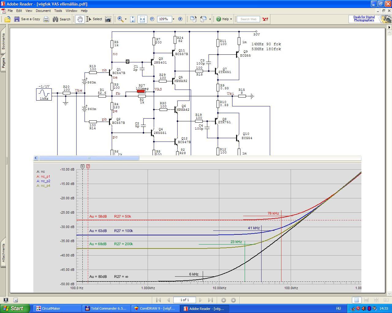

Külön szólok a "VAS ellenállásról" (Voltage Amplifier Stage). Van rendes magyar elnevezése is, talán mint a: nagyjelű fokozat statikus munkaellenállása. Csak ez sokkal hosszabb.
Vannak viták arról, hogy most ez kell-e oda, vagy sem... és ha igen, mekkora legyen. Mérnöki szempontból nézve káros mert feleslegesen csökkenti a nyílthurkú erősítést, a hifisek szerint pedig "meghallatszik" és jótékony hatással van a hangképre ha ott van.
Kinek van igaza?
A nyílthurkú erősítést valóban csökkenti, de ezzel stabilizálja a nagyjelű fokozat erősítését és csökkenti ennek kimeneti impedanciáját is, valamint az erősítés-csökkenéssel arányosan feljebb tolódik a nyílthurkú sávszélesség. Vagyis kisfrekvencián nő valamelyest a THD, de cserébe javul a tranziens átvitel. Megint az itt benyomom, ott kijön - elv érvényesül.
Lehet a GND-re kötni, de hatásosabb ha visszacsatoljuk bemenetre. Ezzel még stabilabbá válik a meghajtó fokozat erősítése és a belső vcs-tényező arányában tovább csökken a VAS kimeneti impedanciája.
A hozzászólás módosítva: Jún 14, 2022

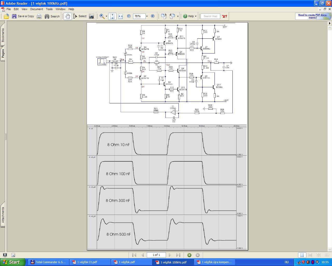

(#) Karesz 50 válasza Karesz 50 hozzászólására (») Jún 15, 2022 / 2
A kompenzálásról.
Az első képen a kapcsolás látszatra remekül működik.
2. képen kapacitív terheléssel már gyanús volt, hogy nem fogja bírni és begerjed. Így is lett.
3. Újra kellett kompenzálni az egészet. Egy dekáddal lassult le mire megszűnt a gerjedési hajlam.
4. képen a tranziens viselkedés. Közel sem tökéletes, de legalább működik. Átlagos hangú kapcsolás, átlagos paraméterekkel. Nem tudom jobban kikompenzálni... mindent kipróbáltam. Még hiányzik a bemenetéről az illesztő- és nyugalmi áram beállító fokozat, de azzal nem érdemes vacakolni. Nem egyszerű jó végfokot kitalálni/tervezni, de ezzel nem mondtam újat.

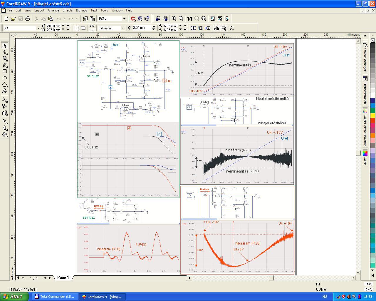

A DC szervóról kicsit még... Az első szimuláción lerajzolt szervó vázlat nem szól bele a mély átvitelbe. Nem szükséges ennyire elbonyolítani a kapcsolását, csak a 2. szimuláció miatt volt erre szükség - amelyiket viszont nem lehet ennyire egyszerűen megcsinálni, mint ezen a rajzon szerepel.
A (1.) DC szervónál (az invertáló bemenet felől nézve) elég leosztani a végfok kimeneti jelét akkora szintre, mint a bemeneti jel.
A neminvertáló bemenetre kell két aluláteresztő, az egyik a bemeneti szűrő töréspontjára, a másik végfok átviteli sávszélességére legyen hangolva. Így a szervó kimenete együtt lebeg a bemeneti és a kimeneti jellel. R21 annyival legyen nagyobb a generátor ellenállásnál, hogy az opamp kimenete semmilyen körülmények között ne üljön ki tápfeszre.
A (2.) hibajel-erősítős változatot is lényegében hasonlóan kell megtervezni, de sokkal precízebb fázismenettel és sokkal körültekintőbben - egyébként több kárt csinál, mint hasznot. Jól megválasztott opamp-pal egy nagyságrendnyi torzításcsökkenést lehet vele elérni.

(#) Karesz 50 válasza majkimester hozzászólására (») Jún 16, 2022 /
Azt a "8 Ohm + Ct" szimulációt éppen emiatt tettem ki, -de végül csak elfelejtettem hozzáfűzni- hogy a bemeneti szűrő nem csökkenti a gerjedési hajlamot. Ha kicsi a fázistartalék, az erősítő (szinte) pontosan ugyanazon a frekvencián és ugyanakkora amplitúdóval fog oszcillálni, akár van bemeneti szűrő, akár nincs. Az RF jel sem fogja megkeresni melyik az erősítő bemenete, az inkább a nyákon és a belső vezetékezésen kialakított földhurkok és a céltalanul betett nagyfrekvenciás tápszűrők "antennáin" keresztül fog rádiózni. Tehát ebből a szempontból felesleges, hogy ott legyen.
Viszont szépen el lehet takargatni vele a négyszögjel-átvitel apróbb hiányosságait, kisebb tüskéket, élmeredekség változásokat. Ezért aztán mindenki odarakja az aluláteresztőt a bemenetre. De azért van gyakorlati haszna is. Az összekötőkábel hullámimpedanciájából adódó nagyfrekvenciás visszaverődéseket sem engedi bejutni az erősítőbe.
Ennél is fontosabb talán, hogy nagyfrekvencián csökkenti a bemeneti impedanciát. Az 1 nF-os kondi impedanciája 10 MHz-en 16 Ohm. Az ehhez közeli és e feletti frekvencia tartományban keletkeznek az "erősítő belsejében" a nagy élmeredekségű tranziensek, amiket jó ha rövidre zárunk a bemeneten, hogy ne keringjenek tovább az erősítőben.
Nem gondoltam, hogy Bélán és rajtam kívül más is használja még a CM-et, ezért nem tartottam fontosnak kitenni a CKT. fájlokat is. Az érdekesebbeket ki fogom tenni ezután és utólag mindjárt pótolom a régieket.
Csak ez az egy bonyolultabb kicsit, a többit 5 perc alatt be lehet rajzolni.

Mondták már, hogy nekem ezek a hibajel-erősítők a mániám. Ritkán építem meg, leggyakrabban csak a szimulátorban játszadozom el a gondolattal, hogy milyen lenne ha meg is csinálnám. Most megint felcsigázott ez a DC szervó ami egyben hibajel erősítő is lehetne. Nehogy a végén mégis kipróbáljam ezt a végfokot... addig hergelem magam vele : ) De már (rutinból) nem kapkodom el az ilyesmit - még alszom rá néhányat. (Mint a tranzisztor teszterre (is).)
Most nem is akartam hibajel-erősítőt csinálni, de véletlenül addig húzgáltam a vonalakat míg magától az nem lett belőle. Aztán megtetszett. Az benne a figyelemreméltó, hogy bevonja a visszacsatolókörbe a bemeneti fokozatot is. Az egész egy kétkörös visszacsatolás. A hibajel-erősítő párhuzamos feszültség-visszacsatolású fokozat, de mégsem terheli a bemenetet (csak a hibaárammal). Ha maga a végfok nem torzít, akkor nincs hibajel sem, meg hibaáram sem. Csak úgy ott van, de nem csinál semmit. Csak figyel.
(#) compozit válasza Karesz 50 hozzászólására (») Jún 16, 2022 /
Nagyon emlékeztet a hibakorrekciós erősítőre... ( Hawkins? Cordell? Már nem emlékszem... )

(#) Karesz 50 válasza compozit hozzászólására (») Jún 17, 2022 /
Cordell a hibajavító erősítőn törpölt egész életében, ami pozitív visszacsatolású és elméletileg nullára csökkenti a torzítást - de csak ideális alkatrészekkel, vagy matematikai modellben "kockákkal" meg szummátorokkal. Viszont az a hibajavító kapcsolás (amit belecsempészett egy kimeneti bufferbe) remekül működik a stabilitás határait feszegetve. Ugye, azt le is koppintottam és az volt életem eddigi legjobb diszkós erősítője, iszonyatos dinamikával, mélyekkel, magasakkal. De hosszú távon, zenehallgatásra alkalmatlannak bizonyult.
A hibajel-erősítővel sokan "szórakoztak". Ez nem akarja nullára redukálni a torzítást, csak csökkenteni. A 20 dB-t még simán el lehet érni vele, de a 40 dB-hez már iszonyatosan gyors erősítő kellene. Ennek a megoldásnak maga a probléma a hátulütője, hogy a "torzítás" a magasabbrendű felharmonikusok termelődését jelenti. Például egy 4 kHz-es jel tizedik harmonikusa 40 kHz. Ha ezen a frekvencián torzít a hibajel-erősítő, a saját torzítását viszi bele a rendszerbe, lemodulálódva a hangfrekvenciás sávba. Emiatt csak a kis erősítésű, de nagy sávszélességű megoldást lehet választani, ami azzal jár, hogy csak "kicsit" csökkenti a torzítást. A keresztezési torzítást ez nem tudja kiküszöbölni úgy, mint a Quad (sem).

(#) Karesz 50 válasza Karesz 50 hozzászólására (») Jún 18, 2022 /
Játszottam ezzel a Bastode bemeneti fokozattal. Csak úgy mögé rajzoltam egy A osztályú buffert. Aztán tovább játszottam vele. Gondoltam megnézem milyenre lehet kikompenzálni a kapacitív terhelésre. Ez a kapcsolás is kezd megtetszeni. Olyan, amilyenre Ge Lee fog vágyni ha visszatévelyedik a félvezetők világába.
15 kHz tájékától kezd nőni a THD. Jó nagy második harmonikus torzítása van és a felsőbbrendűek elenyésznek. Szinte nincsenek. A kapacitív terhelés nem hozza zavarba.
Ami számít, le van rajzolva (szimulálva).
Még az is lehet, hogy ez igen jól szólna (kis hangerővel).
(#) Ge Lee válasza Karesz 50 hozzászólására (») Jún 18, 2022 /
Az a helyzet, hogy egészen a mai napig hittem a mesékben, pedig elmúltam már rég 27, de ma is volt épp egy levelezésem (olyan ami Téged biztosan alaposan felbosszantana), szóval nagyon úgy néz ki, hogy én már nem tévelyedek vissza a félvezetők világába. Ahhoz tényleg valami bődületes csoda kellene, csodák meg ugye nincsenek...
És hogy miért nem, hát mert talán a hallásommal is már baj van, meg már építeni se tudok, meg még sok ilyen dolog lehet, de akárhogy erőlködtem a mai napig, akármilyen félvezetős "csodát" kötök be a rendszerembe (tudom, az is úgy rossz ahogy van), mindig ugyanaz a vége. Visszakötöm a csövest, megjön a zenébe az élet, kitágul a tér minden irányban, eltűnik a távolság, a függöny a dobozok elől és hasonlók.
Hozzáteszem, az a múltkori színezős hasonlatod sem volt jó, ugyanis az egyedi harmonikus tartalom az épp nem azért kell, hogy a világ zölddé, kékké, vagy akármilyenné is váljon, hanem pontosan azért, hogy visszaálljon a rend, és a semmilyenné vált forrásból (fájl, szalag, vinyl, akármi) a zene minél inkább visszanyerhesse természetes mivoltát. Úgy is mondhatnám, hogy nem el hanem visszaszínezi. Mert ha ezt nem teszi, akkor semmilyen, élettelen, marad. Na ezért nem kell nekem tökéletes erősítő, jól elleszek én ezekkel a torzítógépekkel is. Csak ne tekernék úgy a villanyórát...
De azért ha netán megépíted és mégis jó lesz, akkor akár meg is hallgatom postafordultával ha elküldöd, után nem építem mert az eleve már nem is lehet jó, meg hát az egyébként is úgy az igazi, ha ugyanarról a konkrét dologról mondunk ellentétes véleményt. Volt aki belefutott már ebbe (is).
