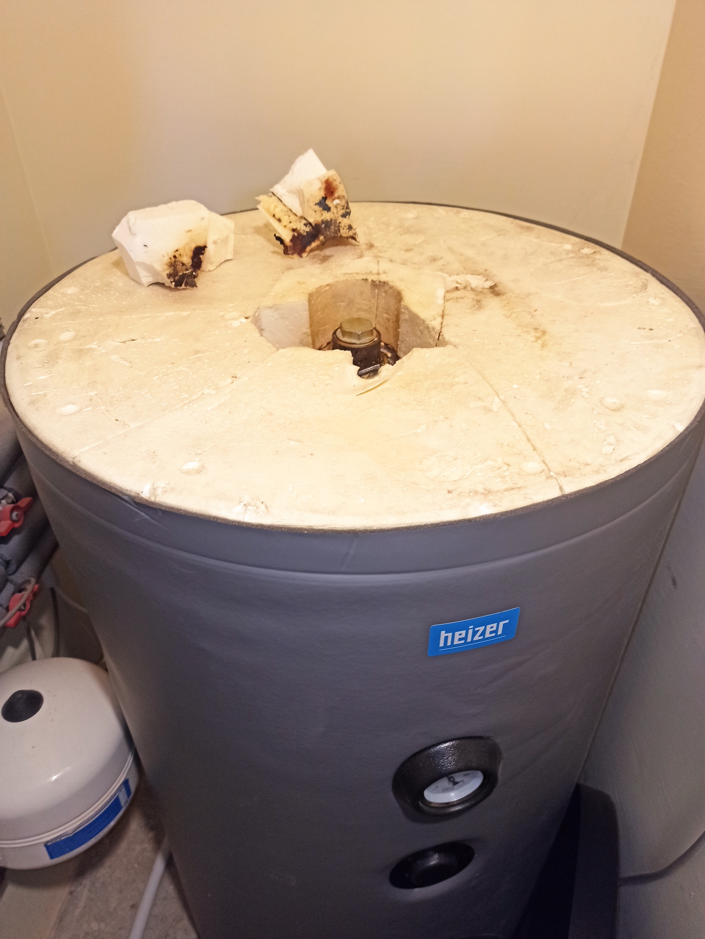

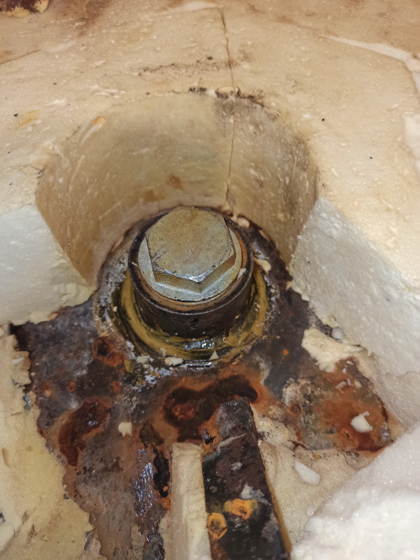

Van egy gázkazánom, ami rádolgozik egy puffertartályra, abban melegíti a használati vizet. Tavaly gondolt egyet, és kilőtt a felső kupak mellett. Ott keletkezett egy lyuk, ahol folyt a víz. Szóltam a vizes embernek, ő kétkomponensű ragasztóval megkente, és jó lesz. Ott kezdett gyanús lenni a dolog, hogy állítása szerint a tartálynak teljesen tele kell lennie vízzel, szerintem meg kellene a víz felett lennie egy légdugónak, hogy tudjon hova tágulni. Érzésem szerint e légdugó hiánya okozta, hogy a hatvan fokos víz kitágulta a tartályt.
Valahogyan megoldódott ez a dolog egy időre, meg is nyugodtam hogy nem lesz már baj vele, de most megint látom hogy vizes.
Mit gondoltok??

(#) nagym6 válasza sargarigo hozzászólására (») Jún 16, 2022 /
Vagy nyitott rendszer, vagy zárt, de akkor van egy tágulási tér valahol a rendszerben ahova tud tágulni. Annyira zárt nem lehet, hogy kinyomja a tartályt. A ragasztó nudli, hegesztő kell.

Az alján van egy kis csap, ez elvileg a túlnyomást kellene hogy elvigye. Van tágulási tartály is. Azt nem értem, hogy most sokáig jó volt. De tegnap megint elkezdte. Mitől függhet ez?
(#) ktamas66 válasza sargarigo hozzászólására (») Jún 17, 2022 /
Kiszökött a levegő a tágulási tartályból?
(#) sargarigo válasza ktamas66 hozzászólására (») Jún 17, 2022 /
Meg lehet erről győződni valahogy?
(#) Bakman válasza sargarigo hozzászólására (») Jún 17, 2022 /
Igen. Felfűtéskor viszonylag gyorsan feszökik a víz nyomása.

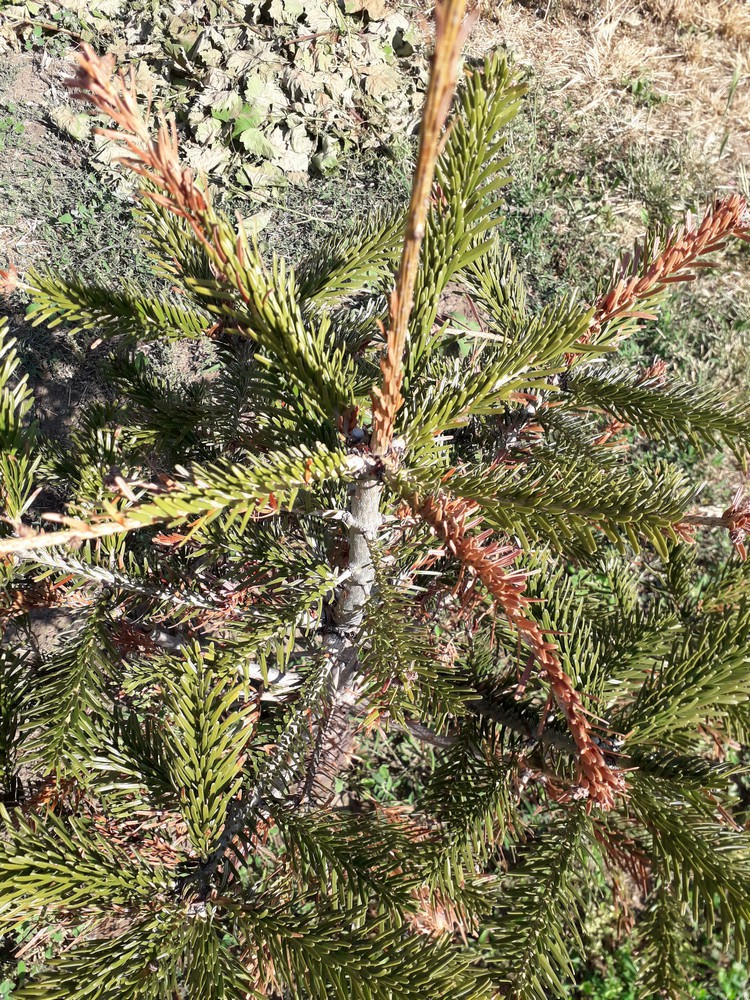

Szép napot! Nem tudom növénykertész szokott erre csámborogni, hozzájuk volna egy kérdésem...
Képen látható fenyőfánk (tavalyi cserepes "volt karácsonyfa") idén kiültetésre került, és úgy néz ki,
a végét járja. Az ágak végei már jó ideje, kb a kiültetés után elkezdtek kiszáradni.
Képen látható állapotban a száradás megállt úgy tűnik, legalább is szemmel láthatóan nem folytatódik.
Az ágak végeinek kb 50% -án lehet látni ezt a száradást, a másik 50% -nál szép zöld végig.
Vajon érdemes e venni rá valami lombtrágyát vagy tápszert amitől magához térhet,
egyáltalán milyen szernek örülne, vagy igyunk rá hideg vizet?
A hozzászólás módosítva: Jún 17, 2022
(#) tufatofu válasza Régi motoros hozzászólására (») Jún 17, 2022 /
Elképzelhető, hogy beavatkozás nélkül is túl éli, ha száraz időben öntözöd, persze nem nagy melegben, hanem reggel és este. A miénk is karácsonyfa volt anno és így nézett ki, ráadásul nagyon satnya is volt vagy 2 évig. Immár ennek 28 éve, azóta "égigérő" szép fává serdült mindkettő. Nyáron mindennap kaptak 1-1 vödör vizet a tövükre.
(#) Régi motoros válasza tufatofu hozzászólására (») Jún 17, 2022 /
Estefelé szokott kapni egy vödör vizet, bár nem minden nap, inkább csak két három naponta...

Ha gyorsan felszökik, akkor nincs levegő a tágulási tartályban? Nyomást amúgy csak indirekt módon tudok nézni: folyik a víz/sem. Nincs nyomásmérő a rendszerben.
Összefoglalva eddig: 1., legyen lyuktalanítva a tartály, 2., legyen levegő a tágulásiban.
Ha kell, akkor hogyan tudok levegőt juttatni bele? Van valami bevált módja?

Alul van rajta egy kis csap, ami elvileg a túlnyomást kellene hogy elvezesse (látszik a képen az ételes edénynél). Ez ránézésre mintha el lenne zárva, nem tudom hogy így kell-e lennie. Mindenesetre jó lenne tudni hogy mit nézzek még meg rajta, mit csináljak vele, nem jó ez így hogy folyik.

Ha a tartály a fűtési kör csatlakozójától távol lukad, akkor az a hmv oldalon lesz, de meg is nézheted, ha a bemenő vizet elzárod és nem folyik, akkor az volt. HMV oldalon egy nagy biztonsagi szelep szokott lenni, 8 bar körüli, ha melegedik a víz, akkor a fölösleget ott engedi ki. De ha rendesen működik az, tehát melegítésnél csöpög, akkor a tartály 8 bar alatt ereszt és elrohadt. Lehet az anód fogyott el, lehet a földelése nem volt bekötve (de nem hinném).
Ha tűluk, megpróbalhatod hegeszteni, de ha szétrohadt, akkor csere. Ahol hegeszted, úgysem lesz bevonat belülről, idővel el fog rohadni.

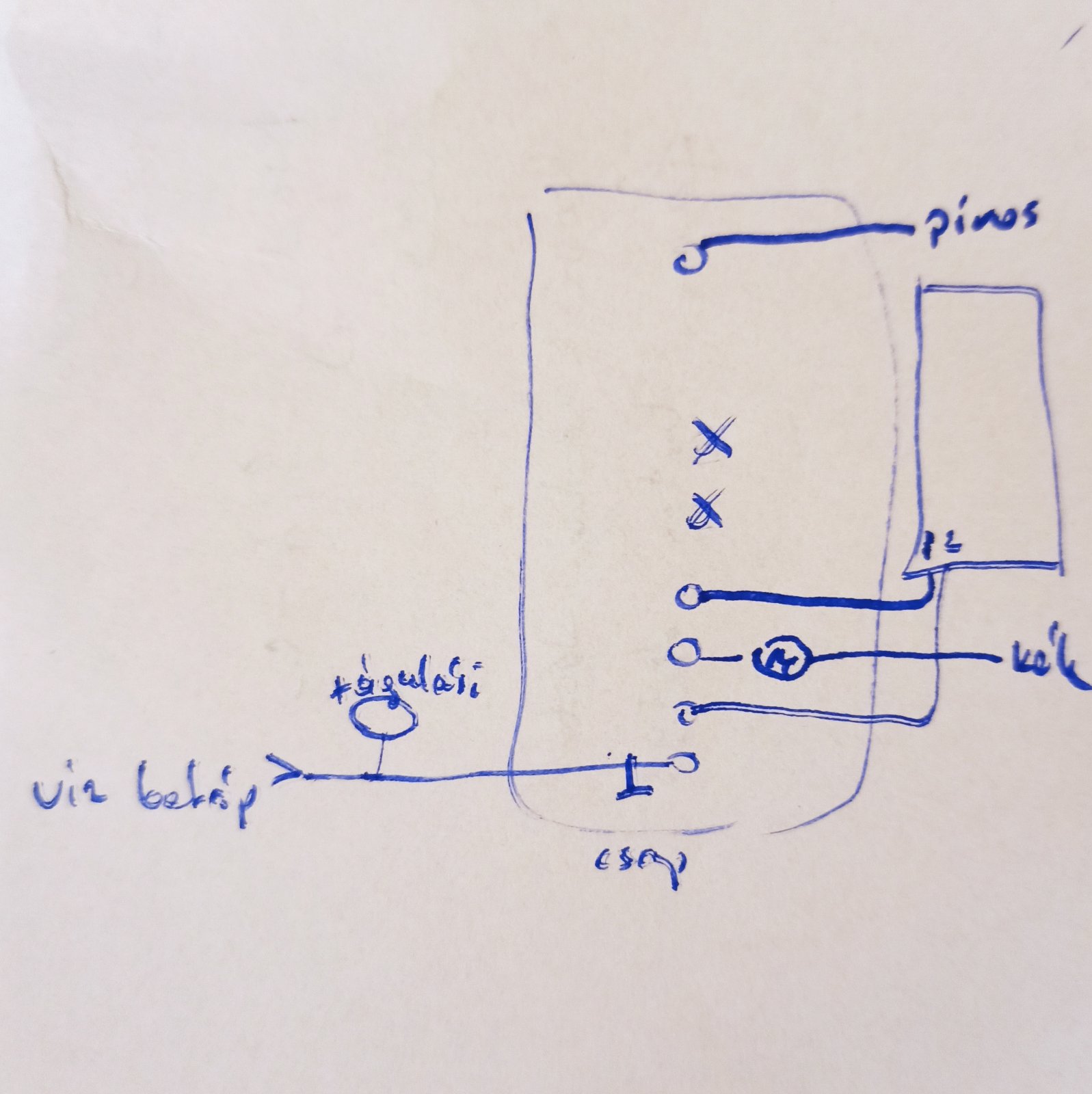

Két spirálos a tartály, mert tervben volt hogy kap egy napkollektort is, az is rádolgozna. Öt cső megy be, kettő nincs használva. Lerajzoltam amit a falon láttam. (Van egy keringető szivattyú, őt jelöltem nagy M-mel. Arra hivatott, hogy egy kerülő csővel folyamatosan cirkuláltatja a melegvizet, amitől a csapoknál azonnal meleg víz folyik, nem kell megvárni míg kinyomja maga elől a hideget.)
A tágulási tartály a betápon van, eszerint mégsem a fűtéskörön. Megkocogtattam a tetejét, tompa hangja volt, nem lemezhang. Lehet hogy bele kellene fújnom pumpával és rendbejönne a cucc??

(#) antiktelefon válasza sargarigo hozzászólására (») Jún 17, 2022 /
A hmv bejövő hidegvíz előtt van nyomáscsökkentő? Szokatlan ez így. Zárd el a bejövő vizet és a kupakot letekerve a tetején a szelepet egy pillanatra benyomva levegő kell jöjjön. De hogy hmv körön, ami a vezetékes víz nyomásán van mire van felpumpálva a tágulási az jó kérdés. De ha ez tényleg hmvn van, a tartály bemenetén meg nincs visszacsapószelep (nem kell, de megedhet), akkor a biztonsági szelepnek nem kéne eresztenie vízmelegítéskor.
