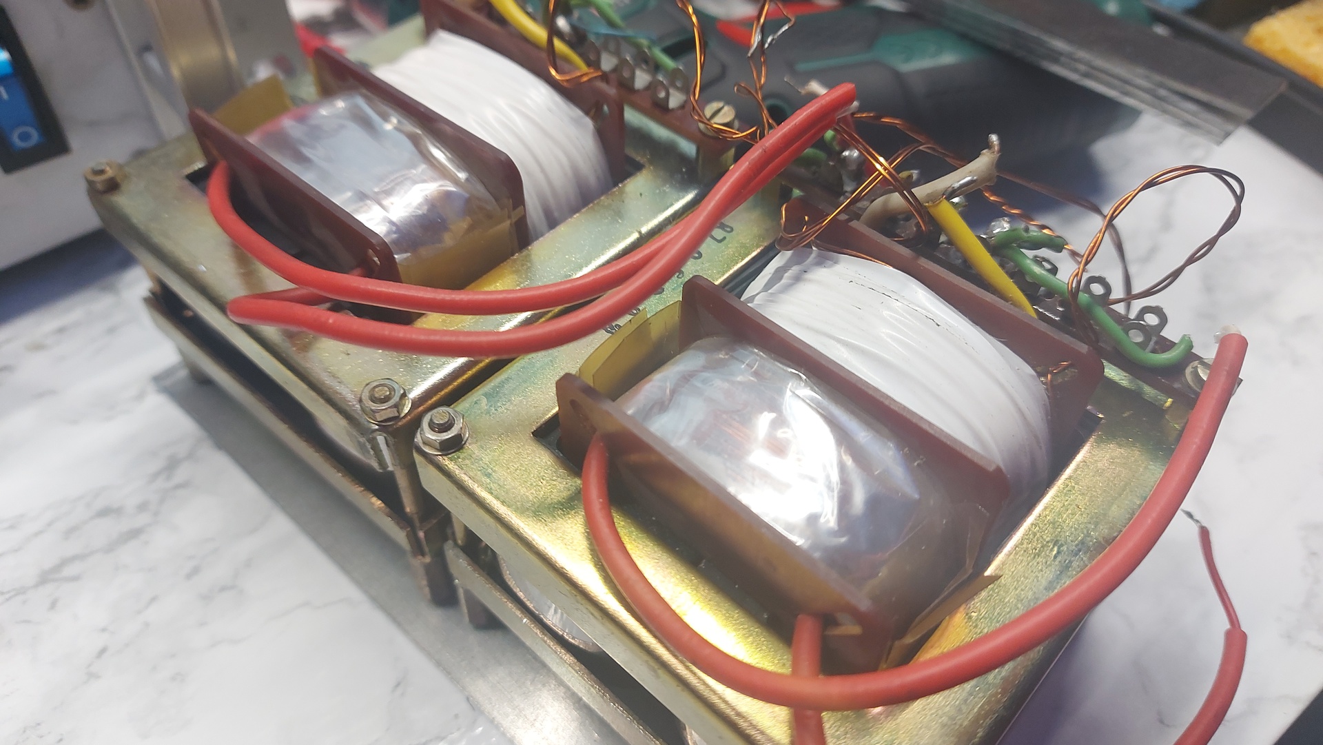

(#) Transztyuszeres válasza Skori hozzászólására (») Jún 18, 2022 /
Még nincs kész az előlapja.
Én 22 éve gyűröm a kapcs.tápokat, de elmondhatom, hogy atom jót nem tudok csinálni, amire azt mondom, hogy; ez igen, itt merem hagyni bekapcsolva 1 hétre.
Mondom ezt úgy, hogy tetszik a témája, ha lesz időm megy az SRPS, csakis a ZVS üzem. Az sem kizárt, hogy lesz kapcsolóüzemű előszabályzós tápom, aminek a betápja a 600W ZVS táp továbbfejlesztett változata lesz, de méretezem 400W-ra az ETD49 miatt. Normális lágyindítás, 1000µF primer puffer, védelem, zavarszűrés, stb. Nem olcsó táp lesz; túlméretezett, drága FET-ek, stb.

(#) Ge Lee válasza Skori hozzászólására (») Jún 18, 2022 /
Lehet így is, csak rövidebbre kell vagdosni a potik tengelyét és nagyobb átmérőjű forgatógomb kell rá, onnantól senki nem mondja meg hogy nem belső lapra vannak szerelve.
(#) Skori válasza Ge Lee hozzászólására (») Jún 18, 2022 /
Igen, lehet pl. süllyesztést is esztergálni a forgatógombba alulról, és akkor a gomb alsó pereme meg tudja közelíteni az előlap síkját, az anyacsavar ellenére is.
Egészség!
Majd ránézek az oldaladra a kapcsolós labortáp ügyében.
A fő táp valószínűleg az oldaladon lévő URT és az itt közölt ZVS fejlesztése lesz. Szimpla táp 50-55V 400W. Dupla táp esetén 2db különálló táp lesz.
Ahhoz a ZVS-hez írok pár sort majd. Ráfér ahogy olvastam vissza a 230V SMPS témát.

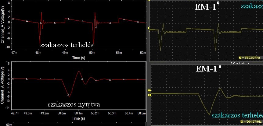

(#) Ge Lee válasza Skori hozzászólására (») Jún 19, 2022 /
Rajzolni a tinában szeretek jobban mert gyorsan lehet vele, de sok dolgot vagy le sem kezel vagy nem korrektül, ezért ha mélyebbre kell ásni akkor a multisimet szoktam használni. A tápokat általában összehasonlítani szoktam, többnyire úgy, hogy van egy vagy kicsi vagy közepes terhelés rajta, amire aztán párhuzamosan kapcsolgatok egy nagyot. Neked biztosan nem kell magyaráznom, hogy a szimulátor mennyire jól tud számolni, és ha korrektül van berajzolva valami akkor az mennyire meg szokott felelni a valóságnak. Ezt a képet már pár éve betettem de akkor mutatom újra, a labortáp szimulátoros vizsgálata a kép bal oldalán, mellette jobb oldalon a Siglent DSO-n a valóság, mindkét esetben ugyanaz a mérési mód, adott terhelés adott frekvenciával van a kimenetre kapcsolgatva, ne kérdezd mekkora mert már nem emlékszem. Szinte teljesen megegyezik a szimulációs ábra a valóságban mérttel.
LPSU-t is szimuláltam akkoriban, beszéltünk is róla, ugye annak meg van egy olyan baja, hogy negatív belső ellenállást mutat, ezért terhelésre emelkedik valamennyit a feszültsége, a szimulátorban is meg a valóságban is ugyanúgy. De épp ezért a dinamikus mérése viszont egész jól nézett ki, de sokat nem szórakoztam vele, majd megméri akinek van olyanja a valóságban is megépítve.
A fetek meghajtását meg lehet bikázni egy buffer fokozattal de egy ilyen amatőr tápnál szerintem erre nincs szükség, illetve a dinamikus viselkedést a kapcsolás mellett leginkább a kimeneten lévő kondi értéke és tulajdonságai határozzák meg, ezért nem lehet ugye az se akármekkora, mert az se jó ha túl kicsi meg az se ha túl nagy. Ha kicsi az egekbe szökik a feszültség, ha nagy akkor meg lassú lesz rajta a feszültségváltozás.
(#) Skori válasza Ge Lee hozzászólására (») Jún 19, 2022 /
Ez melyik táp mérése a képeken? Szerintem ez nem igazán nevezhető jónak sőt... Beesik vagy 9V-ot a terhelésre, ez a kisebb gond, de utána meg 4V túllövés van, ami ki is nyírhat valamit, ráadásul 100µs nagyságrendű időtartományban van. Az pedig minimum furcsa, hogy a terhelés elvételekor nincs látható túllövés - mennyi kondi van a kimeneten?
Amúgy pont ebben van a kihívás, hogy a kimeneten kicsi kondival is jó legyen a tranziens viselkedés, pl. ne legyen nagy túllövés.
Ott van a képen, az a fetes táp amit EM-1-nek neveztem el, ez egy elektorban megjelent rajz. Ennek a végén is kicsi kondi volt, a feszültségváltozás meg épp azért akkora mert ebben is a műveleti erősítő kimenete hajtja direktben a feteket egy ellenálláson keresztül. Csodát nem lehet vele tenni de jól működik a gyakorlatban, nekem leginkább csöves dolgok élesztéséhez kellett 300V fölé arra tökéletes, a fiókból összerakható kategória.

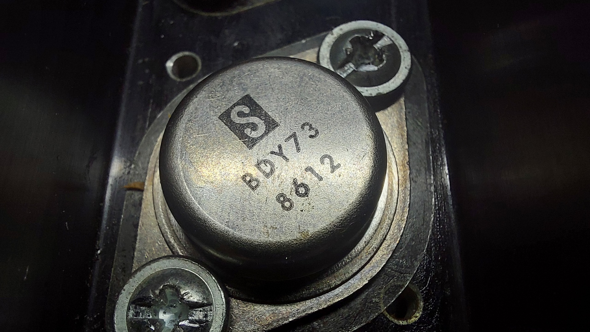

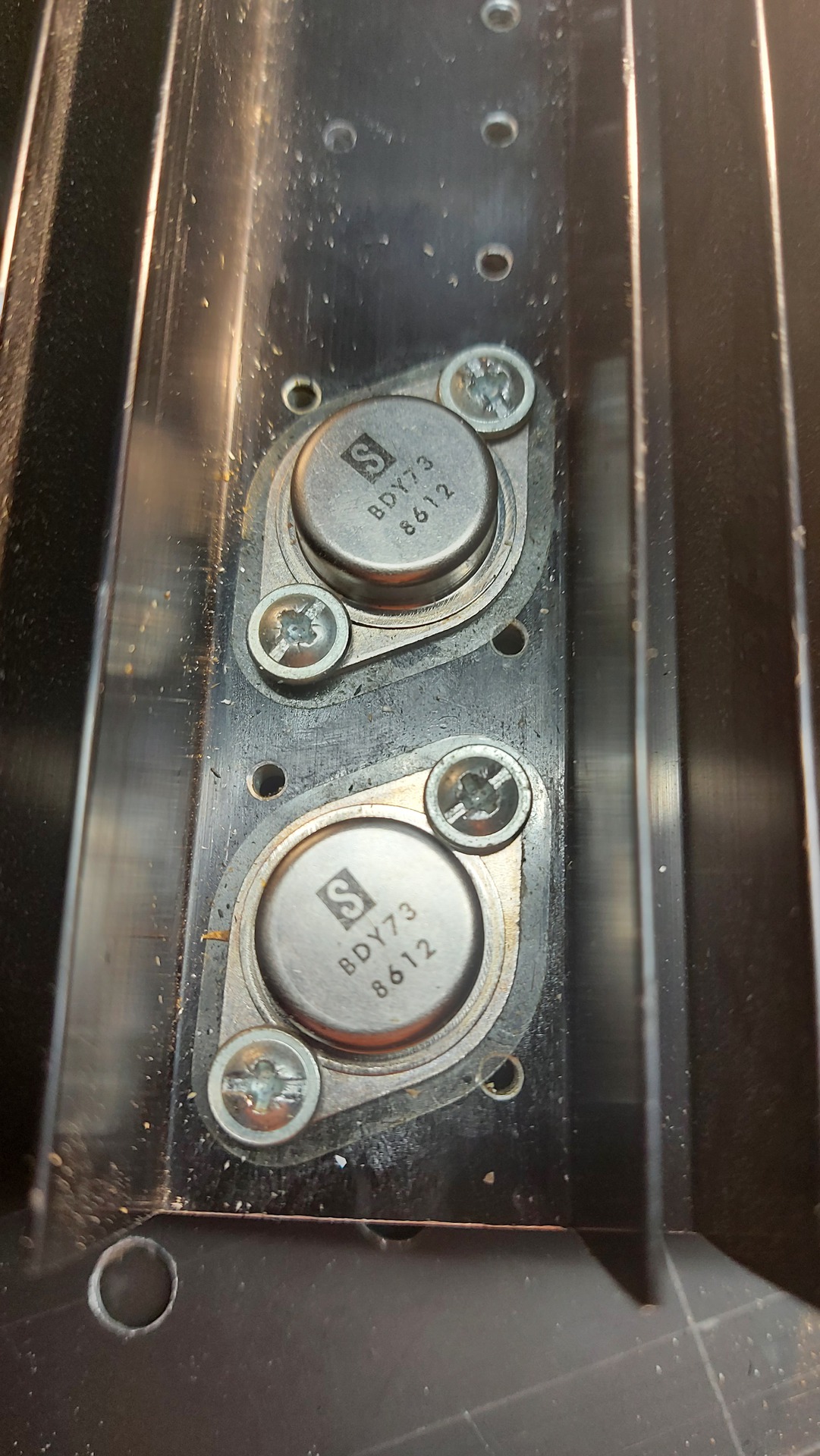

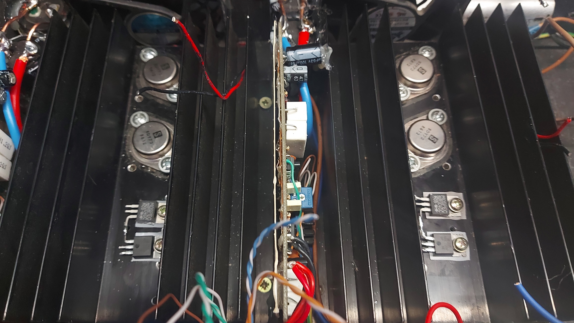

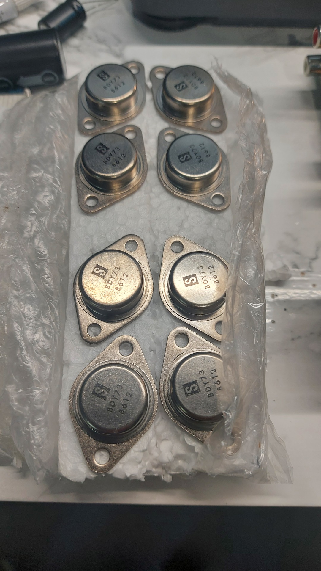

(#) Transztyuszeres válasza Karesz 50 hozzászólására (») Jún 19, 2022 /
Készül a labortáp, kérdeznék tőled:
BDY73-al nincs tapasztalatom még.
Állítólag jobb, mint a 2N3055 paraméterei.
Mi a véleményed?
A hozzászólás módosítva: Jún 19, 2022
(#) Skori válasza Transztyuszeres hozzászólására (») Jún 19, 2022 /
Volt régen nekem is egy maréknyi BDY73 itthon, de ilyen S-betűs márkajelzéssel még nem láttam egyet sem. Honnan származik ez a tranyó? Ugye nem kínai rendelésből? Paramétereit tekintve jobb, mint a 2N3055, legalábbis akkor, ha nem hamisítvány, mert akkor sokkal rosszabb is lehet. Véleményem szerint a TO-3 tokozás nem túl szerencsés sok szempontból, mondhatni elavult. Már semmilyen készülékbe nem építek bele ilyesmit - sőt már a 90-es években épített Quad405 erősítőmben sem volt TO-3 tokozású tranyó, inkább átrajzoltam a nyákot TO247 tokhoz (és az is közel 30 éve volt).

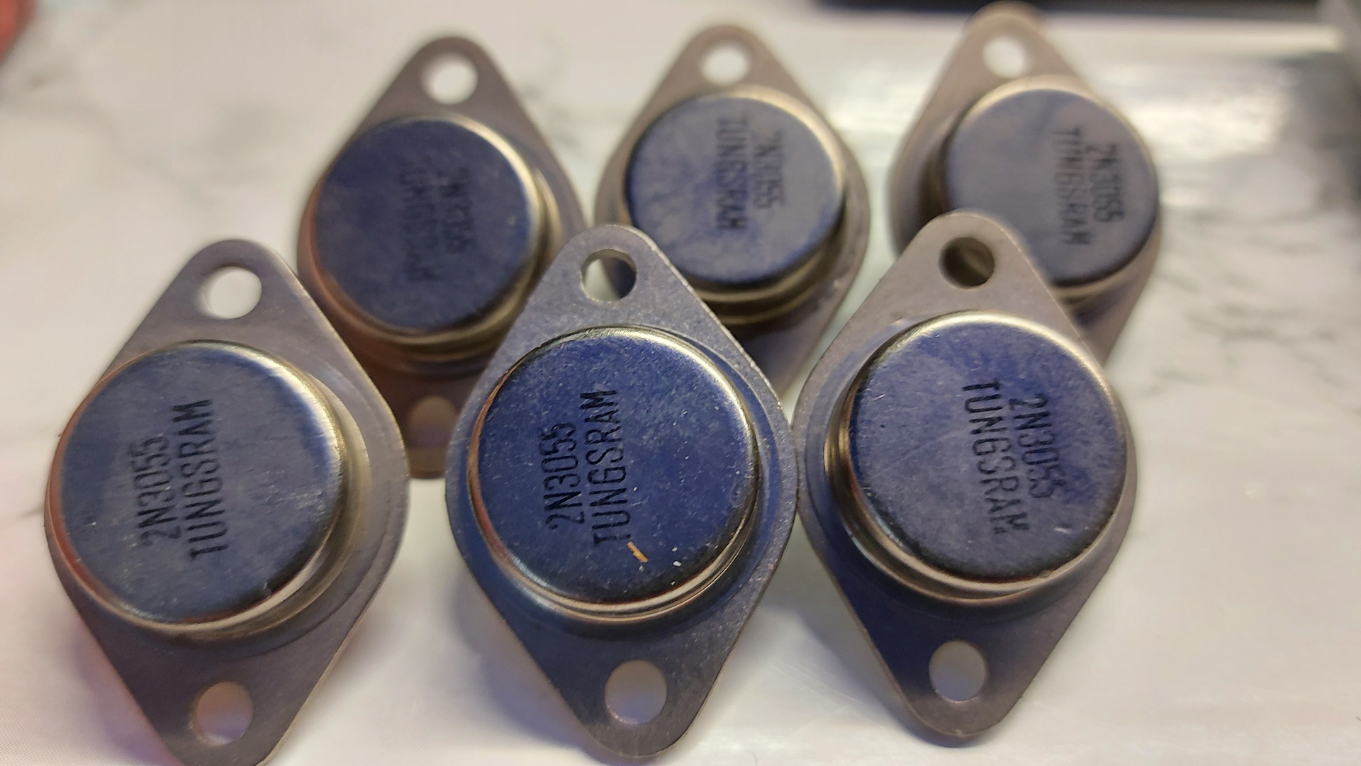

(#) Transztyuszeres válasza Skori hozzászólására (») Jún 19, 2022 /
Úgy kaptam(cseréltem), egy próbát megér. Maximum elfüstöl és bele rakok 2N3055(Tungsram)-ot, azt vettem.
De van 2N3773(Motorola) bontott, az tuti működik, azzal működött 12 éven át.
Csöves erősítő is elavultnak számít, mégis...
De nem szeretnék vitát, aki FET-el épít az FET-el, akinek szimpatikus a bipoláris tranzisztor, az azzal építkezik. Döntse el mindenki.
Engem nem tud senki meggyőzni, hogy a labortápomban(ebben a verzióban) ne TO-3 tranzisztor legyen. A tények; 12 év működés, az LM317HVT-re(+2xMJ15004) épülőt 22 éve csináltam, az is működött. Azt is szétszedtem, mert kompromisszumos volt. Elvileg 2x50V/5A de én 2x43V/2A-re csináltam meg.
Szerk.: Karesz 50:
Leírtam amit leírtram, vállalom, az adatlapom is vállalom cakk-pakk, a 30 év "hobbi" elektrót a 22 év kapcsolóüzemet azzal a ténnyel hogy sok a hiányosságom.
