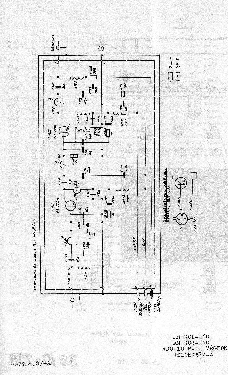

Sziasztok.Juttotam egy 144 megás végfokhoz Bly 87c-Kt922B épül fel.Elméletileg valamelyik rádiótechnikában leközöték,érdekelne,hogy milyen feszültségekkel müködik,mert kettö is kell neki.
(#) kendre256 válasza satlokk hozzászólására (») Ápr 18, 2022 /
A tranzisztorok kombinációjából valami BRG-s végfokra gondolok... Azoknak 12-14V kellett a végtranzisztornak (stabilizálatlan 12V akkufeszültség tartomány). A meghajtó tranzisztornak pedig 9V alatti szabályozott feszültség kellett, azzal lehetett beállítani a kimenő teljesítményt. Mellékelek egy hasonló, 10W-os BRG-s kapcsolási rajzot.
