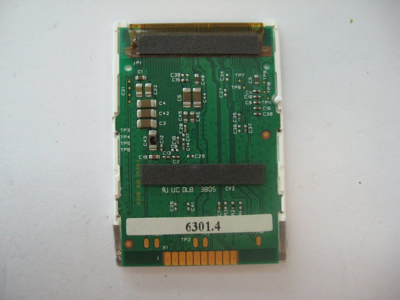

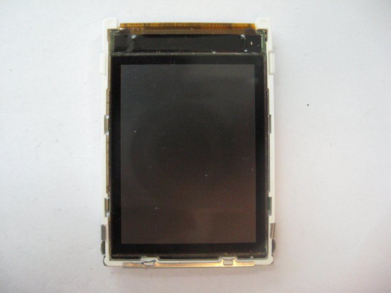

Szereztem 2 db lcd-t, azthiszem nokia-ból. Tudnátok segíteni egy beazonosítással és egy adatlappal?
Szerintem ezek nem Nokia kijelzők, hanem Siemens. Ezt is lehet használni.
Nekem is gyanús, hogy a 65-ös vagy 70-es szériából való. (pl CX65, M65,)
Az első kijelző (aminek zöld a hátulja) az egy 75ös Siemens szériából való. (CX75, M75, S75) A másik számomra ismeretlen, de a csatlakozót elnézve az is 75ös széria kijelzője lehet. Az tuti, hogy nem 65ös mert ott hátulról nézve a jobb szélen van a csatlakozó sor.
okok, akkor siemens, nem nokia...
Vezérlésileg ugyanaz mint a 65-ös széria? Printerportról meg lehet hajtani teszetlés céljából?
Azt nem tudom, hogy ugyanaz-e mint a 65ös széria. Nézegettem neten, de nem sokat találtam a 75ös széria kijelzőjéről.
Egyébként a 65ös kijelző vezérlésével kapcsolatban van egy jó oldal: http://www.superkranz.de/christian/S65_Display/DisplayIndex.html
Kicsit keresgéltem a neten, sokat én se találtam.
Viszont itt ( Link) ez nem olyan mint az én kijelzőm. Az S75 telefon manualjában is jóval több csatlakozó van (többek közt D0..D8), gondolom nem sorosan kapja az adatokat. A lábiosztása is más mint a 65-ös szériának, itt máshol van a föld.
Valóban, elnéztem a képet, ez tényleg nem 75ös széria, mert ott széles a csatlakozósor. Ezer bocs.
Kutakodok, hátha rálelek a kijelzőre. Egyébként lehet hogy érdemes ilyenkor speedshop.hu-n körülnézni az LCD kijelzők között, hátha rálelsz.
Heló
60-as széria kijelzőjéhez nem tudsz esetleg doksit?
Megvan, a kijelzőim a Siemens ME75, C75 telefonokba valók... Már csak leírás kell.

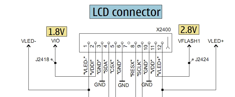

Nincs esetleg valakinek meg a Nokia 6020 LCD (128x128) bekötése?? Sajnos nem találtam meg.. Előre is köszi!
6020-as LCD bekötése a mellékelt képen. üdv
