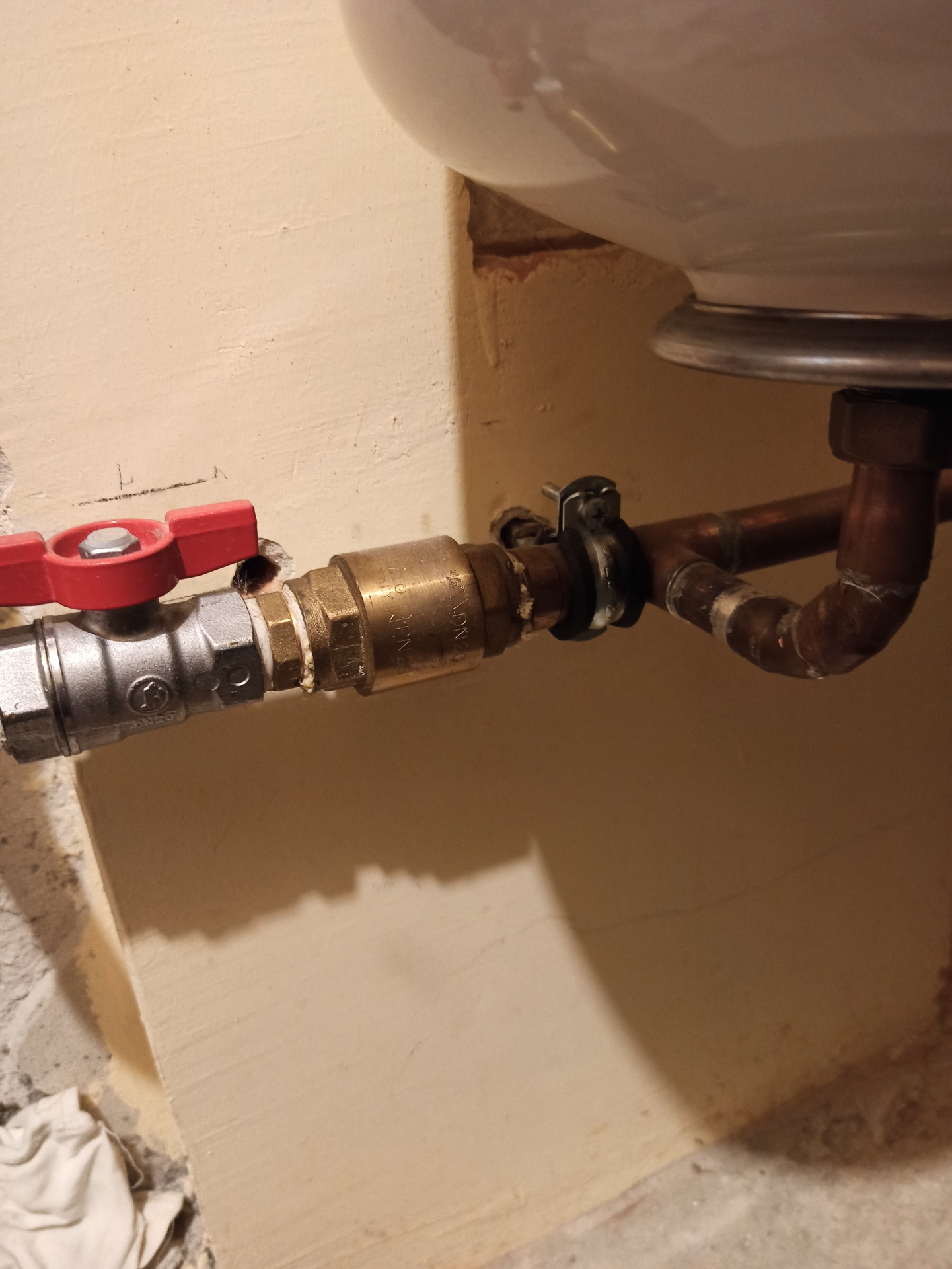

A hmv bejövő hidegvíz előtt van nyomáscsökkentő? Szokatlan ez így. Zárd el a bejövő vizet és a kupakot letekerve a tetején a szelepet egy pillanatra benyomva levegő kell jöjjön. De hogy hmv körön, ami a vezetékes víz nyomásán van mire van felpumpálva a tágulási az jó kérdés. De ha ez tényleg hmvn van, a tartály bemenetén meg nincs visszacsapószelep (nem kell, de megedhet), akkor a biztonsági szelepnek nem kéne eresztenie vízmelegítéskor.
(#) antiktelefon válasza sargarigo hozzászólására (») Jún 18, 2022 /
Megnézem, a nyomáscsökkentő beállítása alá kell fújni 0.2 barral, tehát ha megnézted és kevés levegő van benne, akkor rámérsz, a víznyomást fogod mérni, ezután vizet elzárod, nyomást leengeded, minimum 20l-t kiengedsz belőle, de ha a sok víz van fölötte, az meghamisítja a mérést, így addig engedj ki vizet, amíg kb 0 barra beáll, ezután a mért hidegvíz érték alá fújd 0.2 barral. Egy jobbféle pumpa fog kelleni nyomásmérővel. Illetve a nyomáscsökkentőt is ellenőrizd, nem ereszt-e át, az is okozhat gondot meg nagyon összenyomott tágulásit.
De mindentől függetlenül ha a tartály nem tartja a nyomást, azt meg kell csinálni, ha nem gazdaságos akkor meg cserélni.
(#) sargarigo válasza antiktelefon hozzászólására (») Jún 18, 2022 /
„A hmv bejövő hidegvíz előtt van nyomáscsökkentő?”
Ezt nem tudom. Amit rajzoltam, az egy kis csap, amire egy átlátszó elvezető cső van kötve, elvileg a túlnyomást csepegtetné el. Ha erre gondoltál akkor igen.
A tágulási tartály előtt látok egy idomot, gondolom az lehet a visszacsapó.
A réz cucc a csap után egy visszacsapó szelep, hogy a táguló hmv ne tudjon az ivóvízbe jutni. Mondjuk itt nem látok nyomascsökkentőt, de elég szépen van megcsinálva, lehet máshol van egy előtte, vagy alacsony a nyomás alapból. A nyomáscsökkentőnek a tágulási előtt látom értelmét.
Mondjuk kérdéses ami a tartályra van rakva biztonsági szelep abban nincs-e visszacsapó szelep (azért van, hogy a hmv ne jusson vissza az ivóvízbe), mert akkor a tágulási nem is működik.
De ha valaki lát elvi hibát, nyugodtan szóljon.

Nem ebben, a kis csövel rendelkező biztonsagi szelepen. Ránézésre nem a szokásos bojler szelep, de könnyen kiderül, ha a betáp oldalt lekötöd és elkezd visszafele ömleni, akkor nincs benne, ha csak szivarog, akkor van. Vagy ha látsz rajta típust, megkereshető. De elég szépen van kiépítve, csak jót raktak. A két hozzászólást nézd meg, amiben a tágulási teszteléséről írtam, az segíthet.

Elzártam a betápot, és kinyitottam egy melegvizes csapot. Kézi pumpával elkezdtem felpumpálni a tartályt. Először meg se moccant, úgy kellett kézzel kinyomnom a vizet belőle. Utána hogy megindult, már tudtam rendesen pumpálni is, ekkor már folyt a csapból a felesleg. Amikor levettem a pumpát rámsziszegett. Arra gondoltam hogy esetleg nincs rendesen becsavarva a szelep. Sajnos szerszámom nincs hozzá, egy vékony csavarhúzóval próbáltam finoman húzni rajta, nem hiszem hogy csináltam is valamit. Mindenesetre a szeleptűt próbáltam messzire elkerülni a csavarhúzóval. Megnyomkodtam a közepét, hátha csak rosszul zárt le valamiért. Újra fújtam, most már nem sziszegett.
Érzésre tudtam csak fújni, mert mérőórám nincsen (abból indultam ki, hogy rosszabb nem lehet, de jobb igen). Amikor már tudtam kocogtatni a tartály oldalát, akkor abbahagytam a fújást. Kb 10-15 befújást alkalmaztam a nagy pumpával. Ezután elzártam a melegvíz csapot, kinyitottam a betápot, mire bugyogott egy kicsit aztán elhallgatott. Végigkocogtatva a tartályt, már csépen csengett, csak az alsó mondjuk 2-3 centi magasságban lett megint tompa hangja. Ráindítottam a kazánt, és szépen fel is fűtött, egy csepp víz se jött ki a tetején!
Úgy tűnik, hogy a szelep engedte ki a levegőt valamiért.
Most boldogság van, remélem jó marad!
Köszönöm a segítséget!!!

Mindenképp kérj kölcsön egy nyomásmérős pumpát, rosszul beállított nyomással vagy nem fog hatékony lenni vagy nagyon mozogni fog a membrán és hamarabb kilukad. Ha előtte nem volt benne levegő, lehet kiszökött vagy a membránon át a vízbe oldódott, mindegy, a lényeg víz nem jött belőle semennyi.
Azért a nagy nyomáson eresztő tartállyal is kéne valamit kezdeni.
(Mondjuk ha nincs nyomáscsökkentő, akkor az előnyomást csak a pillanatnyi víznyomás alapján lehet belőni, de pontosabb lesz, mint érzésre)
Viszont ezek szerint a biztonsági szelepben nincs visszacsapó, ami jó.
Ha felfűt a hmv úgy, hogy nem nyitsz csapot közben, akkor a tágulási megtelik vízzel?
