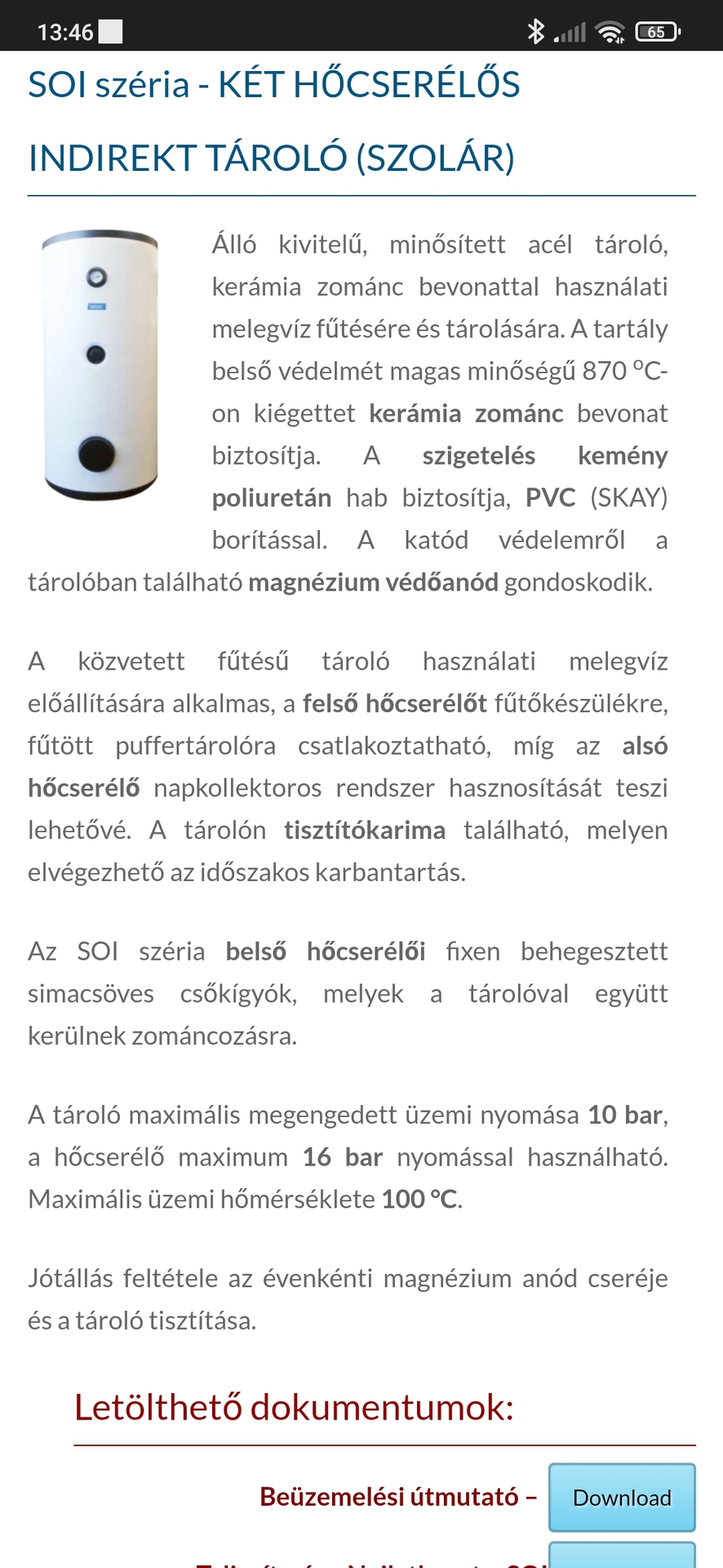

(#) Gafly hozzászólása Jún 21, 2022 / 3

(#) szs válasza sargarigo hozzászólására (») Jún 21, 2022 /
„Nem tudom hogy az anód hogy áll, gondolom ahhoz szét kellene szedni a tartályt”
Te magad tettél fel képet, amin némi írás szerepelt
Ott azt írják, van szerelőkarima a tisztításhoz.
És azt is, évente cseréld a rudat.
