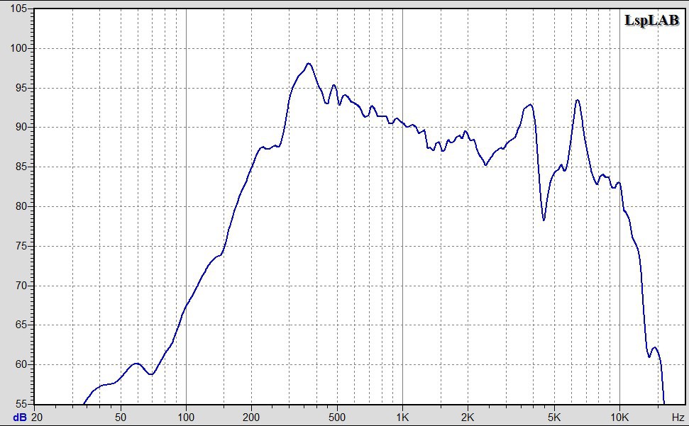

(#) Ge Lee válasza deebo hozzászólására (») Jún 19, 2022 /
Tudom hogy borzalmas, ez itt a képen sokkal jobb, ez is pl. egy olyan 17 centis csoda mint amire hivatkozni szoktál. Arról meg hogy ezek borzalmasak-e vagy sem nem sok fogalmad lehet mivel egyiket sem hallottad, mellesleg az egyik az gyári, nem is olcsó kategória, és ugye a diagram nem azt ábrázolja hogy mit mutat az adott doboz 1 méterre maga előtt mert az a kutyát nem érdekli, hiszen nem ott ülünk, hanem hogy mit mutat az egész a lehallgatás helyén, ahol a fülünk van. Ezért van odatéve a mikrofon. Tehát ez a doboz + a helyiség akusztikája egyben, ez megy ugye a füledbe. De majd biztos mutatsz egy ilyen mérést arról hogy nálad hogyan is néz ez ki a csoda polcdobozoddal, biztos olyan egyenes lesz az átvitele mint a vonalzó.

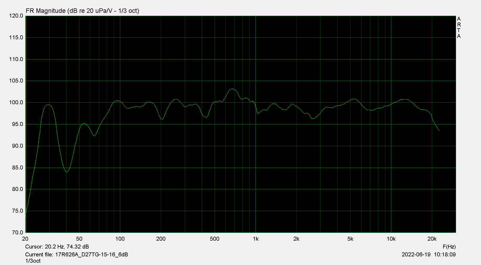

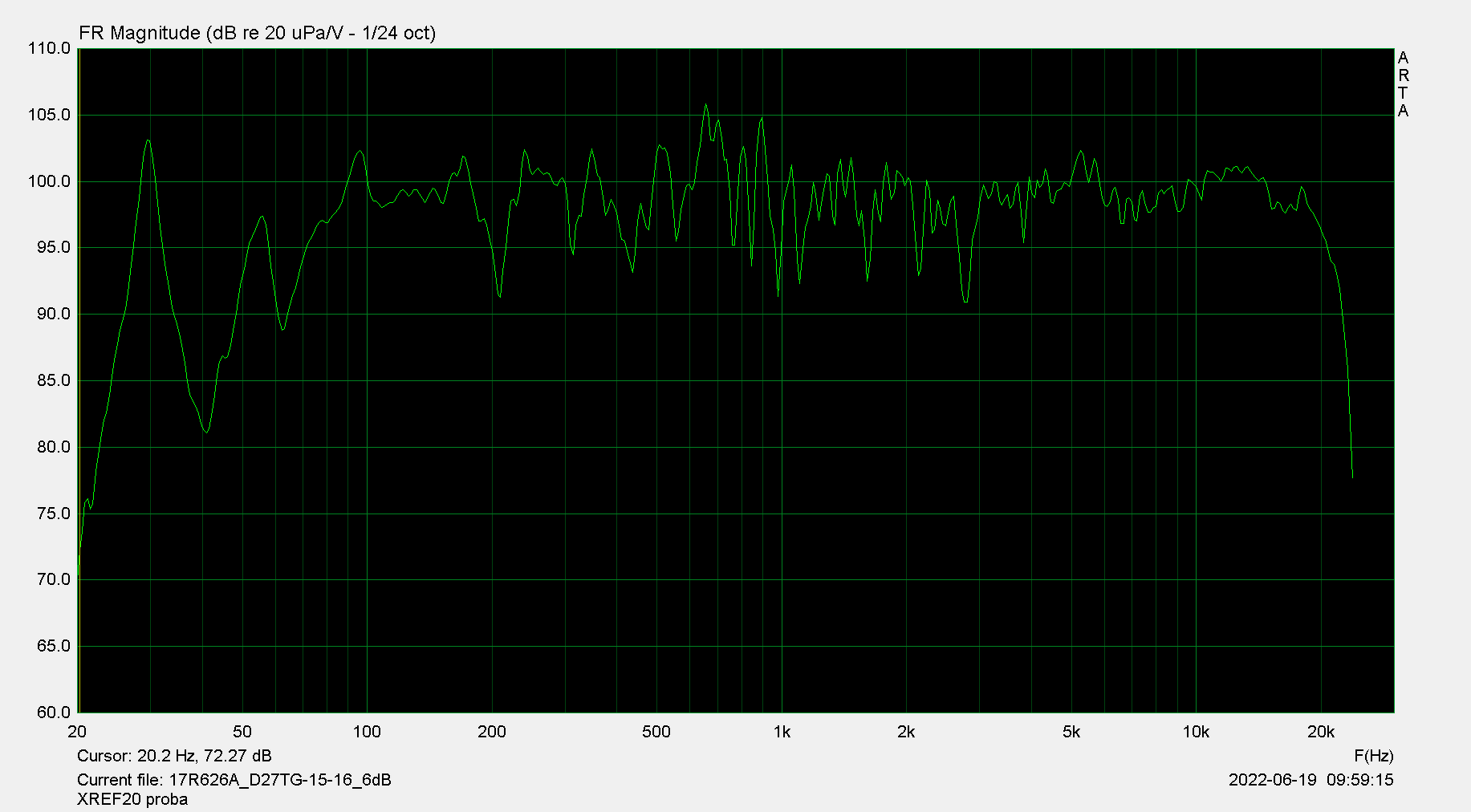

(#) deebo válasza Ge Lee hozzászólására (») Jún 19, 2022 /
Komolyan nem értem mire fel vagy ennyire arrogáns, mindenkit lenézel, miközben egyértelműen látszik, hogy közöd nincs az egészhez, nem tudod, nem érted és nem is akarod sem tudni, sem érteni, csak vagdalkkozol.
De tessék, ez a mérés ugyanúgy fülnél készült borzalmas akusztikai körülmények között és még így is nagyságrendekkel jobb, mint amit mutattál. Ezt amúgy akkor csináltam, amikor megvettem a mérőmikrofont, ugyanis én mérőeszközökre költöm a pénzem, nem dunakavicsra, meg árnyékolt tápkábelekre, meg a többi marhaságra..
Na mondom én, mint Mona Lisa. Hát ha neked ahhoz képest amit mutattam az a jobb, ahol sávközépen is 14dB-es !!! vagyis brutális hangnyomás különbség van, akkor nem nagyon van miről beszélni, részemről abba is hagyom mert veszett fejsze nyele.
Ember, 650Hz-en van 106dB-ed 1kHz-en meg 92dB-ed! Hagyjuk is mert elsírom, magam... Biztos remekül szól, hallgasd sokáig. Kiszálltam irkálj amit akarsz...
(#) deebo válasza Ge Lee hozzászólására (») Jún 19, 2022 / 1
Ha tudnád értelmezni a leírtakat, meg persze a grafikont, akkor látnád, hogy sajnos a szoba akusztikája ilyet okoz, és itt 5dB egy osztás míg nálad 20dB, ráadásul nagyon el van simítva. De tessék ilyen, ha ugyanúgy elsimítom, mint te.

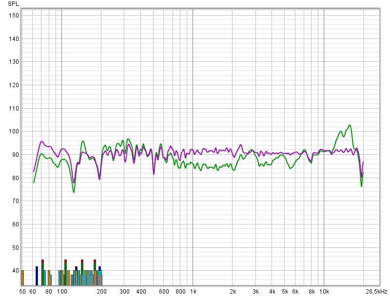

(#) phyton71 hozzászólása Jún 26, 2022 /
Építettem mozira LCR sugárzókat, és a probléma off axis mérésnél a magastartomány, szinte hullámvasúthoz hasonló frekvenciamenetet mutat.
A kérdés az, hogy szemből mérve (on axis) teljesen rendben van, egyébként aktív a rendszer, egy behringer 2496 ultra pro-val végzem a váltásokat.
Konkrét kérdésem az lenne, hogy off axis is nézni kell, és úgy átlagoljam ki a váltást?

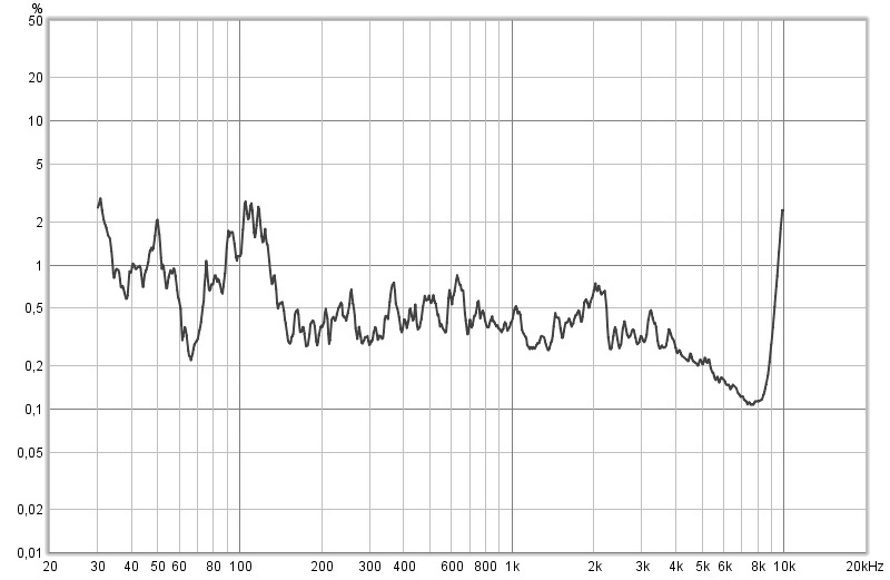

(#) phyton71 válasza deebo hozzászólására (») Jún 26, 2022 /
Ezt szemből tudom összehozni, off-axis-ból 3kHz-tól 4dB-es esés a fennmaradó frekvenciamenetben.
A lila az aktív váltás után. Torzítás 0,5-1% közötti.
Tulajdonképpen a zöld, korrekció nélkül, csak a váltási pont LR-24 létrehozása a lila, viszont már a korrekciózott magas/mélyközép mért frekvenciamenete, ugye aktív váltásról beszélünk, így tudunk csak helyes váltást készíteni.
Ezt a REW autómatikus korrekciójával készítettem a késleltetéseket viszont manuálisan kellett a behringerbe állítani.
