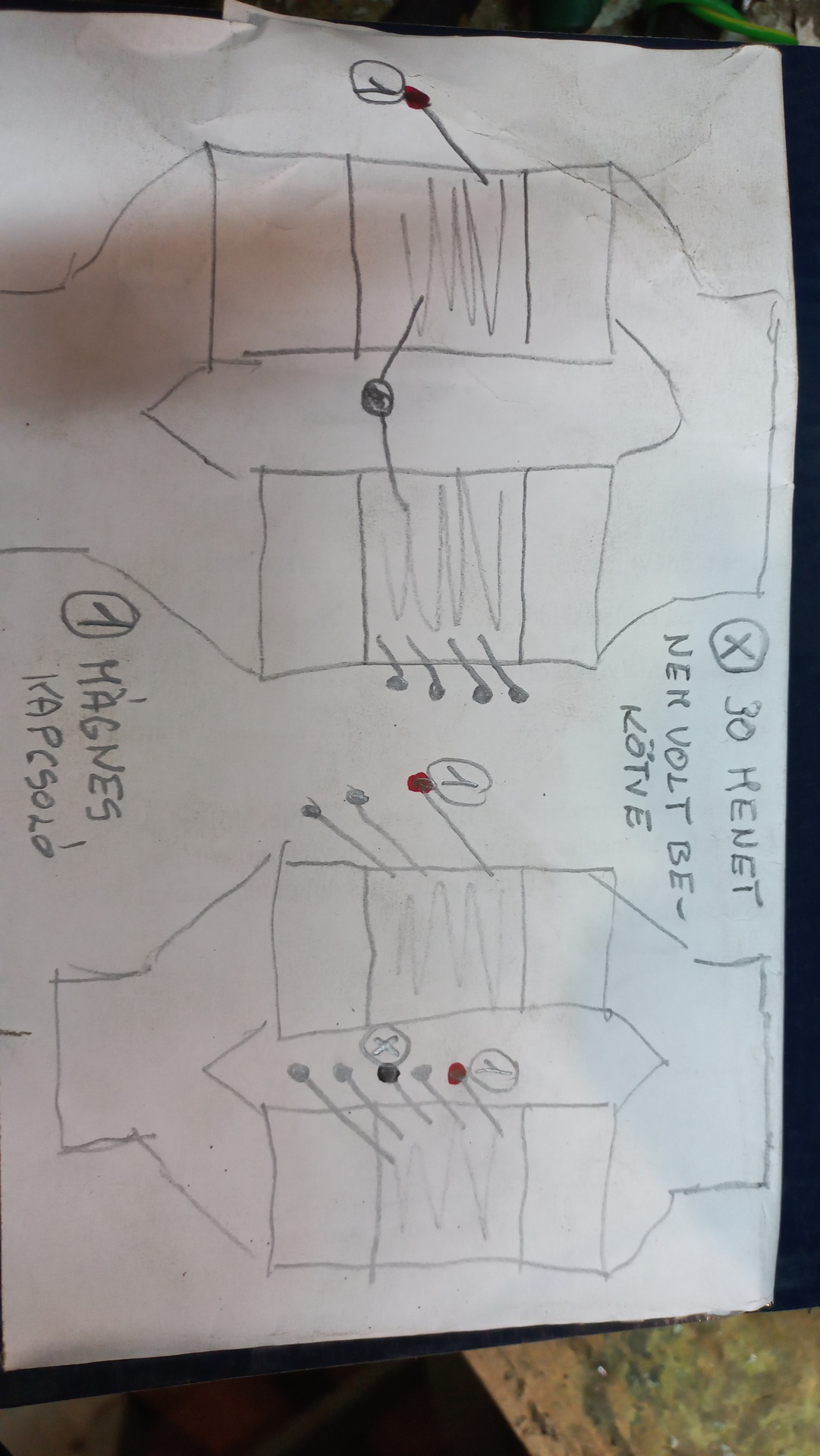

van egy Trakis kompakt 200 co gépem aminek a főtrafó egyik oszlopa lefüstölt.
Szoktam tekercselni de itt az a probléma,hogy nem tudtam visszaszámolni a menetszámokat mert a 2 belső megcsapolás menetei úgy szétégtek,hogy lehetetlen volt megszámolni.
annyi sikerült,hogy a 2 belső összesen kb 250 menet.
Ha esetleg tud valaki ehhez a géphez valami dokumentumot vagy valami megoldást az nagy segítség lenne.
Köszönöm

A képek alapján valami olyat sikerült kikövetkeztetnem, hogy akkor van összesen 4 oszlop, ezeken van elosztva a primer és a szekunder úgy, hogy egy egy cséve 3 részre van osztva, a cséve közepén van a primer a szélén meg a szekunder, és a 4 cséve tekercselése nem egyforma.
Ha mindenféle jegyzetelés nélkül bontottad le a csévét az nem volt jó ötlet, mert függetlenül attól hogy mennyire volt összeégve azért ki lehetett volna következtetni a menetszámokat. A huzal átmérője adott, az is adott hogy abból mennyi menet fér bele a cséve ablakába egy sorba, az meg látszik a szétbontáskor hogy hány sor van egymáson.
Azt se igazán értem, hogy a szekundert minek kellett lebontani, az teljesen értelmetlen volt, ha csak nem volt az is összeégve. Nem nagyon látok szigetelést sem a sorok között, márpedig ha nincs akkor annak ilyen végeredménye lesz, és csak idők meg igénybevétel kérdése hogy mikor.
Az is sokat segített volna, hogy ha amíg működött megmérted volna a szekunder feszültséget az egyes fokozatokban, ez általában azoknál a trafóknál amikkel dolgom volt úgy szokott alakulni, hogy van a szekunder, ami attól függően hogy mennyi van sorba kapcsolva a primer tekercsekből 15-32V-ot ad mondjuk 6 fokozatban.
Nem tudom van-e értelme egyáltalán ezt így újra tekercselni, mert igazából az egészet kellene, és akkor azt én már nem így csinálnám hanem teljesen máshogy, de amilyen rézárak vannak manapság annyiból lehet hogy veszel egy másik gépet vagy egy kész trafót.

A primer felett keresztben átmegy a szekunder,azért bontottam le.
1mm- a huzal amivel tekerve volt,a 2 alsó ami szétégett kb 250 menet.ezen volt 30 menet,ami nem volt bekötve,ezen pedig a külső,ami 1,30-assal volt tekerve.
(#) mjani1 hozzászólása Jún 20, 2022 /
Igazából egy rajz kellene
(#) Ge Lee válasza mjani1 hozzászólására (») Jún 20, 2022 /
Erről nem hiszem hogy találni fogsz rajzot, azt magadnak tudtad volna csak megcsinálni még a szétbontás előtt, mert így utólag már arra sincs esély.

Nem tudom hogyan bírtam volna szétbontás előtt kimérni,mert vagy 15 menet szétégett,,egybeolvadt.
Ha a jó oszlopokat kimérném ki lehetne következtetni ennek a menetszámát?
Már leírtam tegnap. Nem úgy kellett volna lebontani hogy nekiesel, hanem papír, ceruza, tolómérő, számológép. És akkor megvan hogy hány menet van egy sorban, hány sor van egymáson, meg kb. hol vannak a kivezetések, 2-3 menet tévedés itt lényegtelen.
A jó oszlopokat hiába méred ha nem ugyanúgy vannak tekerve mint amit lebontottál. Igazából ezt élőben kellett volna látni, még a szétbontás előtt, akkor lehetne rá bármit mondani, de így a távolból félig szétbontva én sem tudok rá mit mondani.
Egy trafónál én mindig szoktam készíteni papírra egy rajzot, amin látszik az elektromos bekötés, oda van írva minden tekercs mellé ha a menetszám nem is de legalább a feszültség értékek. De ezt ugye addig lehet megcsinálni amíg a trafó működik. Összeégés után is lehet csak jóval macerásabb, de így nem lehet hogy azt sem tudni hogy honnan és mennyi huzal lett lebontva, meg hogy azon hol voltak a kivezetések.
Könnyű így utólag mondani, de ezeknél érdemes előre is gondolkodni, épp azért hogy elkerüld az ilyen helyzeteket.

Mindent leírtam,megmértem,megszámoltam.
az automatát abban a pillanatban leverte ahogy a gombot megnyomtam.
kölső: menetszám 225, 1,30-as huzal
következő: menetszám 30 1.00-es huzal....ez nem volt sehova bekötve
következő: letekertem kb 70 menetet és egy nagy 200 ft-os nagyságú összeégés /hiányoztak darabok/
ez az összeégés a megcsapolás kimeneténél volt.
Letekertem a többit,összeadtam KB 263 menet az utolsó 2
Pár leégettet már megcsináltam de ez feladta leckét.
Egy ilyennek hogyan lehet megmérni a feszültségét?
Ha van rá megoldás szívesen meghallgatom,mindig szeretek tanulni.
