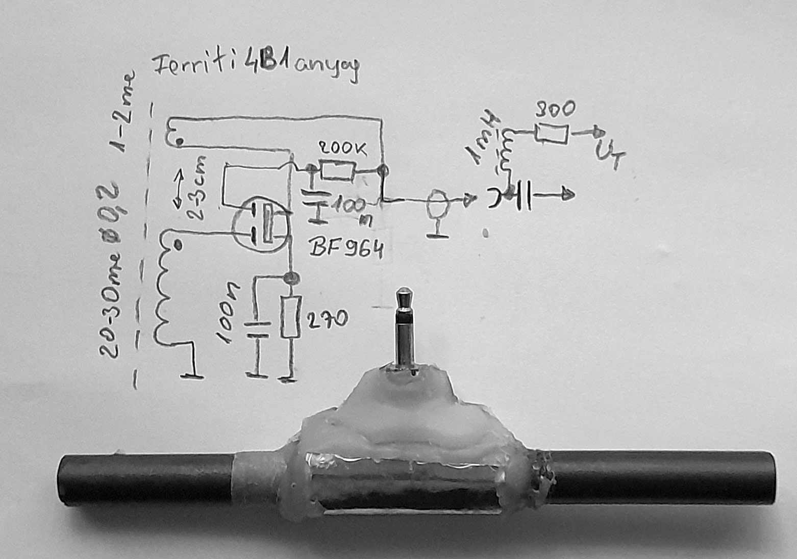

(#) Gyantáscin hozzászólása Júl 13, 2022 / 2
Aperiodikus ferritantenna rövidhullámra. Tecsun PL680 rádiónál láttam, hogy a közép-hosszúhullámú sávon a ferritantenna nincs hangolva, ennek ellenére a vételkészsége nem rosszabb, mint hangolt ferrittel szerelt rádióknak. "Egy próbát megér" alapon ősszetákoltam egy kísérleti példányt és meglepően jó eredményt produkált. A 4B1 ferritanyagnak rezonáns antenna esetén a 7MHz sem a kedvence, de ezzel a megoldással még 14 MHz-en is működött, nem sokkal kisebb jelet szolgáltatott, mint a kísérleti rádiók (Tecsun PL365, PL300, XHDATA D808) botantennája. A tápfeszültség feladása egy utólag beépített 300 ohm 1mH komplexum segítségével történik. Én kérek elnézést a randa kivitelezésért, de nálam a nem örökkévalóságnak szánt projektek esetében nagyon bevált a 3D szerelés és a melegragasztó szobrászat, mert az alkatrészek többsége utána többnyire sérülésmentesen visszanyerhető. Érdekessége a kapcsolásnak az alkalmazott negatív visszacsatolás, gondolom az átviteli görbe linearizálása céljából alkalmazzák.

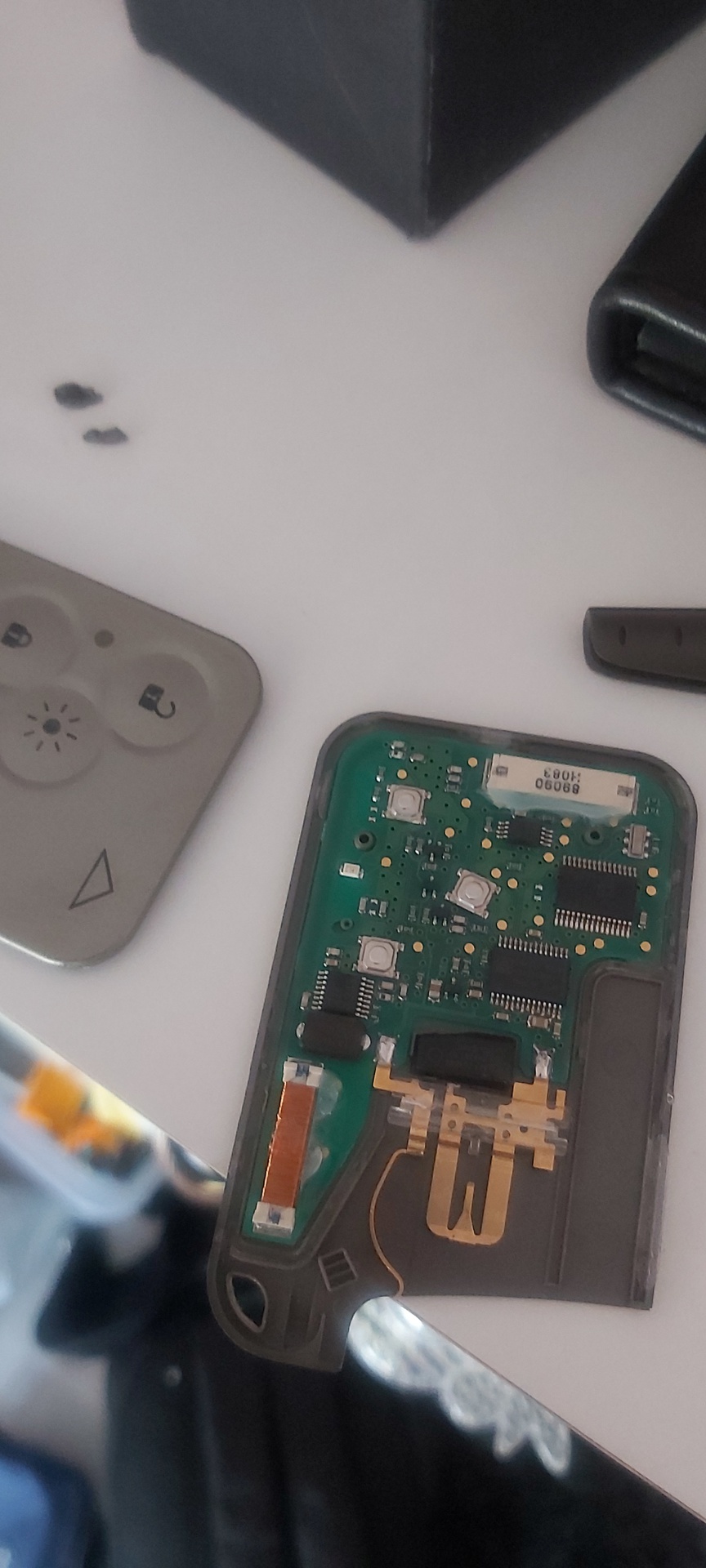

Hi Mesterek!
Adott egy renault kulcs kártya, lakás tűz volt s a "kulcs" tokja megolvadt. Elektronikát kiszedtem a tokból s a gombokat nyomkodva teszteltem a kocsin. Három nyitasbol kb.: egyszer vette a jelet a kocsi (nem százas)Rendeltem a kinaiktol kártya házat, bele raktam az elektronikát, s azóta nem működik. Led villan a panelon gomb nyomásra, de azon kívül semmi. Azt szeretném megkérdezni, hogy a 433MHz jelet valahogy szkoppal megtudom nézni? Nem az érdekel hogy milyem kodsort küldt, csak az érdekelne hogy add -e egyáltalán az rf része a kártyának, hogy működő képes-e. Valamilyen okosággot össze lehet barkácsolni hozzá? Mondjuk most néztem hogy a szkopom 60MHz.
Esetleg van valakinek valami egyszerűen kivitelezhető tipje/ötlete azt meg köszönöm.

(#) bbb válasza Baxi hozzászólására (») Júl 26, 2022 / 2
Egy sima RTLSDR meg tudja mutatni van-e jel rajta...
(#) HA5AWS válasza Baxi hozzászólására (») Júl 26, 2022 /
Sajnos ezekből a kijövő jel elég kicsi, sima diódás fejjel nagyon közelről vagy kondenzátoros csatolással a panelen tudod detektálni a jelet. Megoldás lehet még egy AD8307-es logdetetektor de az is csak -70 dBm-ig lát le nagyon közel téve lehet siker. Legjobb lenne egy spektrumanalizátor de az nincs mindenkinek. SDR vevővel is megnézhető hamár amatőr topikban járunk. Egész jó spektrumanalizátor programok vannak hozzá. Adatlapodon ugyan nem látom merre vagy, de ha pesten jársz tudok segíteni analizátor kérdésben.
Üdv: Gábor
(#) pont válasza HA5AWS hozzászólására (») Júl 26, 2022 /
Csak kérdezem, egy mezei akár kézi rádió ami tudja a 433Mhz frekit nem reagál valahogy ha mellette kapcsolgatják?
(#) HA5AWS válasza pont hozzászólására (») Júl 26, 2022 /
Sajnos nem. A távirányítók kulcsok nagy sávszélességben adják a jelet és a frekvenciájuk se stabil. Szerencsés esetben némi zajváltozást hallasz nyitott zajzár mellett, de nehéz indikálni. Analizátorokon is 300KHz-et vagy ennél nagyobb szűrőt kell választani a kereséshez.
Üdv: Gábor
(#) Kera_Will válasza Baxi hozzászólására (») Júl 27, 2022 /
Esetleg hasonlo 433 MHz radios eszkoz vevo resze amibol egy hangfrekis erositovel kicsatolod a jelet .
Mindenfele klattyogast vonyitast kell majd hallanod.
(#) Gafly válasza Baxi hozzászólására (») Júl 27, 2022 /
„Három nyitasbol kb.: egyszer vette a jelet a kocsi (nem százas)Rendeltem a kinaiktol kártya házat, bele raktam az elektronikát, s azóta nem működik. Led villan a panelon gomb nyomásra, de azon kívül semmi.”
Ezen azért komolyan elgondolkodnék.
Esetleg tegyél fel képet, hogy mit alkottál...
(#) Gyantáscin válasza pont hozzászólására (») Júl 27, 2022 / 3
Most próbáltam, a BAOFENG UV5R érzékeli - karnyújásnyi távolságból is.
(#) Baxi hozzászólása Júl 27, 2022 /
Köszönöm mindenkinek. Így hirtelen a walki -talki megoldás tűnik a legegyszerűbbnek. Van valami gagyi kütyüm, remélem a működő kulcsot (potkulcs) betudom vele keresni, s megnézem másikat vele. A kártya panelját majd megpróbálom átforraszgatni, ha lehet (amint "kikapartam" a műhyelyt a koromból). Szerintem az egész nyák vastagsága nincs 0,5mm.

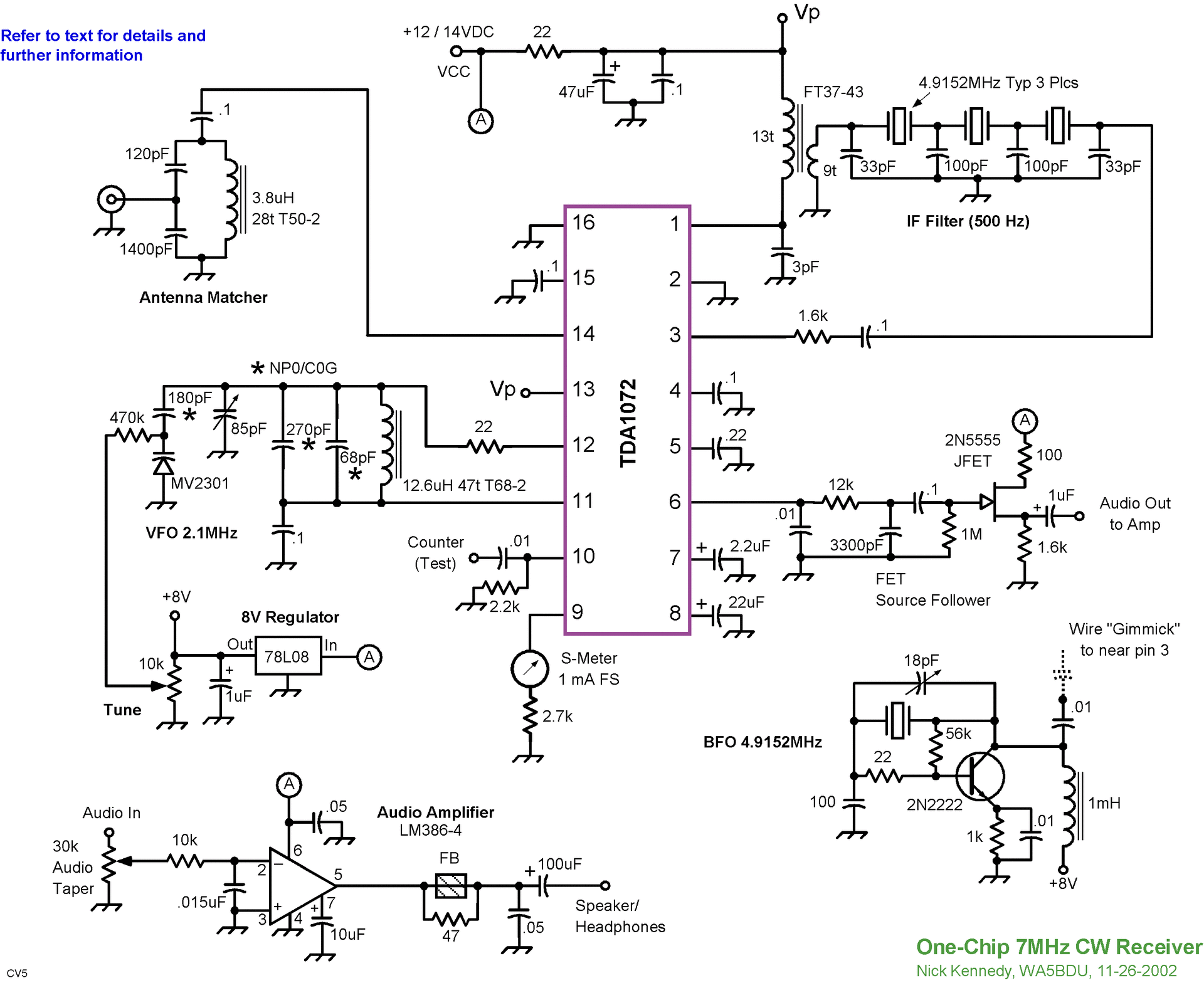

(#) sany hozzászólása Aug 29, 2022 /
Arra gondoltam, hogy kísérleti jelleggel megépítem az ábrán látható kapcsolást.
Ami egy kicsit elbizonytalanított, az a TDA1072-es 3. láb közelében elhelyezendő BFO oszcillátor csatolása. A mellékelt segédábrán látható egy kondenzátor szaggatott rajza is. Fizikailag, illetve gyakorlati kialakítás szempontjából, ezt hogyan lehetne megoldani?
A hozzászólás módosítva: Aug 29, 2022
(#) kistee válasza sany hozzászólására (») Aug 30, 2022 /
Ha jól értem, akkor úgy kell kialakítani a vezetékezést, hogy az oszcillátor kimenete az IC 3-as lába közelében legyen (gondolom úgy, hogy egy darabon párhuzamosan fussanak a fóliacsíkok...) és így kialakul egy 0,01pF kapacitású csatoló "kondenzátor".
Legalábbis szerintem erre utal a "Wire Gimmick to near pin 3" szöveg.
