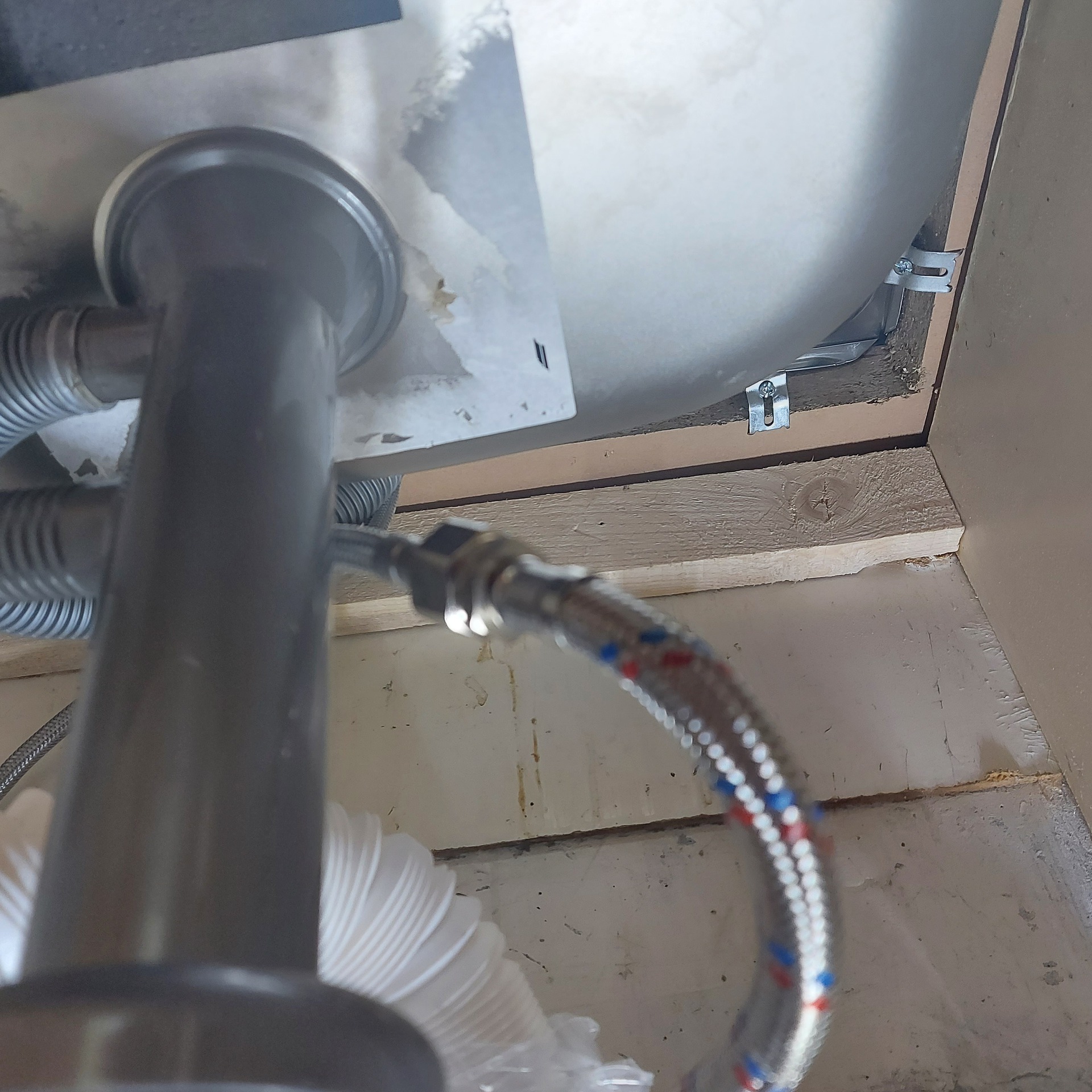

Víz szerelés. Uhhh.
Mosogató:
Nem lehet megforrasztani.
Állítólag a helyét ki kéne nyomni gumiámmal.
Vélemények?
(Anyám konyhája, másnak nem vállalok.)
Szerk.: 1981-es technika, a tetőléc ingyen volt és rögtön itt.
Nem méregdrága, alap egyes mosogató.
Állítólag kikezdi a pára a munkalapot.
A hozzászólás módosítva: Jún 29, 2022
(#) Bakman válasza Transztyuszeres hozzászólására (») Jún 29, 2022 /
Nem értem a kérdést. Mit akarsz forrasztani? Vízzárás a munkalap és a tálca közé kell a külső oldalon (ahol látod).
(#) Transztyuszeres válasza Bakman hozzászólására (») Jún 29, 2022 /
Vicc volt a forrasztás.
Van a munkalap és a tálca között, de állítólag ahol a képen látszik a munkalap, ott kikezdi a pára.

(#) Rosszmáj válasza Transztyuszeres hozzászólására (») Jún 29, 2022 /
Pozdorját párszor bekenni lenolajkencével (vagy használt étolajjal), utána sűrű olajfestékkel lekenni. Vízzárásra vízálló szilikon a perem alá.

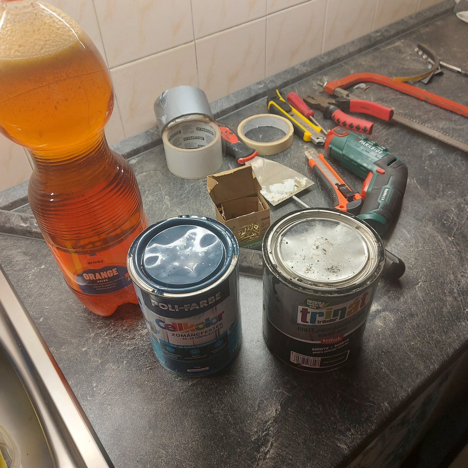

(#) Transztyuszeres válasza Rosszmáj hozzászólására (») Jún 29, 2022 /
Köszi! Van is itt hozzá minden.
Vannak itt szakik.
A fekete trinát jó sűrű már:

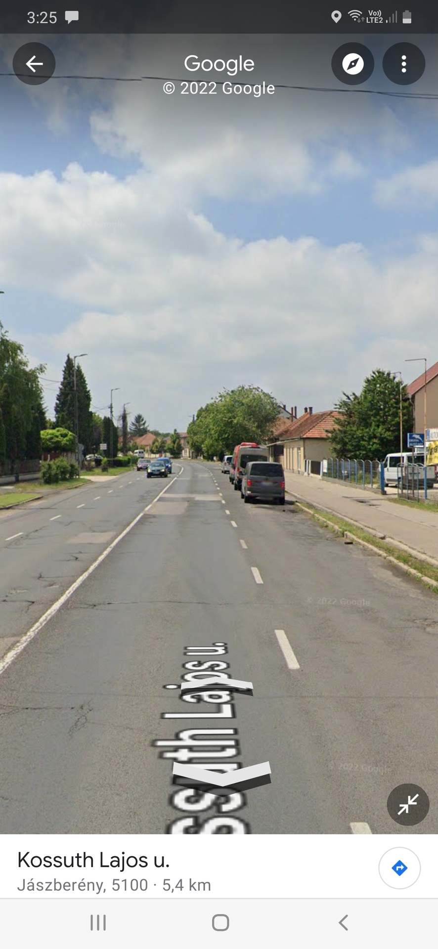

Városban, négysávos (oda kettő, vissza kettő) úton szabad e megállni rakodás céljából. Tábla nem tiltja.
(#) szikorapéter válasza mnyugger hozzászólására (») Jún 29, 2022 /
Amennyiben más módon nem megoldható, elakadásjelzővel igen szabad a sáv szélére amennyire lehet lehúzódva. A környező nagyvárosokban látom ezt a gyakorlatot nap mint nap.
(#) szs válasza mnyugger hozzászólására (») Jún 29, 2022 /
Természetesen szabad megállni is, várakozni is, ha tábla nem tiltja.
Nemcsak rakodás céljából, hanem egész nap lehet akár parkolni.
Ha "várakozni tilos" netán ki lenne téve, rakodni (és ebbe a tételes áruátvétel és a hozzátartozó okmányigazolás is beletartozik) akkor is lehet, az megállásnak minősül.
Szikorapéter:
Nem kell elakakadásjelző, minek kéne. Semmi nem írja elő.
A "vészvillogót" leginkább a "megállni tilos"-ban rakodók szokták alkalmazni, pedighát az semmivel sem zeszi szabályosabbá a szabályszegést
Például itt sem tiltja tábla -parkolnak is, mégcsak nem is rakodás a cél. Teljesen szabályosan teszik itt. Fentebb, és lentebb is van olyan rész, ahol táblával tiltják, de ezen a részen nem.
(#) bbb válasza mnyugger hozzászólására (») Jún 29, 2022 /
Ha tábla nem tiltja, akkor ott is hagyhatod az autód. Tessék egy ilyen példa: Bp XV. Bánkút u.
