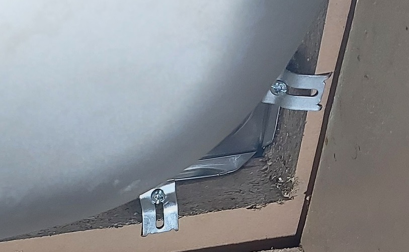

Víz szerelés. Uhhh.
Mosogató:
Nem lehet megforrasztani.
Állítólag a helyét ki kéne nyomni gumiámmal.
Vélemények?
(Anyám konyhája, másnak nem vállalok.)
Szerk.: 1981-es technika, a tetőléc ingyen volt és rögtön itt.
Nem méregdrága, alap egyes mosogató.
Állítólag kikezdi a pára a munkalapot.
A hozzászólás módosítva: Jún 29, 2022
(#) Bakman válasza Transztyuszeres hozzászólására (») Jún 29, 2022 /
Nem értem a kérdést. Mit akarsz forrasztani? Vízzárás a munkalap és a tálca közé kell a külső oldalon (ahol látod).
(#) Transztyuszeres válasza Bakman hozzászólására (») Jún 29, 2022 /
Vicc volt a forrasztás.
Van a munkalap és a tálca között, de állítólag ahol a képen látszik a munkalap, ott kikezdi a pára.

(#) Rosszmáj válasza Transztyuszeres hozzászólására (») Jún 29, 2022 /
Pozdorját párszor bekenni lenolajkencével (vagy használt étolajjal), utána sűrű olajfestékkel lekenni. Vízzárásra vízálló szilikon a perem alá.
(#) Transztyuszeres válasza Gafly hozzászólására (») Jún 29, 2022 /
Igen, az ideiglenes, mert este anyám már akart mosogatni.
(#) Transztyuszeres válasza Rosszmáj hozzászólására (») Jún 29, 2022 /
Köszi! Van is itt hozzá minden.

(#) antiktelefon válasza Transztyuszeres hozzászólására (») Jún 29, 2022 /
Én a munkalap vágott élét epoxival zártam és utána jó sok szilikonnal be lett ragasztva a mosogató. Ha később ki akarod venni, az autóknál használatos fekete tömítőszalaggal is berakhatod.
