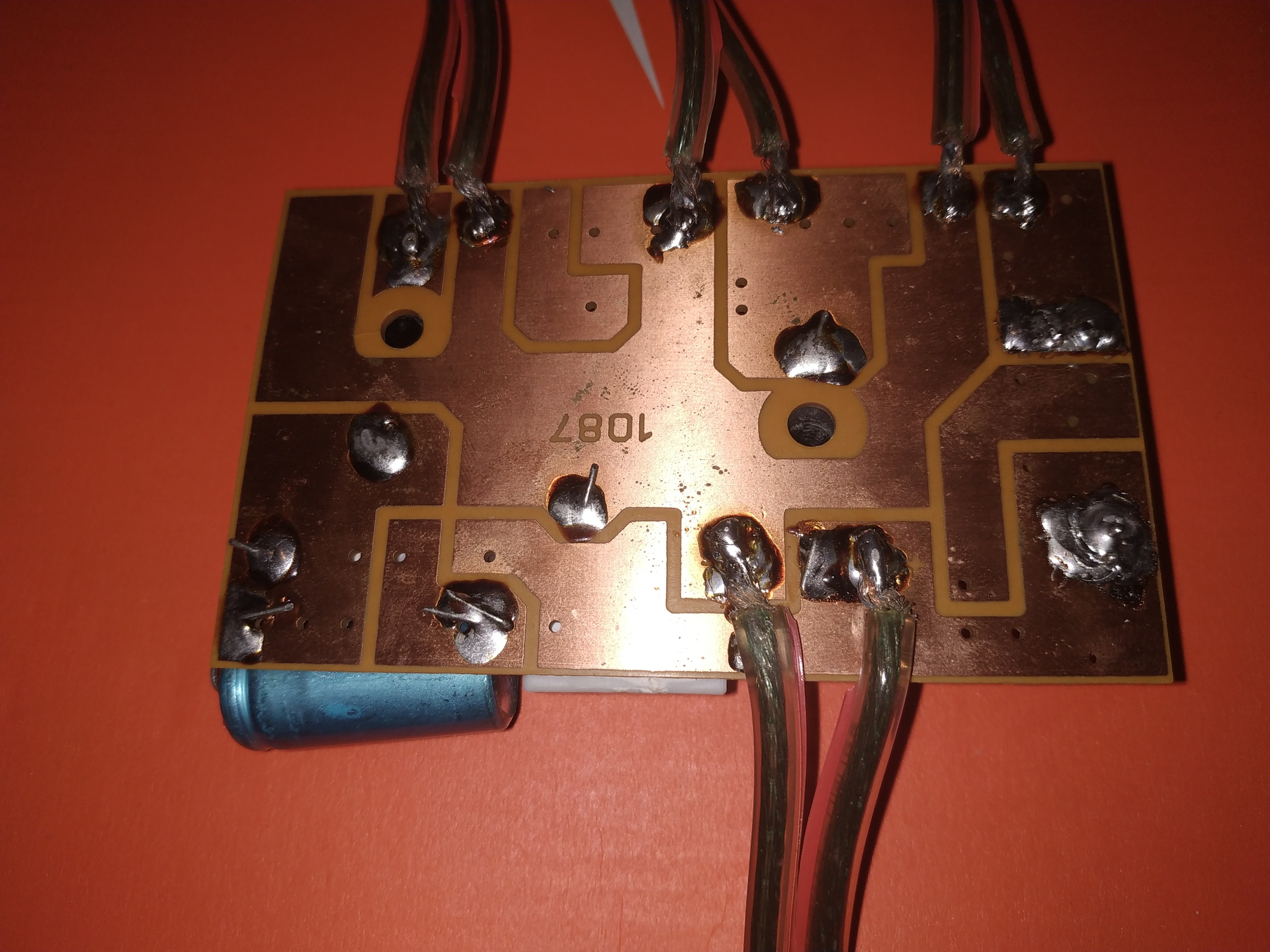

(#) Fidel hozzászólása Ápr 30, 2022 /
Van a képen látható 3utas hangváltón két kapcsoló, a magas tartományra 3800Hz 0 és +3db
A másik Mide frequency 0 és +3db.
Mi fog történni, ha ezeket átkapcsolom 0-ról +3db-re.
Azt jól gondolom, hogy csinál 3db kiemelést a 0 értékhez képest!?
De miért van a magasnál kiírva a 3800Hz? Gondolom, ezek az adott hangszóró szűrőjét módosítják, tehát a xHz-tól yHz-ig tart a hatásuk!?
Ez a hangváltó nagyon gagyinak néz ki?
(#) uniman válasza Fidel hozzászólására (») Ápr 30, 2022 /
A bővebb infókkal rendelkező linkjét a hangváltónak miért titkolod!?
Az viszont problémás, hogy szerintük ez egyaránt használható a 4 és 8 ohmos hangszórókkal...
A hozzászólás módosítva: Ápr 30, 2022

(#) Fidel hozzászólása Jún 28, 2022 /
Három utas hangfalban mély és közép 8ohm, magas 4ohm!
Túl sok a magas hang. Mit kell csinálni a hangváltóval, hogy kisebb teljesítmény adjon le a magas hangszóró?
Elég oda csak egy ellenállást berakni, vagy ennél többre van szükség?
(#) uniman válasza Fidel hozzászólására (») Jún 29, 2022 /
Ha az eddig emlegetett hangváltóról van szó (ami 8 ohmos hangsugárzókhoz való), akkor elég egy 4 ohmos ellenállást sorbakötni a "magassal".
(#) Fidel válasza uniman hozzászólására (») Jún 30, 2022 /
Igen arról van szó.
100 W a mélynyomó, az erősítő 70W
