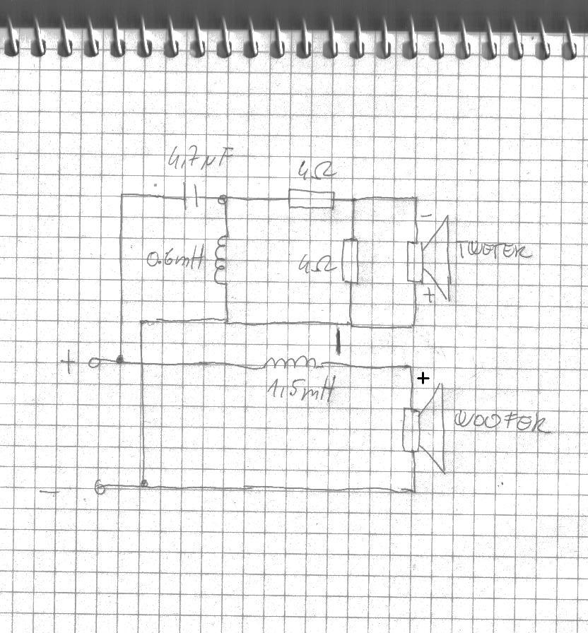

ezt akarnám megépíteni elsőre (2 utas, 12db/oktáv).
(#) ptesza válasza gazeboo hozzászólására (») Jún 22, 2011 / 1
Ezt azért ne építsed meg mert nem a te hangszóróidhoz való.A mélyközép elé jó lesz egy soros 1.2-1.5 mH tekercs, azért ,hogy levágja a középtartománybeli kiemelést. A magas elé egy másodrendű váltót javasolok , de én inkább 3000 -3500 környékére tenném a váltást . Mert ha 2000 Hz ig elengeded akkor már ott olyan amplitúdója lesz a membránnak ,ami már jóval kívül esik a lineáris tartományán, és mivel kívül van torzít , ami torzít az meg le fog égni.
Az L-PAD mindenképpen szükséges , mivel a magas sokkal érzékenyebb mint a mélyközép .Ezért sokkal hangosabb lesz , elsőre 6-8 dB csillapításra méretezném. Mindössze két db ellenásról van szó.
Aki mást mond az félrebeszél ,és nem ért hozzá.
Ha kell lerajzolom.
Tessék.

(#) gazeboo válasza ptesza hozzászólására (») Jún 23, 2011 /
Köszi szépen! Akkor a BSS félét elfelejtem. Még 1 kérdés, ha nem gond: a mélynél miért nem kell kondi? Eddig még csak olyan kapcsolásokat láttam, ahol van (12db/oktáv).
(#) ptesza válasza gazeboo hozzászólására (») Jún 23, 2011 / 1
Azért nem kell ,mert ez egy sima 6 dB/okt meredekségű szűrő. Kb 800 Hz től kezd vágni. A lényege az ,hogy van a mélyközépnek egy kiemelése kb 1000 Hz-től - 4000 Hz-ig . Aminek a csúcsa akár lehet 20 dB magas is. Ezért ez megfelelően fogja csillapítani a kiemelést ,és kb 3kHz-től már lehet gondolkodni a váltáson. Ez a kiemelés egy általános jelenség , szinte minden hangszórónál jelen van. Ahol nem ott nagyon büszkék rá ,és hiteles mérésekkel támasztják alá. Erre a púpra láthatsz jó példákat egy-két hozzászólással visszafelé is .
Oki, köszi! Most vettem észre a rajzon, amit csináltál, hogy a magas + ága a negatívba van bekötve. Direkt vagy véletlen?
Nem véletlen. Ennél a másodrendű BESSEL típusnál így kell.
