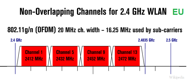

Ma kaptam választ a TP-LINK ügyfélszolgálattól, 15 WiFi kliens a "recommended maximum".
Szerintem egy mikrotik router/AP már simán elbír a feladattal. Esetleg amit tudsz tenni, hogy szerzel 2-3 kisebbet, és akkor 1-6-11 csatornákra szétdobálod őket

11 fölötti csatornákat tapasztalatom szerint sok eszköz nem vagy nem megfelelően lát/kezel, még azoknak sem, amiknek illene, ezért azokat nem is igazán szeretem ajánlani.
Furcsa. Én még eggyel sem találkoztam az utóbbi 10+ évben.

Attól még használhat hármat 1-5-9 és ugyanúgy nincs átlapolódás. A legrosszabb ha átfedő csatornákra rakják ahelyett hogy kihasználnák a 33% al több helyet.
(valaki bemesélte nekik hogy 80/20=3) ![]() A hozzászólás módosítva: Júl 8, 2022

Idézet: „Furcsa. Én még eggyel sem találkoztam az utóbbi 10+ évben.” Csak érdekességnek, ez a téma pont ma született, teljesen tőlem függetlenül: Bővebben: Link Egyébként a legtöbb eszköz az 1-6-11 csatornákra van beállva, mert 4 csatornád 1-11 között sehogyan nem lesz átfedés nélkül, viszont így totál elbeszélnek egymás mellett. Ha meg kéne terveznem egy teljes hálót, teljesen más elvekkel futnék neki, de most abból indulok ki, hogy legális módon egyetlen napra kellene stabil megoldást összehozni. |
