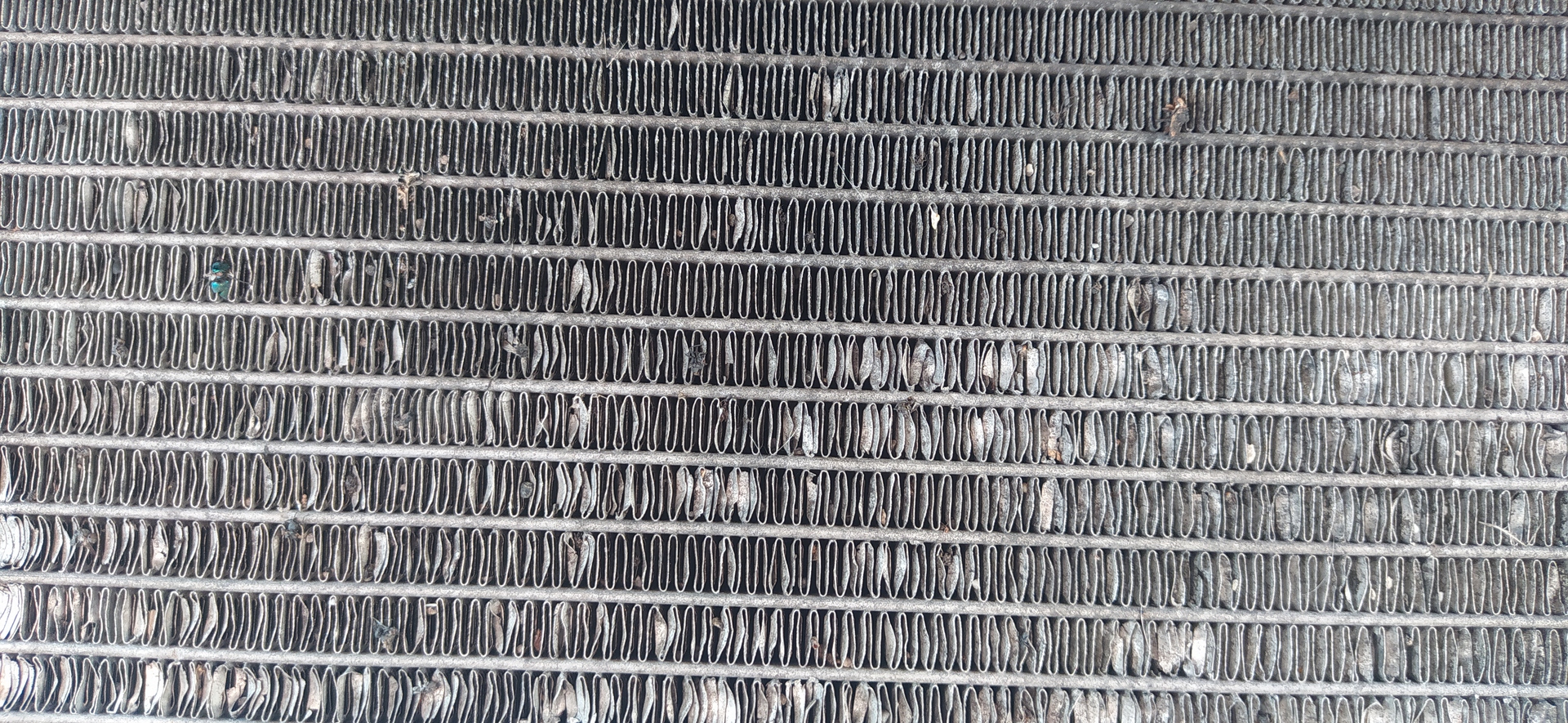

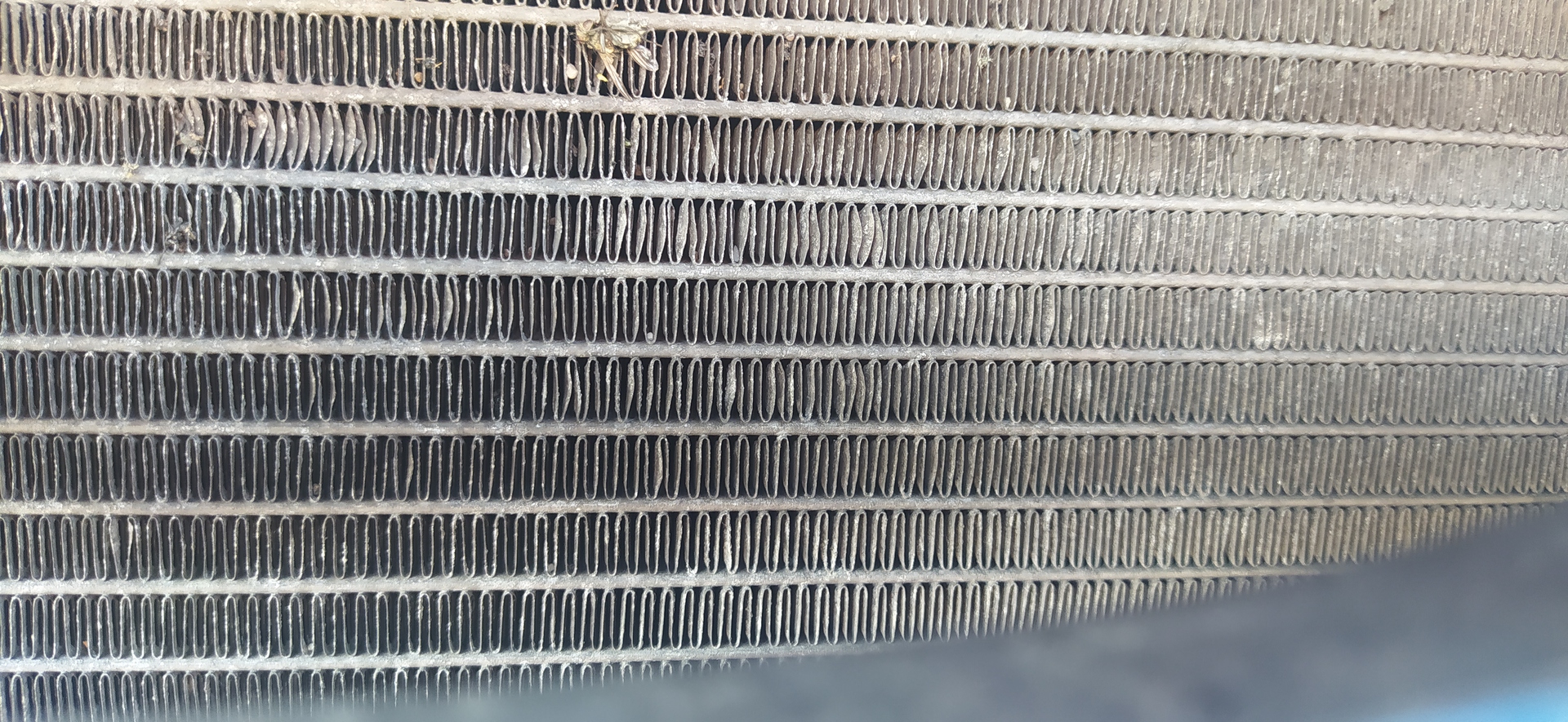

(#) Kovidivi hozzászólása Júl 6, 2022 /
Autó klímáról kérdeznék. Dugóban lekapcsol a klíma pár perc után, menetszélnél elég jól bírja, de nagy melegben itt is lekapcsol, csak sokkal később (20-30perc). Ma teszteltem, a venti azonnal kapcsol, ha bekapcsolom a klímát. Nyitott motorháztetővel teszteltem, álló autóval (motor meleg volt, mert akkor értem haza), a klíma maximumom nyomta a hideget, és nem kapcsolt le 10perc után sem. Meglepődtem. Arra gondolok, hogy lehetséges, hogy a hő bentreked a motorháztető alatt? A kondenzátor is elég sok ütést kapott már kavicstól, melléklet egy képet. Ti mit gondoltok? Kondenzátor (lepárló?) csere? Az egyik kép a kondenzátor teteje, a másik az alja. 19 éves a kocsi... Vagy "csak" el van koszolódva, és egy nagynyomású tisztítás csodákat tenne? A hűtőközeggel nem hiszem, hogy baj van, mert amikor hűt, tolja a hideg levegőt magából mint egy őrült.
Mondjuk eddig azt sem tudtam, hogy a klíma hűtő és a vízhűtő ugyanott van. Vagy ez két különböző egység, egymás mögött, majd jön a venti?
Köszi.

(#) szikorapéter válasza Kovidivi hozzászólására (») Júl 6, 2022 /
Ismerős autója pont ezt csinálta, igaz ő magasnyomásúval tisztította a bordák közét, neki nem volt elhajlongva. Én csak az ő tapasztalatát tudom "tolmácsolni" de igen valószínűleg az segít rajta.
(#) Kovidivi válasza szikorapéter hozzászólására (») Júl 6, 2022 /
Köszi. Akkor egy pont a lamella tisztításnak, ártani biztosan nem árt, ha elég kíméletes leszek.
Nála a szennymaró fejjel csináltuk mivel ott a kilépő nyomás nem olyan magas, ellenben jól "telít" így elég jól tisztít, esetleg érdemes lehet valami tisztítószert alkalmazni biztos ami biztos.
