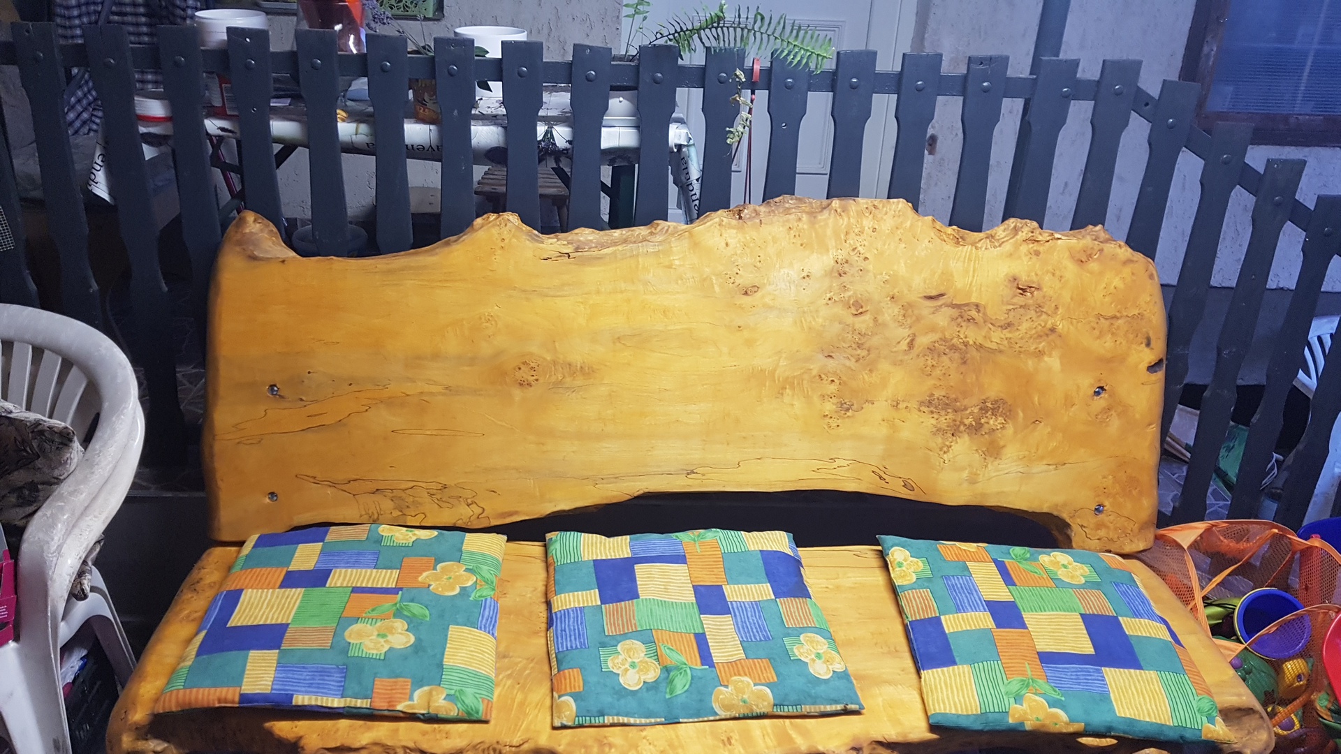

(#) SALáta hozzászólása Júl 8, 2022 / 7
Lassan vége nálunk a műanyag világnak, igaz ez a pad van vagy 100 kg.
Heti termés. Igazából hétfőn takarítottam a tárolót (beférjen az új kézi szalagcsiszoló) bontottam vasat, jött a rönk kedden hegesztettem és megjött a szerszám, szalagcsiszoló és ugye a beszerzési kör ... Szerdán 5x esett + védőnő. Csütörtökön kellett festéké menni, de ott is jól elment az idő. Ma befejeztem. 2 pad és 1 asztal azt hittem megeszem. Áhh gyerek mellett... Lehetetlen. Mindig van valami....
(#) Rosszmáj válasza SALáta hozzászólására (») Júl 9, 2022 /
Gratula, szép munka!
Egyébként milyen fa?
(#) SALáta válasza Rosszmáj hozzászólására (») Júl 9, 2022 /
Köszönöm, vagyis köszönjük. 4 éves kislányom csavarozta ám.
Csomoros nyár lenne. Csak nem annyira csomoros. Pedig kívül.... Nagyon az volt. Barátom vágta fel egy hatalmas géppel. Igazából 2 rönk lett volna, de nem vagyok telhetetlen, egy épp elég, a kisebbik. De nem jó, túl kényelmes . Lesz egy háttámla nélküli is, kicsi a terasz, így is nehéz. Most gondolkodok valami "szállító görgőn" . Muszáj , nehéz lett.

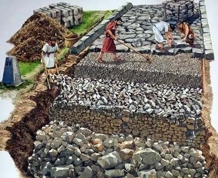

Van egy betonozott udvarunk, van olyan szemcsenagyságú zúzott kő, amivel ezt letudom téríteni és lehet rajta autóval parkolni, hogy ne süllyedjen bele a kocsi? Azt tudom, hogy ha földbe kulé kavicsból csinálok neki alapot, akkor működik, de ha beton van alatta? Arra gondolok, hogy a beton felület ugye sima, nem csúszik szét rajta a kavics? Csinált már ilyet valaki, mi a tapasztalat?
(#) nagym6 válasza enree hozzászólására (») Júl 10, 2022 /
Betonra nem tudom, de ilyen célra a 0-5 mm (vegyesen kevert) szemcséket szokták, tehát a finom porból is sok van benne, attól áll össze. Nálam is, csak földre lett téve. Azt akartam kihozni, hogy a finom por tartalma lényeges a tömörödéshez, ami kitölti a szemcsék közötti hézagokat.
(#) enree válasza nagym6 hozzászólására (») Júl 10, 2022 /
De azon nem áll meg a víz? Nem kellene lefolynia a kavicsok közt?
Lefolyik azaz leszivárog rajta a víz, tökéletesen nem zár. Viszont így tömörödik keményre, kapu előtt autónk áll, megy rajta, masszív nem megy szét. Betonra nem tudom milyen, nálam földre ment kb.: 10 - 15 cm vastag. Fehér színű kőpor nem tudom mi a neve, mifelénk csak ezt lehet venni.
A hozzászólás módosítva: Júl 10, 2022
(#) kameleon2 válasza enree hozzászólására (») Júl 10, 2022 /
A betonon ha megáll a víz - szét fog fagyni. Érdemes tanulni a római útépítőktől:
Lehet félreértettem. Oldalirányban el kellene folynia? Azt nem fog tudni.
(#) Bakman válasza enree hozzászólására (») Júl 10, 2022 /
Kb. mindegy mit terítesz rá, a sima felület és az oldaltámasz hiánya miatt szétcsúszik minden, csak idő kérdése (hetek - hónapok).
