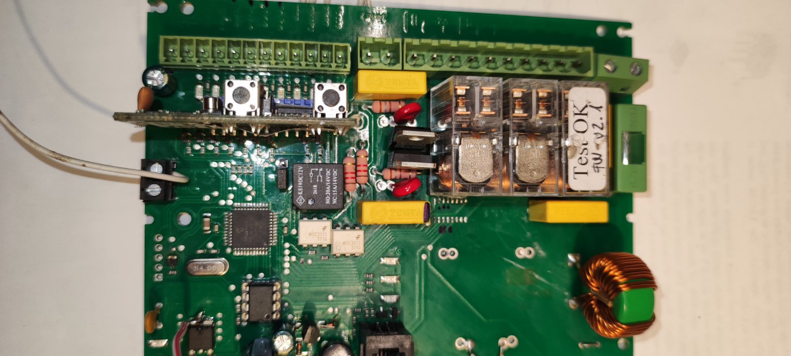

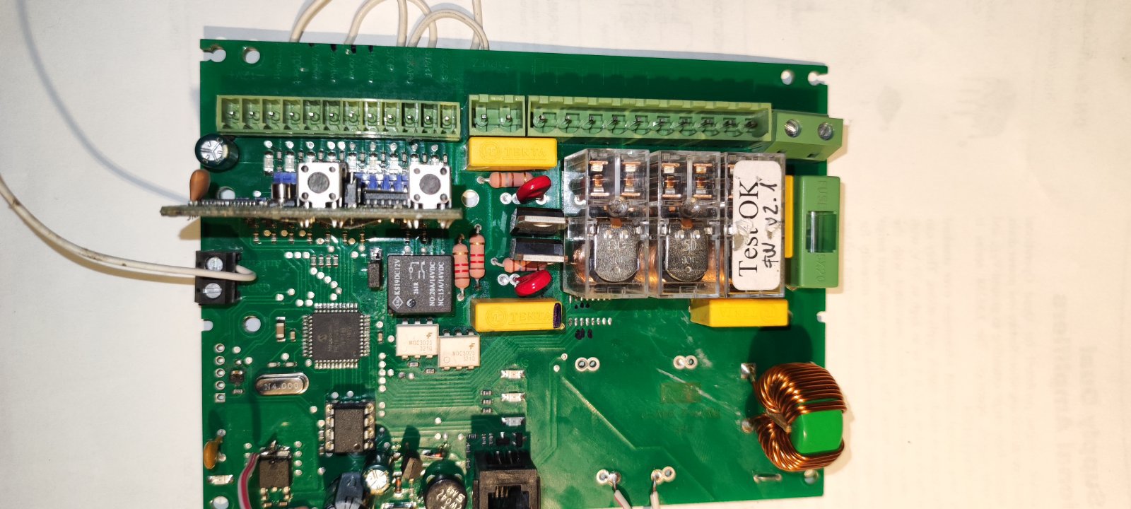

(#) SzilCsong hozzászólása Jún 3, 2022 /
Valaki felismeri ezt a vezérlést? Magyar feliratok vannak rajta.
Megpróbálnám elérni a gyártót és kisírni egy felprogramozott pic-et hozzá.
A probléma, az, hogy 12V-os reléket használt és gondolom túlterhelhette az ULN2003-as ic-t, ami nagyobb gond, hogy vitte magával (ilyet még nem láttam) a PIC ezen Gpio portjait, gyakorlatilag zárlatba vannak.
Elég vicces működés közbe, csak 1 irányba megy, de a PWM-ezés szépen dolgozik.
(#) uniman válasza SzilCsong hozzászólására (») Jún 3, 2022 / 1
"Egyben" nem sikerült lefotózni?
(#) SzilCsong válasza uniman hozzászólására (») Jún 4, 2022 /
Útba volt a trafó
(#) SzilCsong válasza SzilCsong hozzászólására (») Jún 4, 2022 /
Ha jól látom, meg is kell venni a vezérléshez egy 15ezres programozót, ha az ember álligatni akarja... asszem passzolom, sajnálom a munkaórát amit beleöltem, az ilyet messziről el kell kerülni

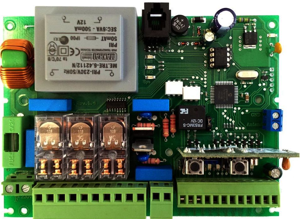

Sziasztok! Kérdésem lenne adott egy Beninca Bull M5E tolókapu motor. Core vezérlővel. Sajna pont ezt választotta egy egér, hogy öngyi legyen, hátul a nagyfesz résznél összeért a fázissal. Egy kis darab vezetősáv elégett, azt kellene pótolni. 220Vos vezérlő régebbi tipus kijelző nélküli.
Lenne e valakinek egy ilyen vezérlés amit le tudna fotózni hátulról hogy lássam mi merre ment. Kb látszik de ez csak gyanu, nem szeretném tönkre tenni mert amugy meg működne. Köszönöm a segítséget!
