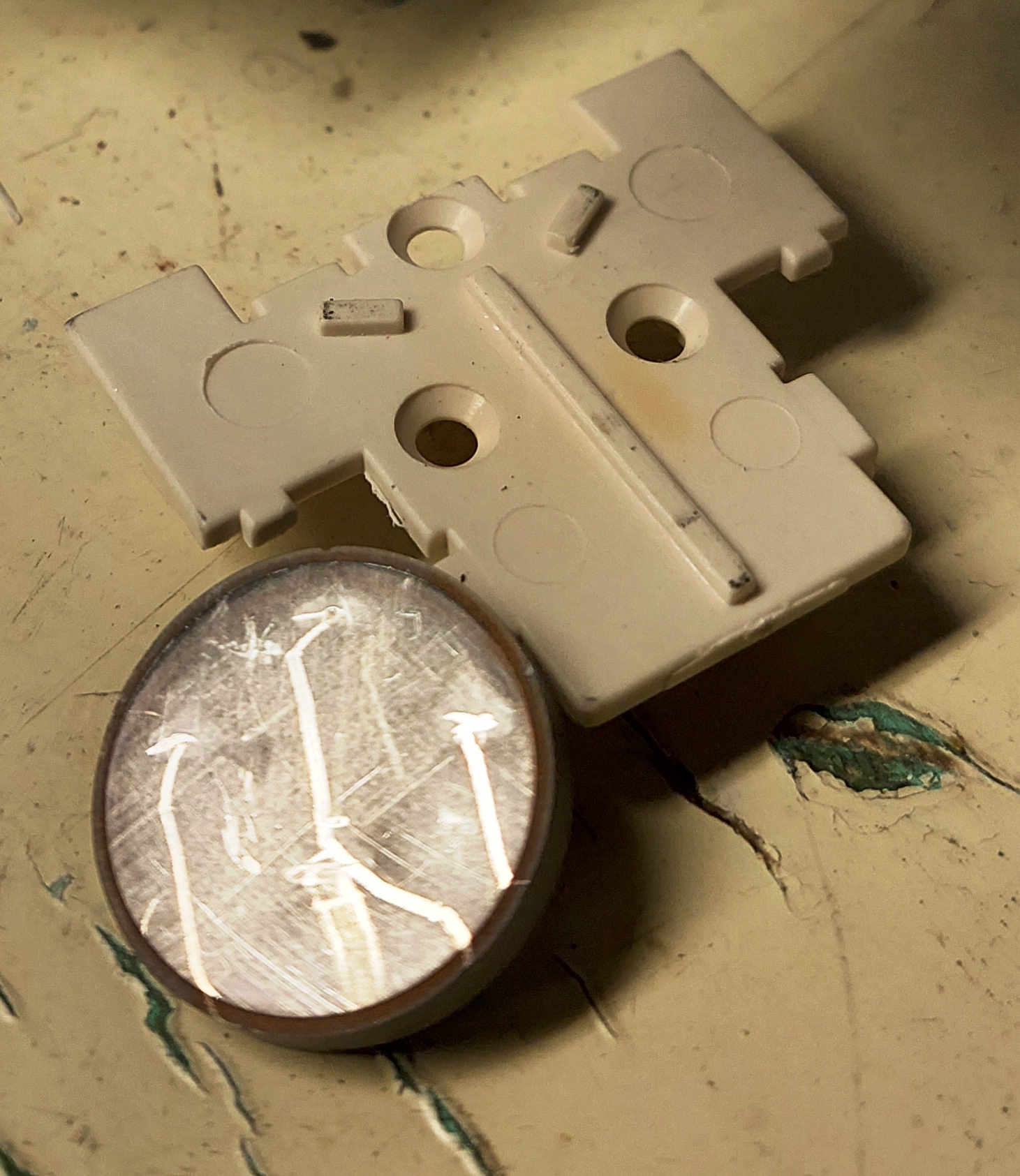

Nem volt sosem dolgom hűtőkompresszorral, így nem világos a működésük. Nem tudom miért van 3 kontakt rajta, miért van benne PTC, amit tudok hogy a PTC relé hibás. Alacsony ohmnak kellene lennie, ebbe magas Kohm volt. Szétszedve látni is hogy meg van égve a PTC: Enélkül hogy tudnám kipróbálni, hogy a motor jó e?
(#) vision61 válasza jdani hozzászólására (») Márc 11, 2022 /
Azért van 3 kivezetése, mert segédfázisú a motor. Az általad szétszedett alkatrész segítette elindulni a motort, ez volt sorba kötve a segédfázis tekerccsel.
Ha ki szeretnéd próbálni a kompresszort, akkor ideiglenesen ennek a helyére köss be egy 10-15 uf-os motor indító kondenzátort, de miután a motor felpörgött, a kondit kapcsold le. A kompresszornak tovább kell működnie, ha hibátlan

Szia! Találsz a képek között kapcsolásokat például ez egy tipikus tekercs elrendezés. Ha a PTC felületét megcsiszolod, hogy az oxidos rész jobb kontaktust kapjon akkor szerintem működni fog ha visszarakod a helyére. Ha nem volt más indítási mód hozzárendelve akkor ha nem lenne jó a PTC akkor annak kivezetéseit felhasználva nyomógombos indításúra lehet átalakítani. Ennek a PTC-s indításnak az a hátulütője hideg időben és a kompresszort pl. bicikli fújásra használva az újraindítás nem lesz azonnal elérhető, mert le kell hűlnie a "korongnak", hogy újra indítási ellenállása legyen.
(#) jdani válasza vision61 hozzászólására (») Márc 12, 2022 /
Közbe már áttanulmányoztam, megoldottam. Megtaláltam a kompresszor adatlapját, érdekes hogy a ptc-vel párhuzamosan volt kötve kondenzátor is a bekötési rajzon, valójában csak a ptc volt a kompresszoron. Volt már dolgom ptcvel, tapasztalataim szerint az nem oxidáció, és nem lehet megcsiszolni, az egy réteg rajta, ami elég. Megcsiszolás nem segít rajta, sőt, ront. A maradék réteget is lekaparja. Emlékszem régi crt TVK javításánál fenmaradt csomó ptcm. Szétszedtem egy olyat, kivettem belőle a pogácsát, de azok kisebb átmérőjűek. Nem gond, beszorítottam a hűtő ptc házába, a hűtő jól működik

„Volt már dolgom ptcvel, tapasztalataim szerint az nem oxidáció, és nem lehet megcsiszolni, az egy réteg rajta, ami elég. Megcsiszolás nem segít rajta, sőt, ront. A maradék réteget is lekaparja.”
Én nem is javasoltam, hogy csiszold meg.
A lényeg, hogy jó a kompresszor. Érdemes beszerezni hozzá egy eredeti indító egységet, vagy egy szintén hűtőgépeknél használatos indító relét.

Nem akarom bizonygatni a csiszolgatás eredményességét de ha ki van lágyulva a nyomólemez és a műanyag tok is ki van púposodva akkor nem működik megfelelően a PTC és a Tiéd eléggé oxidosnak tűnt. A nálam fellelhető egyik darab háza is eléggé viseltesnek tűnik de alig tudtam kihúzni a korongot a helyéről aminek az ellenállása hidegen 15Ω.
(#) jdani válasza VIM hozzászólására (») Márc 15, 2022 /
Igen, ez valóban így van, függ a PTCállapotától, mi is a baja. Tiéden látni egyértelműen, hogy a PTC csak oxidált, kis csiszolás segít rajta. Kár hogy az enyém már nincs meg, kilöktem. Csináltam volna egy közeli fotót. Míg a tiéd sima felületű, csak piszkos-oxidált, addig az enyém sötét felülete rapacsos-elégett. Azt a rész aztán csiszolhatom bármivel, nem lesz fényes jó felületá, mert az a réteg már eltűnt róla.

(#) VIM válasza jdani hozzászólására (») Márc 15, 2022 /
„Tiéden látni egyértelműen, hogy a PTC csak oxidált”
Ááá dehogy. Az enyém az arany tiszta ill. tiszta ezüst felületű. amit látni az a kihúzás nyoma a foglalatból, jobbról-balról 3-3 "köröm" fogta és ez a kompri működik rendesen. Ez a legkisebb a többi között, kaptam s gondoltam kikapom szemléltetésnek a benne lévő PTC-jét (semeddig se tartott).
