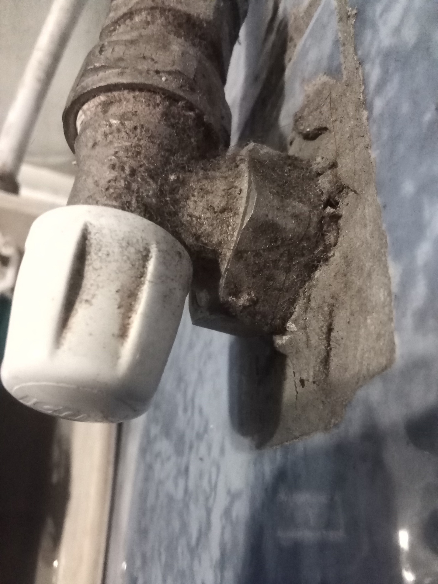

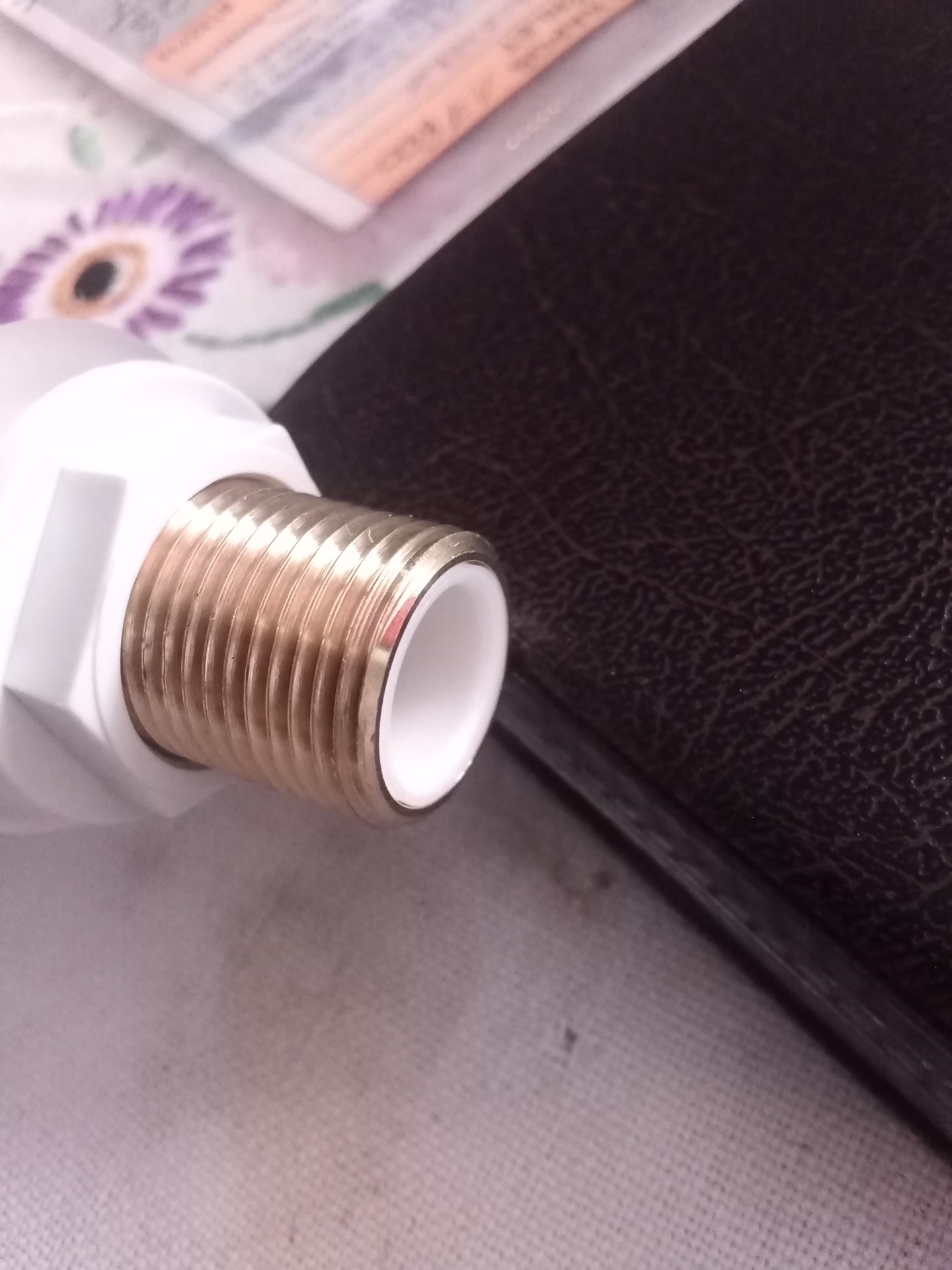

Ezt a kettőt kellene össze boronálni. A wc víz beeresztőt akarom valahogy a falba bekötni egyetlen módosítással. Lesz egy záró szelep hogy ne a külső szeleppel kelljen vízmentesíteni a lakást a szerelés idejére.
(#) sany válasza jani1987 hozzászólására (») Júl 11, 2022 /

(#) jani1987 válasza sany hozzászólására (») Júl 11, 2022 /

Vigyázz nehogy a csempe eltörjön vagy kiszakadjon a falból az egész, ha csavarod ki a ezt az elzáró csapot.
(#) antiktelefon válasza jani1987 hozzászólására (») Júl 11, 2022 /
A falban az egy külső külső menetes radiátor szelep? Tehát a falban egy 1/2-es belső menet van? Azt akarod lecserélni?
Kell egy adapter elem meg egy negyedfordulatú sarokszelep és egy flexibilis bekötőcső.
(#) jani1987 válasza antiktelefon hozzászólására (») Júl 11, 2022 /

(#) nedudgi válasza antiktelefon hozzászólására (») Júl 11, 2022 /
Én úgy látom, hogy a falban egy hollanderes könyök van. (Lehet, hogy ez volt a fiókban? Logikusan külső menetes sarokszelepet kellett volna odatenni.)
Erre egy külső-külső golyóscsap dukál, és egy flexicsővel be lehet kötni a WC tartályát. Látható hogy áll, lehet matatni a WC tartályt.

(#) sany válasza antiktelefon hozzászólására (») Júl 11, 2022 /
@antiktelefon:
Szerintem valami ilyesmi lehet a radiátorszelep. A képen felcserélve a belső és a külső menet.
@jani1987:
Ha így van, akkor azt bontás nélkül nem nagyon lehet kicsavarni. De azt sem lehet tudni mi van a falban. Ha a falban belső menet van, akkor sarokcsapot kell oda feltenni és arra egy flexibilis bekötő csövet, belső-belső menettel.
