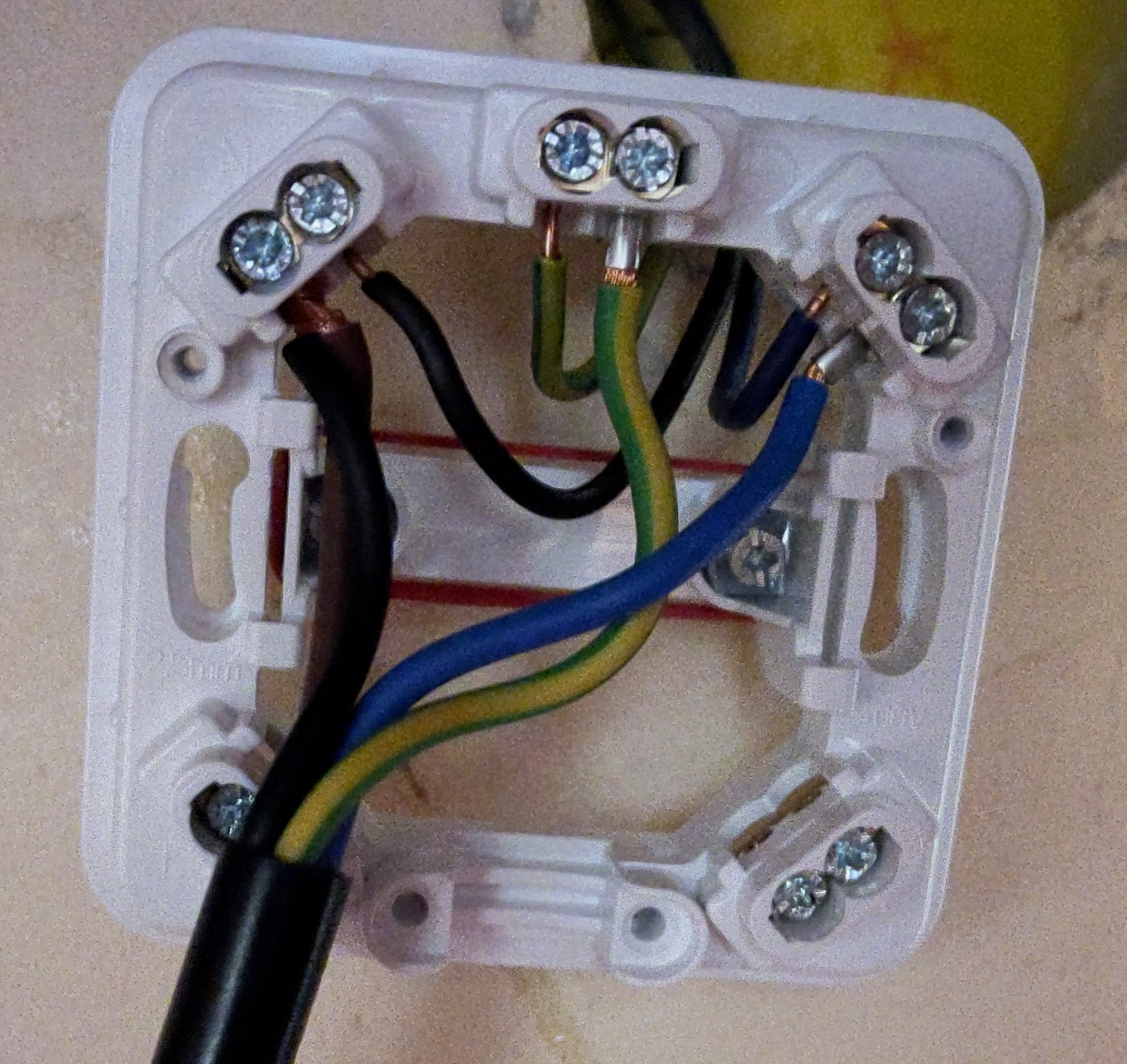

Üdvözlet! Segítséget szeretnék kérni indukciós főzőlap bekötéshez. A főzőlapból 4 vezeték jön ki (kép csatolva), 1 fázis van a falban 3 vezetékkel. Csatlakozó dobozba szeretném bekötni ( kép csatolva). Kaphatnék egy hülye biztos útmutatót hogy melyik vezetéket hova kössem? Előre is köszönöm a segítséget.
(#) erbe válasza balumaul hozzászólására (») Júl 22, 2022 /
Lásd az eszközön lévő első képet, ahol 3 vezeték jön ki, belül egy áthidalással! Ha ez nem eléggé egyértelmű, akkor a barnát és a feketét fogd össze és úgy kösd be a fázisra!

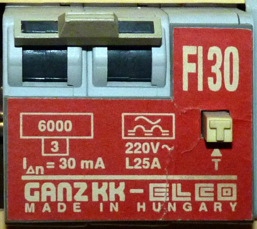

(#) mikrodigit válasza ötfelezős hozzászólására (») Júl 22, 2022 /
A működéséhez feszültség és áram is kell.
Egyébként a FI relé megnevezést most is látom kereskedőknél, pl.:Bővebben: Link
Az általam említett eszköz pedig így néz ki:

(#) sany válasza balumaul hozzászólására (») Júl 23, 2022 /
Valahogy így kellene,szerintem. Én úgy gondolom, hogy belül nincs összekötve áthidalóval, mert akkor csak 3 vezetékes lenne a kábel.
(#) ötfelezős válasza mikrodigit hozzászólására (») Júl 23, 2022 /
Tisztában vagyok vele, hogy néz ki. És van is itthon egy pár rossz, amiből egyet legalább szét kéne szednem, hogy megállapítsam a kérdésemre a választ. Az, hogy a névleges feszültség rá van írva, az nem jelenti azt, hogy kell feszültség a működéséhez. Meg persze az ellenkezőjét se.
Hozzászólásom értelme az, hogy aminek a működéséhez feszültség is kell, azt manapság már nem tartják alkalmasnak hibavédelemre. A "rendes" FI-relé az a hibaáramtól működik (ezért kell a próbagomb, mert kényes áramkör után kényes mechanika kell a kis energia matt), nem igényel a működtetéséhez külső feszültséget.
A FI-relé név sokkal elterjedtebb, mint a hivatalos neve, az áram-védőkapcsoló. Mondjuk azt látom, ezek szerint nem értetted, hogy azon félmondatom arról szólt, hogy ezt a FI-relé elnevezést kár gyökölni, ez mélyen benne van a magyar tudatban.

(#) gyuszo válasza balumaul hozzászólására (») Júl 23, 2022 /
Van egy kis gond. A bekötés lehet, hogy jónak tűnik, de a vezeték ami a falból kijön ( 1,5 mm2 )vékonyabb, mint a készüléké ( 2,5 mm2). Mekkora kismegszakítóval van ez védve ?

(#) balumaul válasza gyuszo hozzászólására (») Júl 23, 2022 /
16os kismegszakítók vannak feltéve

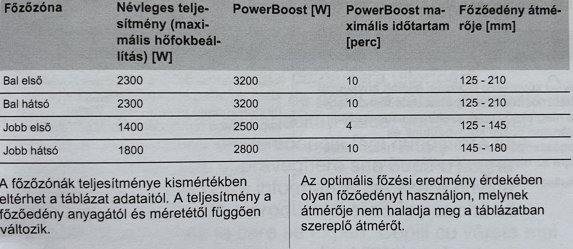

A vezeték gyenge lesz hozzá látatlanba. Mekkora a teljesítménye a készüléknek ?
csatoltam
Szívesen. De sajnos szerintem is kicsi a keresztmetszet.
A vezetéket is ki kell cserélni. Ha több lapot is szeretnél használni legalább 3x4 mm2-re.
