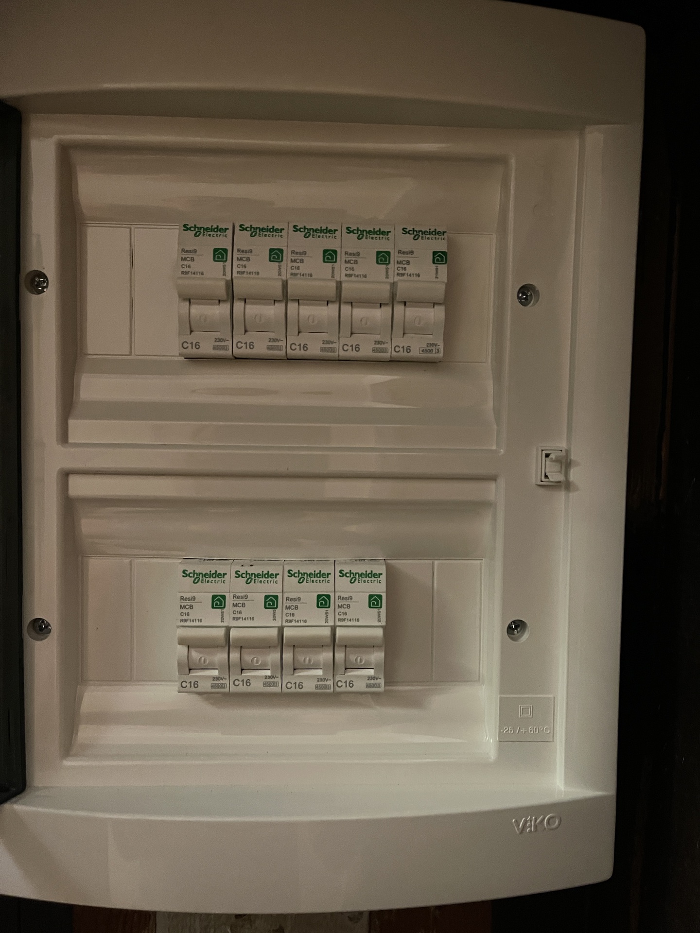

(#) zsolesz0715 hozzászólása Júl 24, 2022 /
sziasztok !
szeretnék segítséget kérni kismegszakítókhoz
lakás teljesen átvan vezetékelve külön osztva a szoba, konyha, fürdő, és bojler áramellátással kismegszakitókkal 16A-kal.
A mérőóra kismegszakítoja is 16A a gondom az hogy ha túl terhelödik pl a konyharészről akkor a fő megszakítót egyből leolja, kérdés mivel lehet és hogy ? orvosolni azt hogy csak az adott terhelésen lévő kismegszakítot oldja le ne egyből a fő kismegszakítot ( mérőórának )
(#) CIROKL válasza zsolesz0715 hozzászólására (») Júl 24, 2022 /
Növelni kell a bejövő ampert 32A ig ingyenes ,csak ezt meg az kell fizetni ja meg kb 6 hónapot kivárni még átveszi a szolgáltató.
(#) zsolesz0715 válasza CIROKL hozzászólására (») Júl 24, 2022 /
köszönöm a segítséget
(#) gyuszo válasza zsolesz0715 hozzászólására (») Júl 24, 2022 /
A kérdésre a válasz :
A helyesen megválasztott kismegszakítókkal.
Ha a mérőóránál 16A és C karakterisztika van feltéve, akkor az elosztószekrénybe 10 A -es és 13A-es és B karakterisztikájút kell betenni.
Ha a mérőhelyre 25 A-es bővítést kérsz, akkor nem kell olyan sokat várnod, mint a 32 A-es bővítésre.
A hozzászólás módosítva: Júl 24, 2022
(#) zsolesz0715 válasza gyuszo hozzászólására (») Júl 24, 2022 /
Szia nekem bőven elég a 25A amperes kis megszakító jelenleg a kismegszakító dobozban 16A C 5db kismegszakító van !
Köszönöm a segitségeket
„jelenleg a kismegszakító dobozban 16A C 5db kismegszakító van !”
Akkor ezeket is cseréld ki, olyanra, amit leírtam.
Oké úgy is teszek köszönöm a segítséget

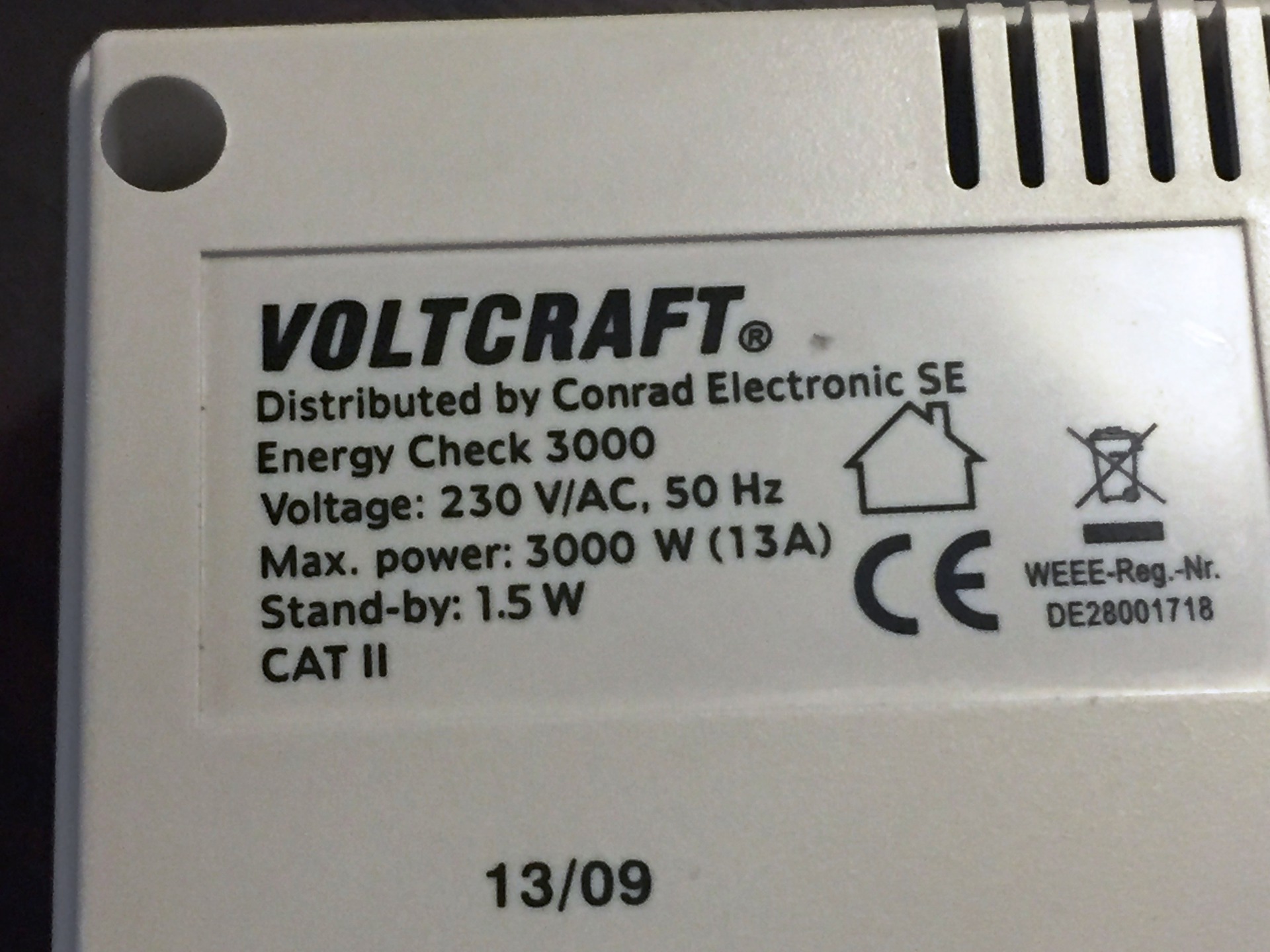

Egy érdekes dolog történt velem. Van egy teljesítmény mérőm (valódi effektívet mér). Az új rezsi őrület fényében megmértem, mennyit fogyaszt a bekapcsolt PC + monitor. Nyugalomban: 70 W.
Van mellettük egy kis lapos Samsung LCD tv. Ha bekapcsolom, a kimutatott fogyasztás 16 W lett. Kikapcsolva visszaállt a 70 W.
Hát ez meg mi? Azt nehezen hiszem, hogy a Conrad-nál elég drágán vett műszer rossz lenne.
(#) _BiG_ válasza Gombszem hozzászólására (») Júl 28, 2022 /
Lehet, hogy a meddő teljesítménnyel nem tud mit kezdeni, pláne a nem szinuszos impulzusokkal.
(#) granpa válasza _BiG_ hozzászólására (») Júl 28, 2022 /
Az elég gáz lenne. Valamint ekkora meddő?
(#) mex válasza Gafly hozzászólására (») Júl 28, 2022 /
„jönnek a nem túl józan áramszolgáltatói dolgozók, bekötik az ideiglenes órát, elszívnak 2 doboz cigit fejenként, aláíratnak mindenféle szerződést, aztán visszahúzódnak a fészkükbe. Ez valamiért ingyenes, nem is értem (inkább nem adok nekik ötletet).”
Igen ez még mindig dívik..
(#) nedudgi válasza Gombszem hozzászólására (») Júl 28, 2022 /
A jelenséget tudod reprodukálni? Esetleg a TV megfordítható a konnektorban?
(#) erbe válasza Gombszem hozzászólására (») Júl 28, 2022 /
Jó lenne tudni a valódi effektívet mérő műszer valódi típusát.
Van ipari mérőeszközöm ami 63. felharmonikusig mér. Na az garantáltan valódi effektívet mér, valódi cosFi-vel.
(#) Gombszem válasza nedudgi hozzászólására (») Júl 29, 2022 /
Tudom reprodukálni a jelenséget.
De csoda történt: ha megfordítom a tv dugóját, helyes érték lesz: 85W. Azaz 15 Wattot vesz fel a kis tv.
Már csak az az érdekes, hogy lehet ez?
(#) Gombszem válasza erbe hozzászólására (») Júl 29, 2022 /
A műszer: Voltcraft Energie Check 3000
